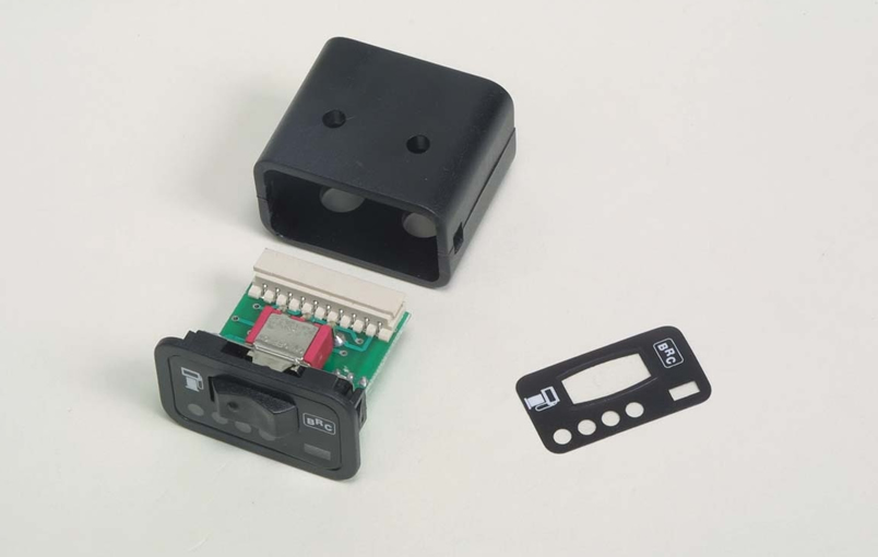

Salut, am intrat in posesia unei instalatii GPL BRC Sequent cu calculator FLY SF si reductor Genius, aceasta fiind SH, atunci cand a fost demontat de pe masina, "mesterul" care a facut operatiunea nu a tinut cont de nimic si a taiat tot ce nu putea desface usor (senzori, mufe, furtune etc.)
Pe aceasta cale am rugamintea ca cine detine acest model de instalatie sau cine stie acest model daca vrea si poate sa ma ajute cu urmatoarele informatii:
- o schema de montaj, o poza sau mai multe cu instalatia montata pe masina intrucat cel care mi o monteaza nu a mai montat BRC si nu stie unde si cum vin vacumurile si ce senzori ar mai lipsi.
- cine are modelul de comutator de mai jos si imi poate spune sau trimite o poza cu ordinea culorilor in mufa intrucat eu am comutatorul dar pe instalatia electrica nu mai exista mufa, decat un manunchi de 10 fire la care nu le stiu corespondenta cu pinii din comutator.
Va multumesc anticipat.
