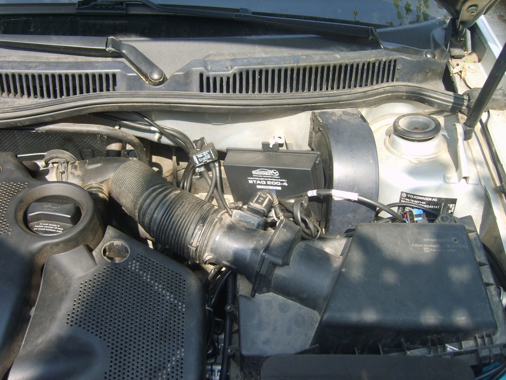

Va salut! Atasez poze cu instalatia montata. mentionez ca nu am maia vut probleme de genul "gatuire furtune" sau ceva asemanator, problema e doar ca imi mai moare motorul cand am aerul conditionat pornit.
In prima poza se vede calculatorul Stag 200, montat acolo pentru ca "acolo nu este umezeala". Intr-adevar nu am vazut niciodata acolo apa, nici la cea mai mare ploaie (zic asta ca s-a intamplat sa se ude langa baterie).
In a doua poza se observa locul unde s-a gatuit furtunul, intre plaman si filtru, lannga colierul filtrului. Nu a fost inlocuit furtunul, sper sa nu fie problema pe viitor. In aceasta poza se vede si plamanul. Nu mai pot atasa mai multe poze, de aceea o sa mai compun un Replay.

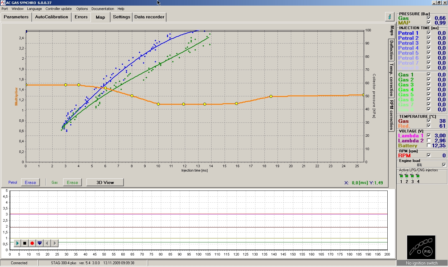

Iata prima impresie pe baza fotografiilor.
Nu e de mirare ca iti merge aiurea instalatia. Nu ai setata o mapa de injectie "ca lumea". Caut manualul STAG ca sa vezi diferenta intre o mapa setata si a ta.
Concluzia: reglaj prost, chiar foarte prost. Adica in cazul tau nu au fost "culese" hartile de injectie.
In pdf-ul atasat gasesti descrierea referitoare la aceste aspecte. La pag. 10 vei vedea cum trebuie sa arate aproximativ hartile de injectie culese cum trebuie.
Mai incolo vei gasi cum se face aceasta procedura, incat sa fie setat corect. Adica harta pe benzina, GPL, modificarea multiplicatorului etc.
Citind pdf-ul iti vei putea da seama (am impresia ca asa este) ca la tine foarte putin s-a acordat atentie calibrarii corecte.
E valabil si la stag200 si la stag300.

Ai fost soft... reglajul e de kkt... acolo trebuia sa apara 2 spline-uri , 2 "curbe" de injectie pe benzina si GPL...
In pdf-l de reglaj din linkul dat mai sus de la manualeai un exemplu de cum trebuie sa arate...

@Moog: presupun ca a umblat la "linia" de multiplicare incat cele doua curbe sa semene unul cu celalat. Desigur dupa ce hartile au fost colectate.
Ar fi interesant un PrintScreen la harta actuala. O poti pastra pentru eventuale comparatii daca mai faci reglaje.

Revin cu pozele de la GPL.
Prima impresie ... SUPERRRRR....intr-un final trage bine si am scapat si de erori...

Pai vad ca tu ai amestecul dat mai mare de 1,6 si la mine era de 1,4 la autocalibrare. Mie mi s-a parut prea mare consumul si l-am dat la 1,2 , nu am observat o scadere a consumului dar cel putin sunt impacat ca e mai mic. Initial l-am dat la 1 dar era prea puturoasa si nu mi-a placut . As vrea daca este cineva din Constanta cu softul de gpl si care stie sa regleze cat de cat instalatia sa ma ajute si pe mine ca nu prea sunt multumit de cei de la service. ei nu stiu decat sa miste linia aia de la 1 la 1,2 1,4 etc in rest nimic... zic ca e consum normal si ma expediaza repede .
Iti spun si eu impresiile mele si ce as face eu.
In primul rand cred ca ai presiunea in rampa prea mare. Deduc acest lucru din faptul ca ai curba de GPL sub cel de benzina.
Ce as face eu:
As reduce preiunea gazului in rampa de injectoare la 1-1.1 bari.
Autocalibrare.
Colectarea hartilor.
Eu cred ca ar fi bine sa ai o harta asemanatoare (ca si caracteristici) cu cel din pdf-ul de pe site-ul producatorului.
Plec de la ideea ca volumul de gaz acum ar fi bun, masina toarce cum trebuie si somda lambda e in parametri, nu da erori.
Ideea asta cu presiunea am avut-o si eu, dar daca micsorez presiunea ar trebui sa cresc timpii sa am acelasi debit daca pastrez sectiunea aceeasi.
Default cica e 1-1.1 bari presiunea, dar cu duze mai mari gen 2-2.1 la 75kW dupa cum scriu astia in manual.
Eu am 1.75, am mai intrebat pe ici pe colo si culmea ca toti aproape au zis ~1.8 duza...
Acum dracu sa le ia ca prin multe poze ca cele puse de mine, presiunea e pe la 1.4-1.5...habar nu am care ar fi valorile optime...lumea nu prea stie si baga textul ca difera de la caz la caz...
Duzele se aleg si in functie de presiunea in instalatie. Ideea este ca (parerea mea) daca nu reusesti sa scoti setarile conform manualului, consider ca ai nevoie de alte duze.
De ex. eu am instalatie Lecho (Polonia) similar cu instalatie BIGAS, la care in carte scrie ca se recomanda presiune de 1.4 Bari la gaz.
Pe de alta parte, daca instalatia ta merge bine cu aceste setari, o poti lasa asa.
Ai dreptate referitor la duze, am omis faptul ca as pune si duze de 2.0. si apoi as scade presiunea in rampa.
Ce mi se pare ciudat este ca la tine cele doua curbe se indeparteaza unul de celalalt. Ar trebui sa verifici in meniul DEFLECTION sa ai diferenta max. +-10% conform manualului.
