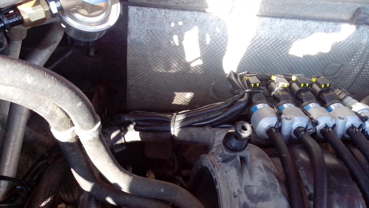

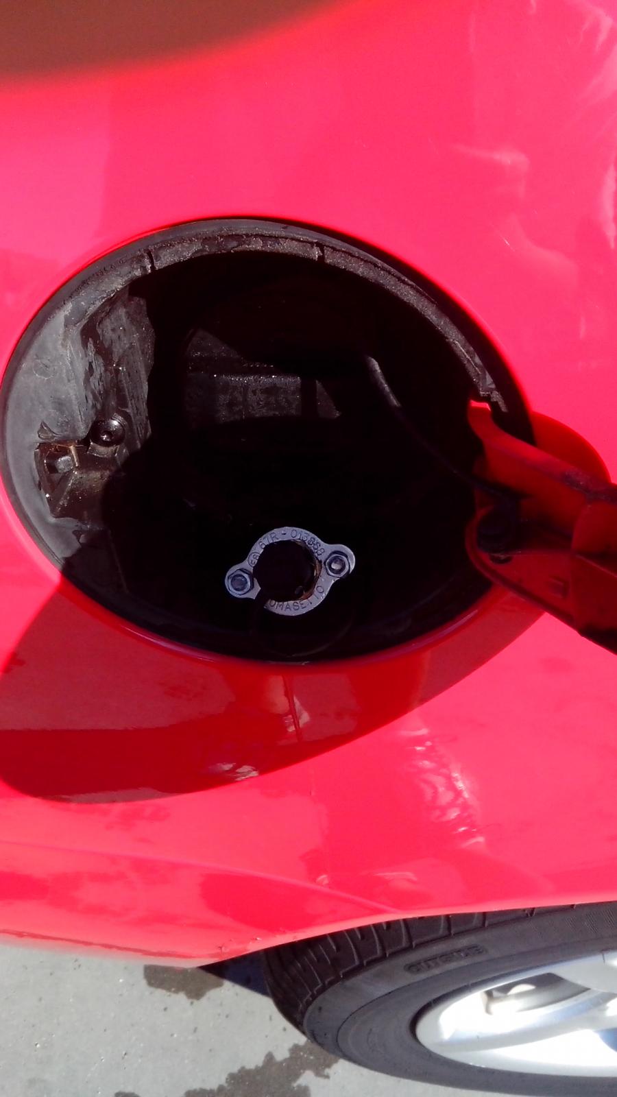

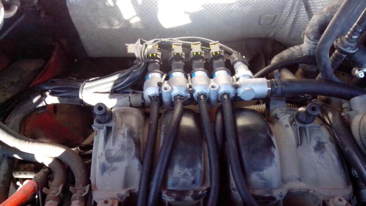

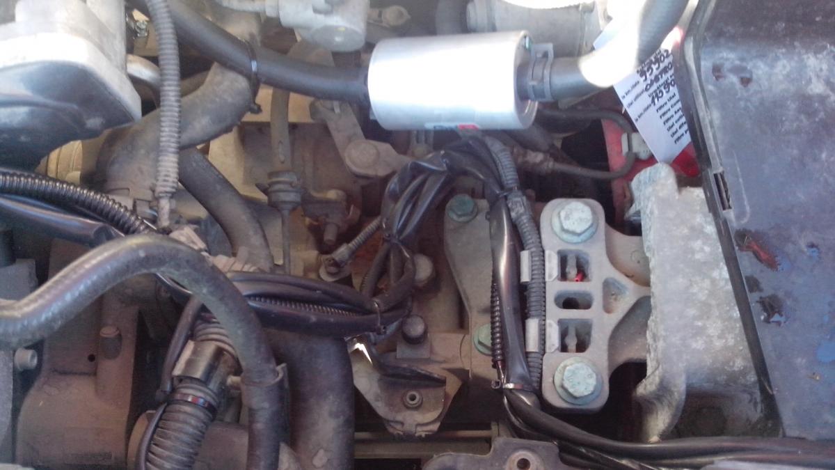

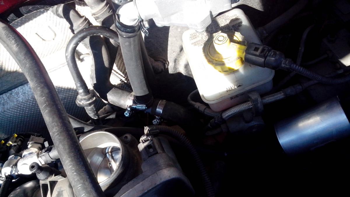

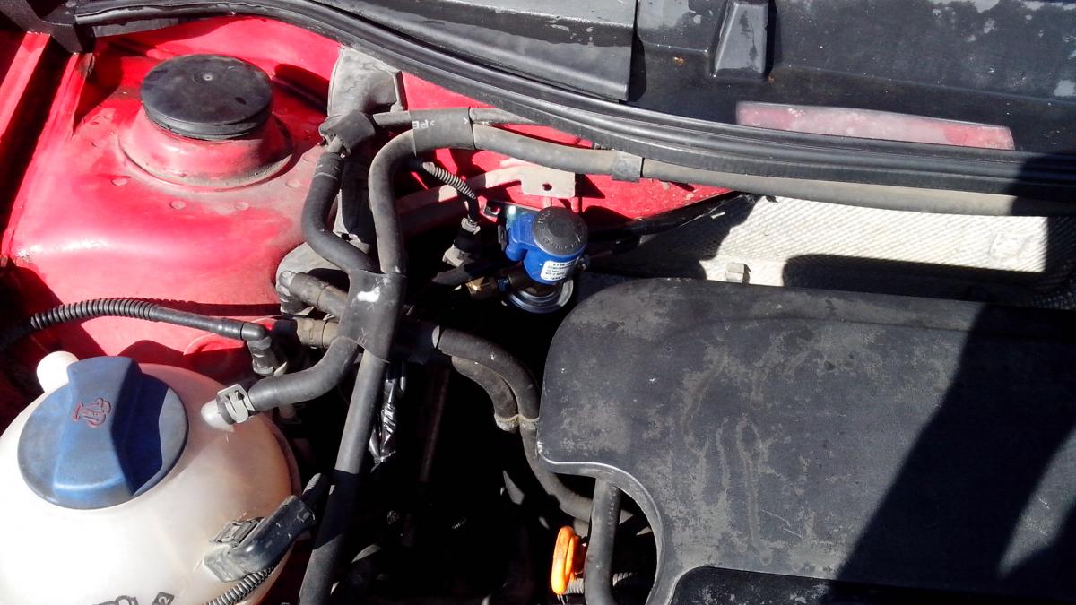

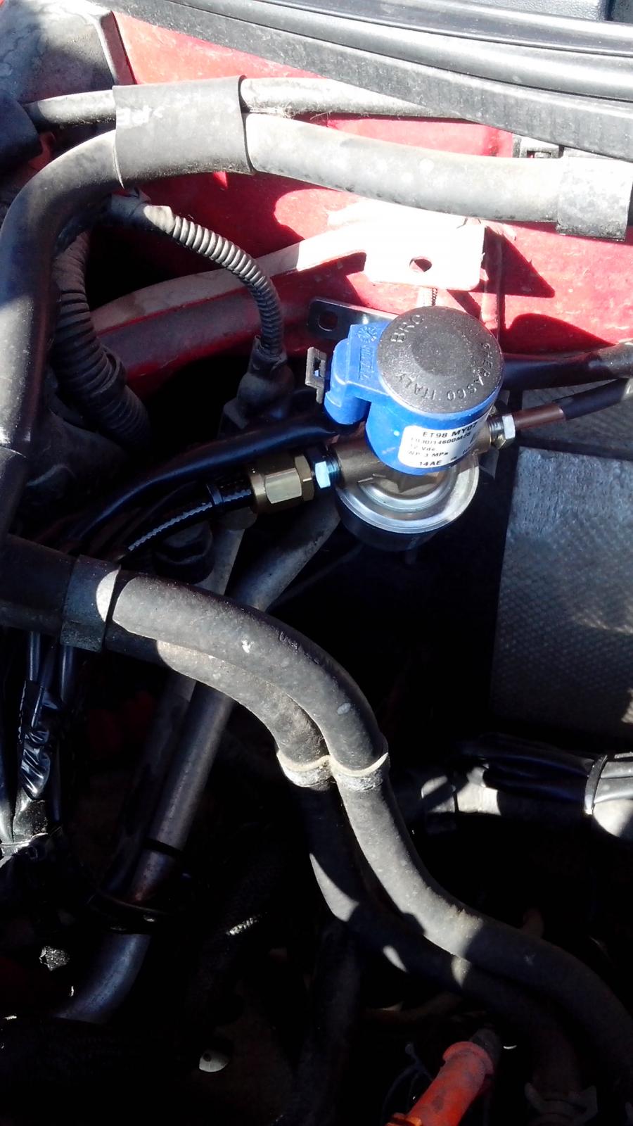

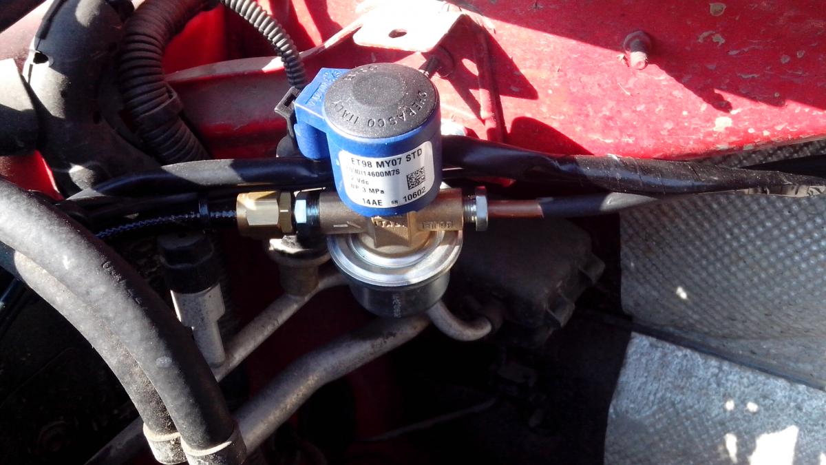

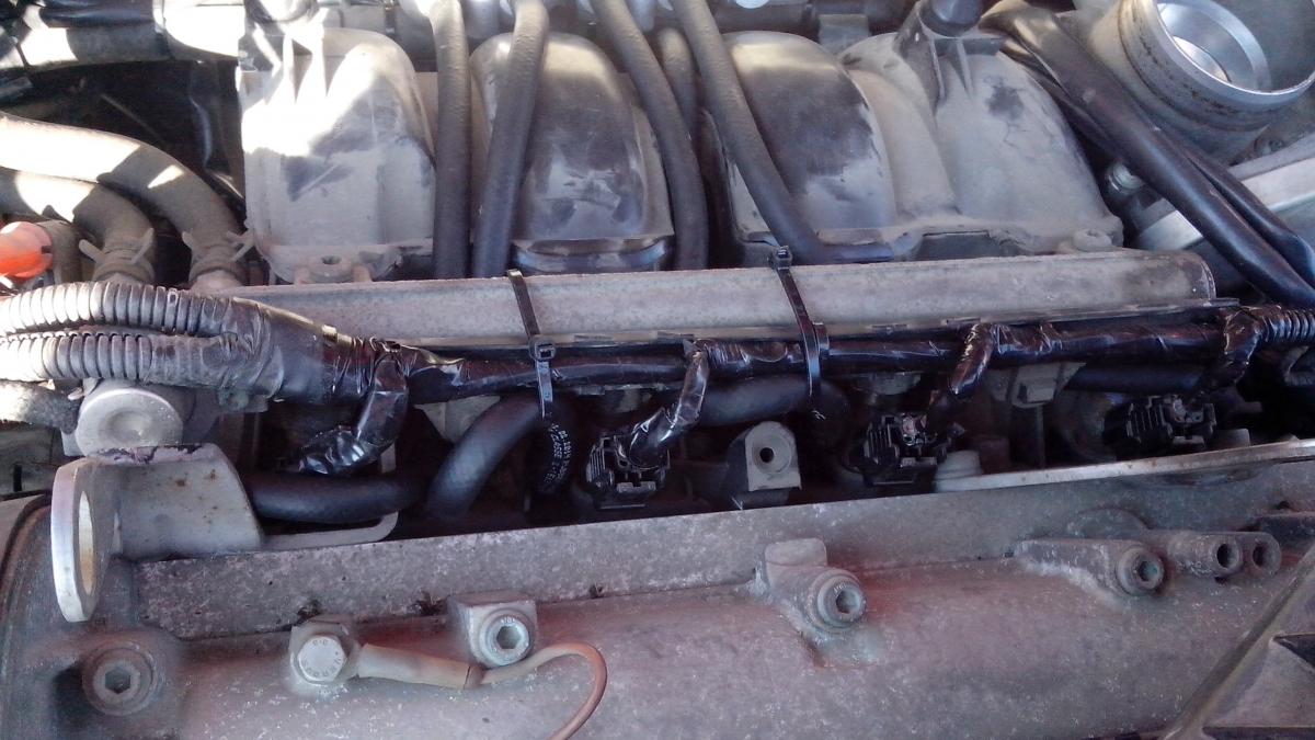

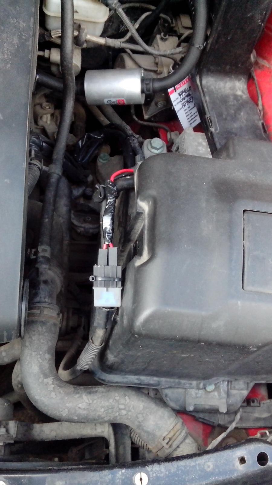

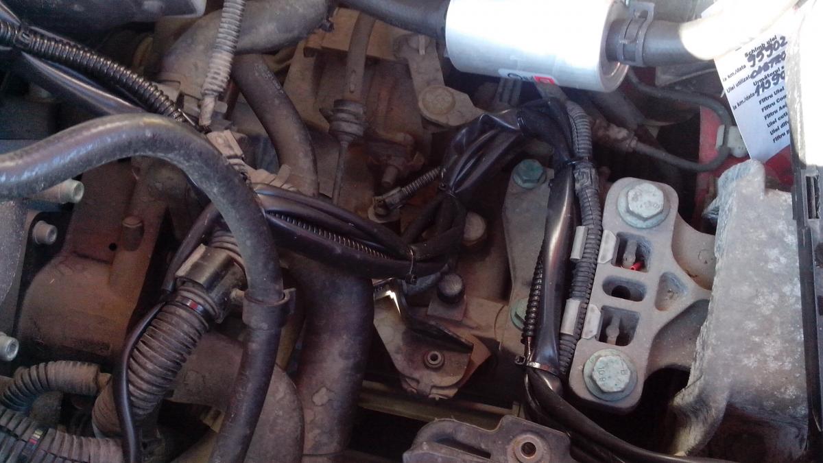

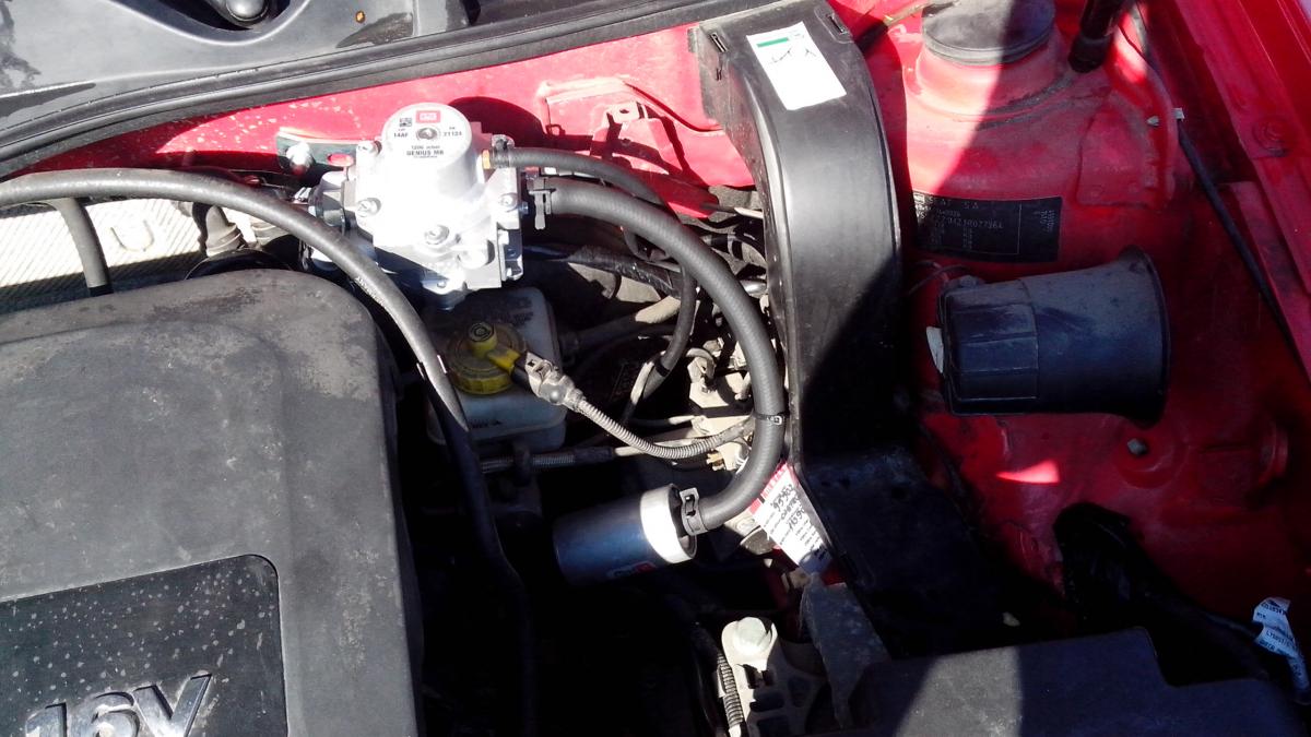

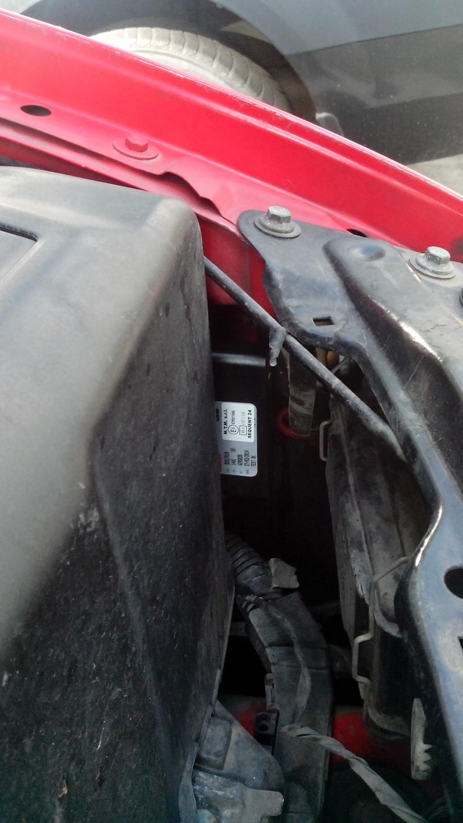

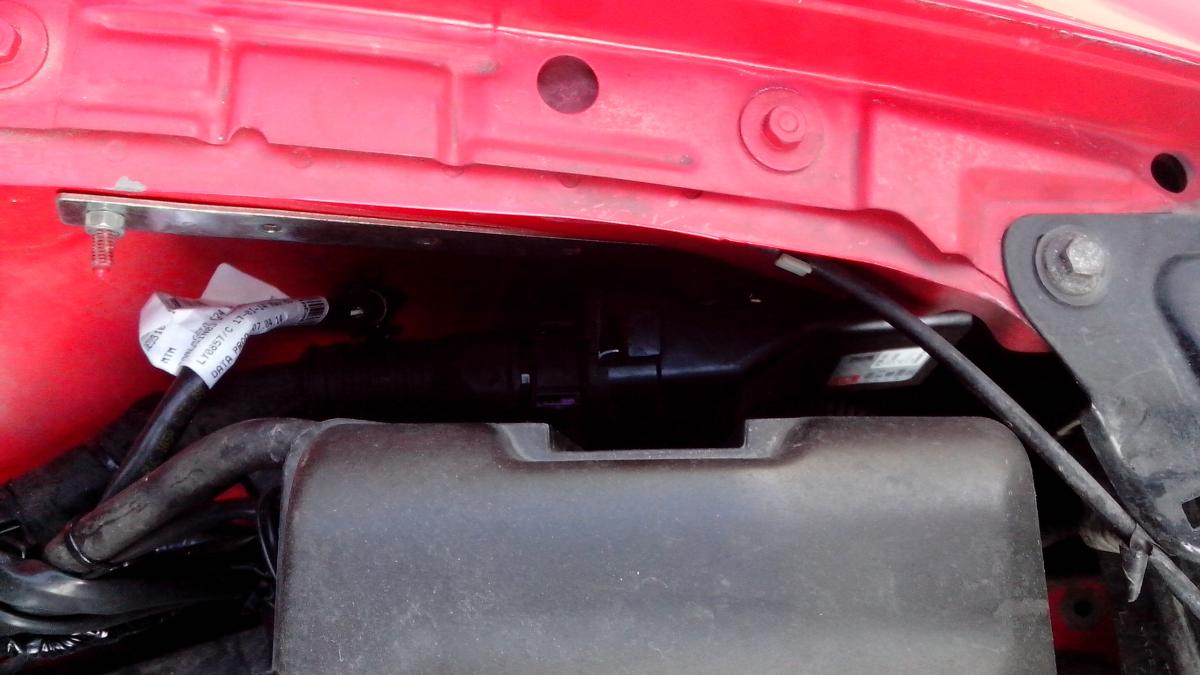

Cu ceva vreme in urma si "tigaia" mea (ca sa-l citez pe Moog) a primit un BRC 24.11, cu injectoare normale(albastre) INO3 si vaporizator Genius de 1200 plus un rezervor toroidal Kolos de 48l brut. Montajul a fost efectuat la Pitesti de catre echipa de montatori a lui ALEXYS, reglajele fiind facute de ultimul. Montajul a fost efectuat de 3 oameni si a durat intre 3h si 4h. Pret total 2800 lei. Montajul a fost efectuat cand masina avea aproximativ 106.000 km. De notat este faptul ca a fost legat senzorul MAP dar nu si sonda lambda, iar toate legaturile intre conductorii electrici ai instalatiei(acolo unde a fost nevoie a fi sectionati) au fost cositorite. Dupa montaj au fost facute, in ordinea urmatoare: autocalibrare, reglaj in regim de stationare iar ultima oara reglaj in sarcina, inclusiv pe autostrada. Nu s-a efectuat verificarea cu analizorul de gaze a noxelor!!!!! Intre timp instalatia a fost trecuta si in carte iar la verficarea de la RAR inginerul mi-a spus ca este foarte bine reglata in urma studierii diagramei analizorului, si il cred pe cuvant de onoare intrucat ne si cunoastem.
Sunt la a doua umplere a rezervorului(de la un partener Rompetrol, pret 3,09lei/litru) si au intrat 39,54 litri GPL desi, teoretic, trebuiau sa intre doar 38,4 dar cred ca se incadreaza in marja de eroare. Am parcurs aproximativ 350km, in regim 20% urban si 80% extra, si am ramas la un singur led indicator(stiind ca nu este relevant) dar sper sa pot face undeva la 500 km.
Acum astept opiniile voastre legate de ceea ce vedeti in poze si de ceea ce am relatat.

Aceasi instalatie o am si eu si tot rezervor de la Kolos doar ca de 52 L, trebuia sa imi puna de 58L dar nu a mai avut pe stoc.
La fel ca la tine si mie imi intra cu 1L mai mult in rezervor, in loc 41,6 intra ~42,7 tot timpul. Eu ajung la 500km+ cu rezervorul doar la extra urba 100%, in rest fac undeva pana in 470-480km, depinde de stilul de condus.
La aceasta instalatie nu se leaga sonda lambda.
Sa o folosesti sanatos si sa ne ti la curent cu consumul (de la gol la gol).

Despre montaj, ce parere aveti? Este bine? Sunt pozitionate si amplasate corect componentele din punct de vedere tehnic?
Multumesc pentru opiniile exprimate.

Nazy: arata bine in poze...

La mine ce parere ai Moog? Cum stau lucrurile? Este ceea ce te asteptai?

Apropo de copiat...vaporizatorul e la "Service Pack 2" :)
