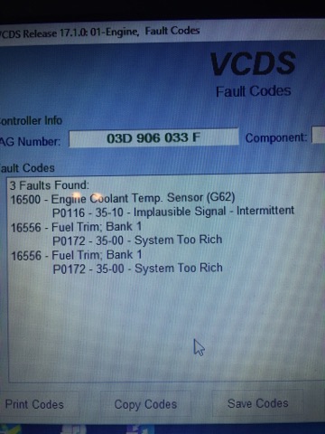

Buna ziua,am un vw polo din 2003 1.4 16v 75cp si de 2 luni am o problema cu INDICATORUL DE TEMPERATURA DIN BORD si martorul LAMPA DE AVERTIZARE GAZE DE EVACUARE(ramane aprins).Indicatorul nu sta la 90 de grade,iar daca las motorul pornit indicatorul urca la 90 de grade dar martorul ramane aprins.Dupa ce opresc si pornesc motorul indicatorul nu mai urca la 90 dar martorul se stinge.am schimbat de 2 ori senzorul temeperatura apa si termostatul.Din ce cauza indicatorul de temeperatura nu lucreaza cum trebuie si martorul sta aprins?
Dupa ce am schimbat al doilea senzor de temp si termostatul a mers bine cateva zile dupa care iar a inceput sa cada acul si sa se aprinda martorul!
Faptul ca ai martorul aprins inseamna ca ai stocata o eroare. Cum a zis si colegul mai sus, du-te la o diagnoza si posteaza eroarea. Altfel ne dam cu parerea aiurea.

Ionel, nu are legatura termostatul cu faptul ca nu-i functioneaza indicatorul de la bord. Un termostat defect ramane blocat pe deschis sau inchis, iar simptomele sunt cu totul altele. Ce are colegul seamana mai mult cu un senzor g2/g62 defect, dar daca l-a schimbat si tot asa face inseamna ca e altceva. Faptul ca are si un martor aprins in bord inseamna ca ceva a detectat ECU. Parerea mea ca vreun "open circuit" pe undeva, dar pana nu vine cu eroarea ma abtin.
