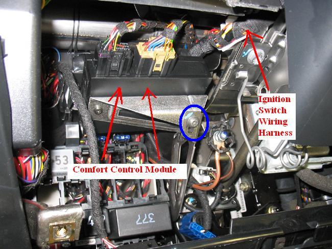

1.Cum imi pot da seama si eu ce tip de modul confort am din pozele atasate, sau unde gasesc marcat codul respectiv ca nu l-am gasit pe-acolo?
2.Firul galben din tabloul de sigurante unde ar putea duce si ce rost are acolo? sau ce incercari sa mai fac pt a afla rostul lui. Eu l-am scos ca sa vad daca se aprinde vre-un bec in bord dar nimic, mersi

Daca nu ai VCDS, ca sa vezi ce modul confort ai, trebuie sa il dai jos - e usor, scoti surubul de fixare si mufele si e jos,
Firul galben - e ceva tras artizanal, nu face parte din instalatatia originala a masinii - daca vine din blocul cu sigurante, e un plus - unde duce.... trebuie sa cauti.
Ai putea te rog sa-mi indici apox unde se gaseste in poza pe care am pus-o ca io ca dorel desfac tot bordu :)) mersi anticipat
In stanga surubului ala de masa, deasupra unei table cu care e fixat.
Da, ca sa il dai jos, desfaci surubul incercuit cu albastru.
