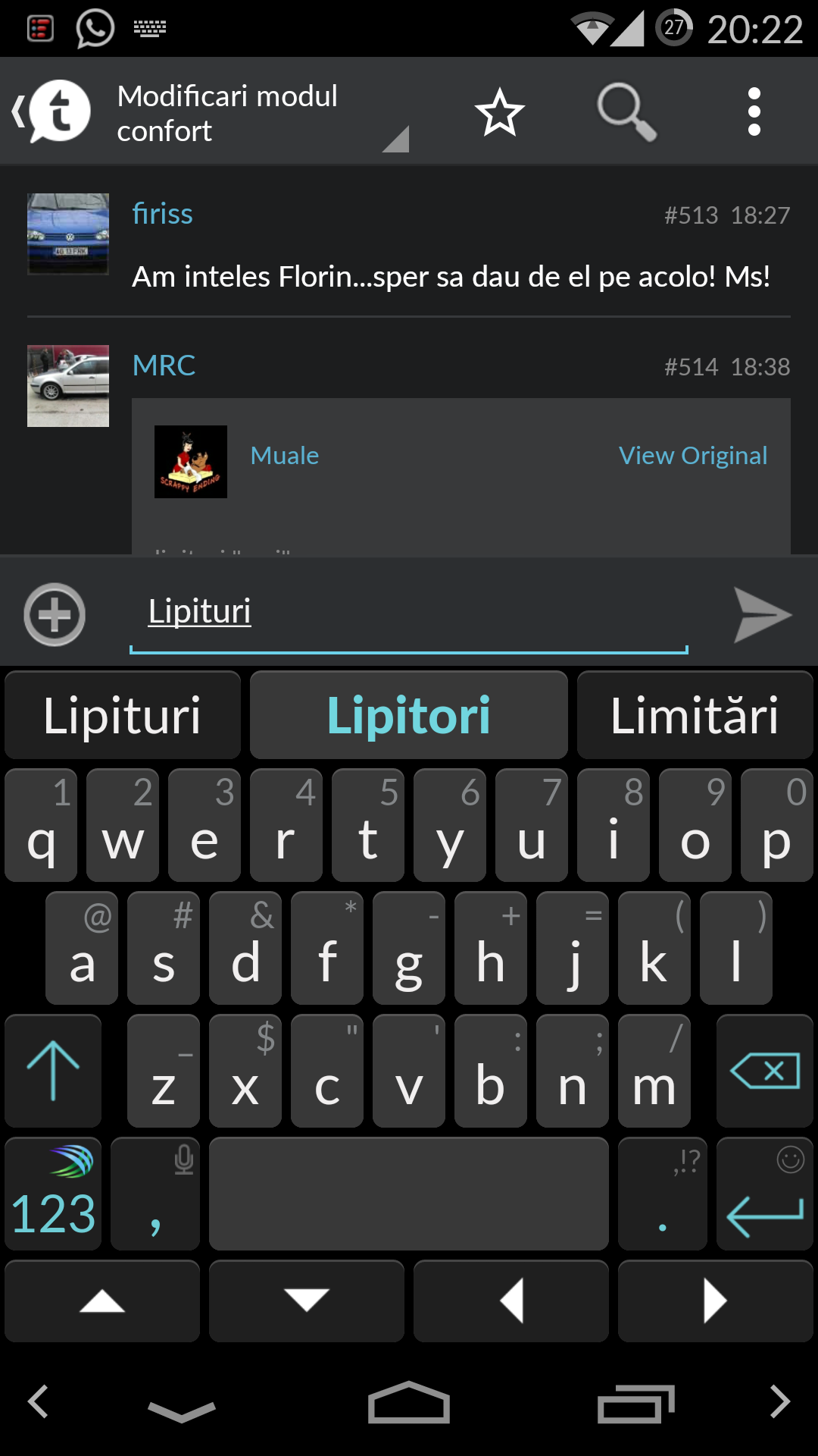

Parca iti mai zisei @Muale - ce lipiturile reci is problema la CCM
Uite de ce iese asa, corectează tastatura automat. Uneori o zbarceste ...
