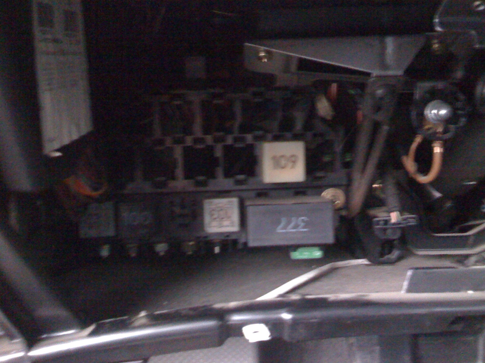

Cum pot sa stiu daca am modul pe Golful meu AGR din 2000 Basis 'geamuri electrice4 clima etc) nu am incidere cu cheie "briceag" . Am probleme cu inchiderea/deschidera nu mai functioneaza totate cele 4 usi treb sa le inchid una cate una. Nu imi functioneaza nici geamuri electrice (nici unu) nu mai am averitzoru cand las farurile aprinse dar functioneaza lampa plafon, becuri tot.
Am desfacut plasticurile bordului ptr a vedea daca ii din cauza modului confort dar nu l-am gasit nu cred ca am. Sau ii amplasat altundeva decat sub volan?

ninu, in poza postata de tine uitate in dreapta sus, ii prins cu 2 suruburi pe o tabla(are 2 mufe). Daca zici ca nu merge nimic , de acolo e problema , dar cum ziceau si ceilati colegi in celalalt topic e mai greu asa fara o diagnoza, verifica alimentarile in mufa cu 23 de pini pin 5 ii 12V de pe contcat , 23 ii masa si pe 22 ii 12v de pe baterie, daca ai tensiunile astea, incerac sa iei un modul de undeva sa probezi sa vezi. Daca scoti mufa de pe confort, ecu de usa sofer preia unele functii ale lui , si daca restul sunt ok ar trebui sa poti inchide/deschide din cheie usile si daca tii mai mult pe inchis/deschis si geamurile.

In partea de sub volan unde normal ii modul acela intradevar acolo mai insus este o cutie care arata putin ca modulu ce l-am vazut pe net dar ii cu o singura mufa sa fie oare ptr ca eu nu am inchidere cu "cheie briciag" adica telecomanda?
O sa ma duc imediat la vw si o sa ii intreb dupa care o sa vad ce tarife au dar cred ca o sa ma rupa am vazut ceva in jur de 75
Daca nu ai inchidere pe tel atunci modulu de confort are o singura mufa si arata cam asa variasvw013zy7.th.jpg
Nu prea ai ce sa ii faci, deoarece modulu de confort le spune la ecurile de usi ca s-a "pus" contact si tot el le gestioneaza. Daca zici ca merge doar usa soferului din cheie, verifica firele intre usa sofer si masina.Pacat ca esti in tara parfumarilor :D , ca ti-as fi dat eu un modul de confort sa vezi daca el e de vina.
