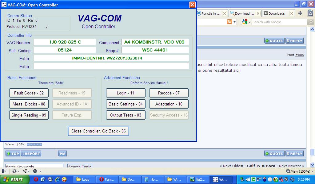

Deocamdata s-a rezolvat pentru cei cu RB8 IMMO3.Poate in viitor vom gasi si bit-ul ce trebuie modificat ca sa aiba toata lumea range. Ca sa vezi ce immo ai fa un scan pe Instruments (17 in vag-com) si pune rezultatul aici!
Salutare.
Am pus si eu o poza cu scan-ul de la Instruments. Se poate activa range-ul si in cazul meu. Merci frumos.

Imi spune si mie cineva ce IMMO e ?
Address 17: Instruments Labels: 1J0-920-xx5-17.lbl
Part No: 1J0 920 826 A
Component: KOMBI+WEGFAHRS. RB8 V24
Coding: 05112
Shop #: WSC 00046
WVWZZZ1JZ3B052895 VWZ6Z0B0245696
Merci
@batr
Ai IMMO 3. Toate cele bune!

salut, am citit toate posturile, si totusi nu pot sa imi dau seama, care e immo 2 si care 3? masina e din 2000 bora 4 motion ajm 115. am bord identic cu cel de aici.
ce functii mai pot activa (pe langa range)? cand bag cheia in usa si invart geamurile se dau jos(daca va ajuta cu ceva). functia pt usa deschisa? ca in imagine? se poate?
am vdo, am immo dar nu stiu, daca e 2 sau 3. am inteles ca ar fi vorba de niste cifre, dar nu stiu unde sa ma uit exact.
Controller: 1J5 920 845 C
Component: A4-KOMBIINSTR. VDO V07
Coding: 21124
Shop #: WSC 51268
IMMO-IDENTNR: VWZ7Z0Y2636334
No fault code found.
Astept raspuns. multumesc frumos.
Modificat de bora4motion
Al tau e immo 2 si probabil difera ACELE (sunt mai ascutite si portocalii) fatza de cele din poza atasata mai sus. NU se pot activa niciuna dintre functiile mentionate mai sus (range, recunoasterea usii, etc)
