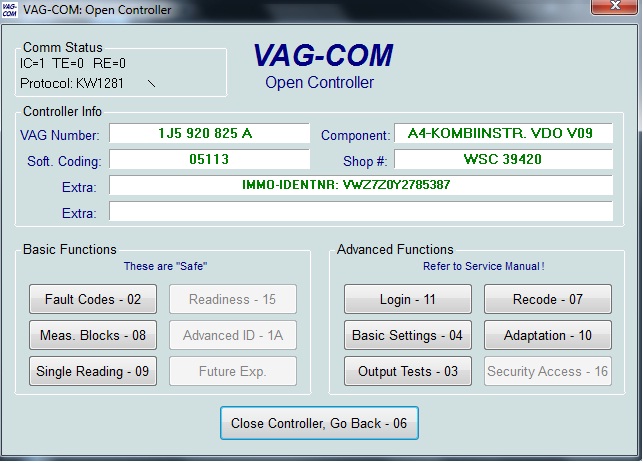

am dat scanare pe 17 instruments si de acolo ce trebuie sa fac?
cristiturlea
@Florin_VW
Salut
In posturile de mai sus ai toate informatiile care iti sunt necesare ca sa poti afla daca la bordul tau suporta activarea functiei "Range". Tinand cont ca masina e fabricata dupa 2002, ai mari sanse sa poti activa aceasta functie.

Cel mai bine ar fi sa citesti cu vagcom tipul bordului.
