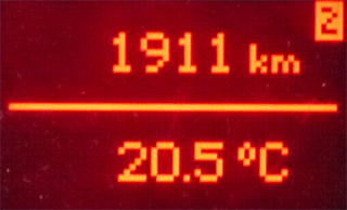

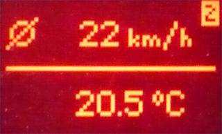

Am citit topicul de la inceput pana la sfarsit dar tot nu m-am lamurit daca pe bordul meu merge sau nu activata functia. Pun atasate poze cu bordul si ce imi arata in momentul de fata computerul de bord si o poza din VagCom cu tipul bordului.
post-14011-1272223282_thumb.jpgpost-14011-1272223290_thumb.jpgpost-14011-1272223300_thumb.jpgpost-14011-1272223306_thumb.jpgpost-14011-1272223314_thumb.jpg
@Kitaro: nu ai VDO...deci nu se poate...deocamdata!
