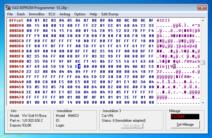

Am REUSIT sa activez Range cu Cablu KKL ( numit si vag com 409) pe usb ... la masina din semnatura .. Golf 4 2006 cu VDO v23
aici sunt pasii care i-am urmat
Activare functie Range :
Se pune contactul se baga interfata in masina apoi la laptop
1) Se deskide programul VAG EEPROM si se selecteaza de la Option calea pe care se comunica (pe ce e interfata)
2) Se citeste Epromu-ul dash > read
3) Se salveaza fisierul .BIN File>save as ....
4) Se instaleaza pony prog , se deschide programul ... in partea dreapta sus se gasesc 2 casute in prima se selecteaza
microwire 16 si in a 2 9386
5) Se deschide fisierul .bin salvat anterior (din pony prog file>open) , Edit > enable buffer
6) Se deruleaza fisierul si la adresa 416 modifici din C1 in E1 ( 416 este la val 410 spre dreapta)
7) Se salveaza fisierul File>Save As sub alt nume ... si vedeti sa aiba tot 2 kb ca si fisierul original
8) Se deschide din nou VAG EEPROM si se scrie fisierul modificat dash>>write .
9) Se vor aprinde toti martorii de pe bord dupa care se vor stinge ...
10) Luati contcatul inchideti programele deconectati cablu ... porniti motorul si vedeti daca merge
Multumesc userului cuiuda si aurelian88 ca au avut rabdare si mi-au explicat pasii

Nu merge sa activezi range in acest mod . Iti trebuie o alta interfata pentru activarea range . Nu la toate masinile merge activarea cu ajutorul cablului KKL si vag eeprom .

Am folosit VAG EEPROM si m-am jucat putin cu el...am resetat bordul, merge sa schimbi km(cu cablu simplu KKL parca, de ala pt vagcom 409.1-de aici de pe forum).

1. Nu, deoarece nu exista adresa care sa fie modificata.
Ai citire incompleta a eeprom-ului / bin-ul atasat mai sus are 512 bytes
Nu cred ca se poate activa ceea ce vrei tu .
Ai eeprom 93C66 pe Octavia.
Modificat de turbocip
In 93C66 nu incap mai mult decit 512 bytes.Asa ca eepromul e citit tot dar din pacate nu se poate modifica adresa respectiva fiind ca nu este.
