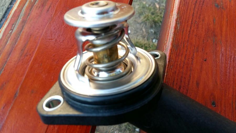

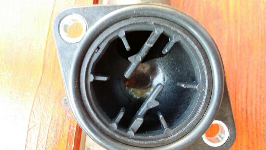

- termostat (a fost schimbat la un service din Turcia, prin partea de sus, si daca nu ma insel a ramas nemontat un capacel din plastic?? sper sa nu confund lucrurile...)
(am fiert termostatul vechi la ibric si deschidea corect cu putin timp inainte de fierbere)
