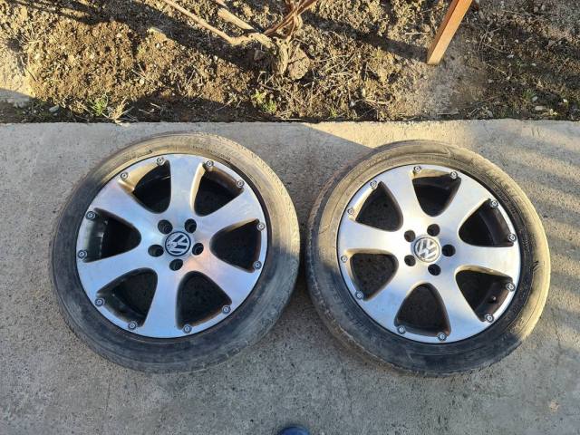

Masina din fabrica vine cu jante 195/65/15 dar cand am achizitionato am luat 4 cauciucuri de iarna cu aceasta dimensiune + 4 pe masina de 205/60/18 .
E adevarat ca sunt Bestiale jantele si dau un aspect frumos masinii dar mi se pare ca poate sa faca si putin rau in sensul sa distruga bielete...samd.
Ma puteti ajuta sa i-mi spuneti daca mai are cineva aceste dimensiuni si daca nu .....sa le dau jos??!! o sa revin si cu poze sa vedeti ..
