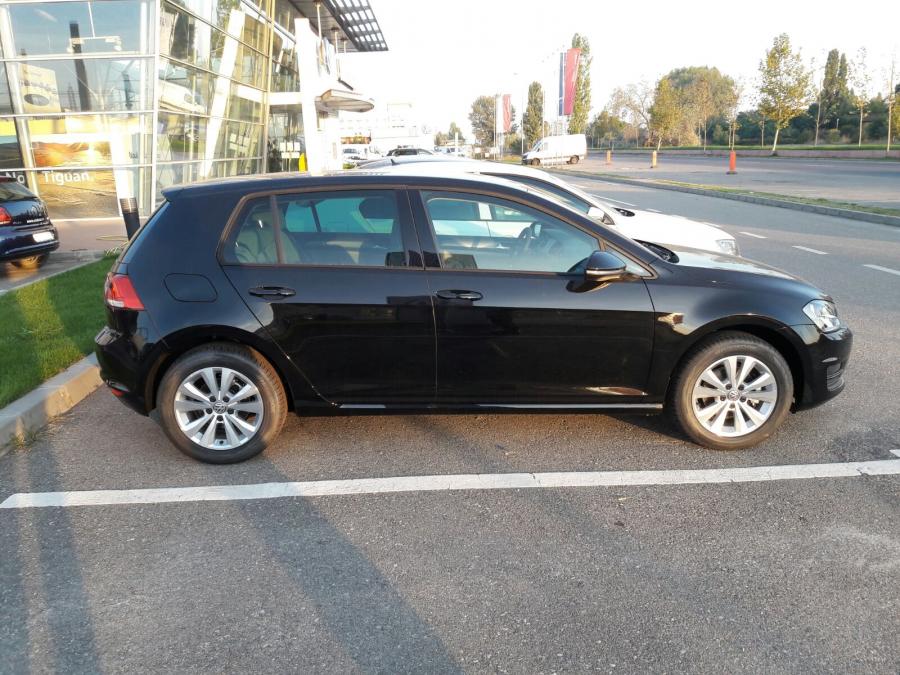

Salut, am montat rotile de iarna OEM, care sunt pe 16 si deja mi se pare ca masina arata ca o trotineta, ma gandesc sa pun niste flanse distantiere, si am gasit 2 variante de 15mm si de 25mm ( https://www.bestride.ro/street-ro/flanse-distantiere-roti/volkswagen-152402848 ) Ce parere aveti, e mult 25mm?IMG_0637.JPG.b81a49dec438562146a2ed5a5d427a51.thumb.JPG.03f360fe4f5cd75b0e603b424b4713ad.JPG
