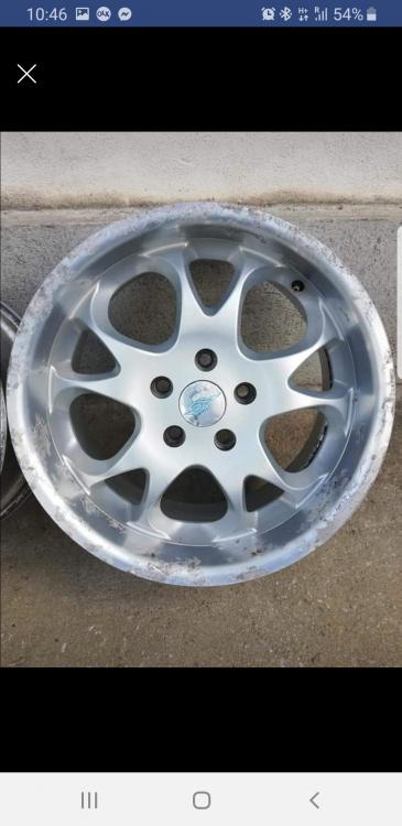

buna colegi, am si eu o intrebare. tocmai mi-am luat un set de jante Le Mans 17', pe un passat b6 de 1,9. am pe ele cauciucuri de 235/45 R17. Pe jante am aceste informatii: 7,5J X 17H2 , ET47. pot sa pun pe ele de exemplu anvelope cu latime de 215 sau 225? multumesc!

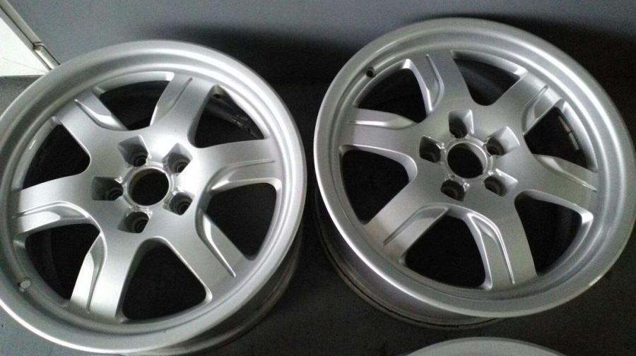

Salutare ar merge puse cauciucuri 205 50 17 pe jante pe 17 cu j8 ? intreb pentru ca vreau sa iau niste cauciucuri de vara si jantele sunt convace   concave sunt j diferit, 2 dintre jante au j8 si celelalte 2 au j 6,5
Cauta pe google images cum arata 205/50/17 pe 8J. O sa arate ciudat pe masina, 2 anvelope vor sta cu "burta" si 2 anvelope vor sta "trase".
