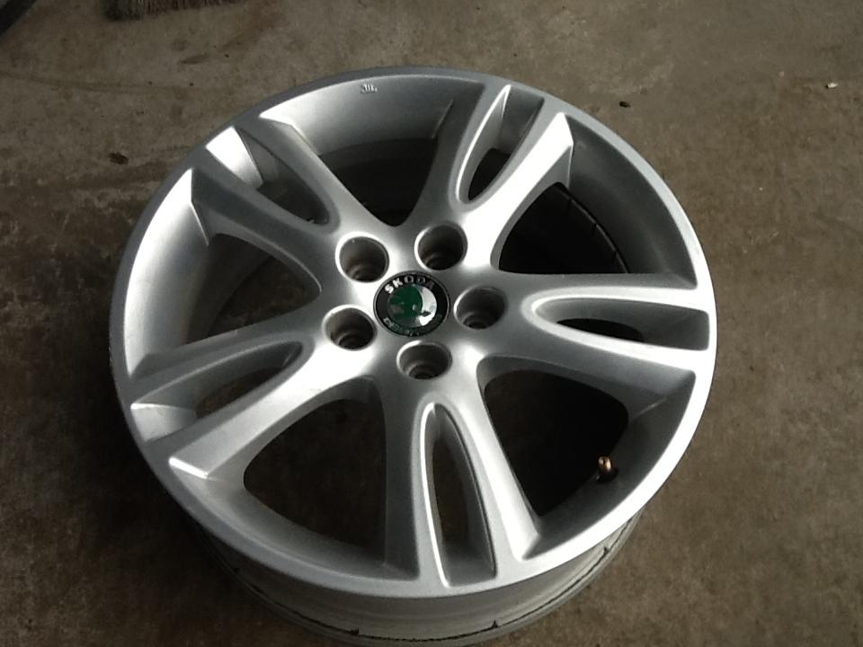

ar trebui sa pun dimensiunile astea OEM: 7,0J x 16“, ET 45, cauciucuri 205/55/16
Daca pun  6,5J x 16" - ET 43 cu cauciucuri 205/55/16 ce se intampla ?
Va sta guma trapezoidal, pentru ca e janta mai ingusta ? Datorita ET-ului de 43 in loc de 45 va sta janta mai "in afara" ? E sesizabila diferenta de la ET 43 la 45 ?
Merci
Modificat de 75NOR
@75NOR: ET43 va scoate janta mai in afara cu 2 mm (fata de ET45), deci nu e o problema.
Teoretic, un cauciuc 205/55R16 se poate monta pe jante de 16" avand latime intre 5,5 si 7, deci merge si pe 6,5Jx16".
O chestiune ciudata: la 205/55/16, Octavia 2 are J6.5 cu ET50 (vezi Crateris), iar Superb are J7 cu ET 45(vezi Spectrum)
Jantele de care intrebam, cu J6.5 si ET43 sunt de Roomster. Oare sunt o alegere buna pentru Superb ?

Jantele de Roomster seamana un pic cu modelul Draconis de la Octavia 2. Dar in cazul asta, ai ET43, deci stau mai in afara cu 7 mm (comparat cu ET50) si deja e o diferenta maricica...
PS: Dar diametrul de prindere (PCD) e ok ? Ca Octavia si Superb au 5x112 iar Roomster are 5x100 (asa stiam eu).
Modificat de DRAPAR
Din cate stiu si eu,Roomster are 5x100 la prezoane.
@DRAPAR: ai dreptate, sunt 5x100, am omis sa verific :(
Deci nu am ce face cu ele.
Am gasit Crateris mai multe seturi de vanzare, sunt 5x112, 6.5J, problema e ca au ET50, deci vor sta cu 5mm mai "sub masina" fata de ET45 cat e la Superb :(
Trebuie sa sap doar dupa Spectrum sau Moon, sunt singurele OEM 16'' Superb.
Modificat de 75NOR
Vor sta cu aprox 11 mm la interior: 5 mm de la ET si 6 mm de la latime ;)
0.5J = 1/2 inch = 12 mm (din care 6 mm se distribuie la exterior si 6 mm la interior).
Vor arata f urat cei 11 mm in minus pe masina!!
O sa incerc sa ma mai uit pt tine prin Germania poate iti gasesc totusi ceva OEM de Skoda Superb.
Dap, ai dreptate, asa se face calculul corect !
11mm in minus arata aiurea la nivelul aripilor...
