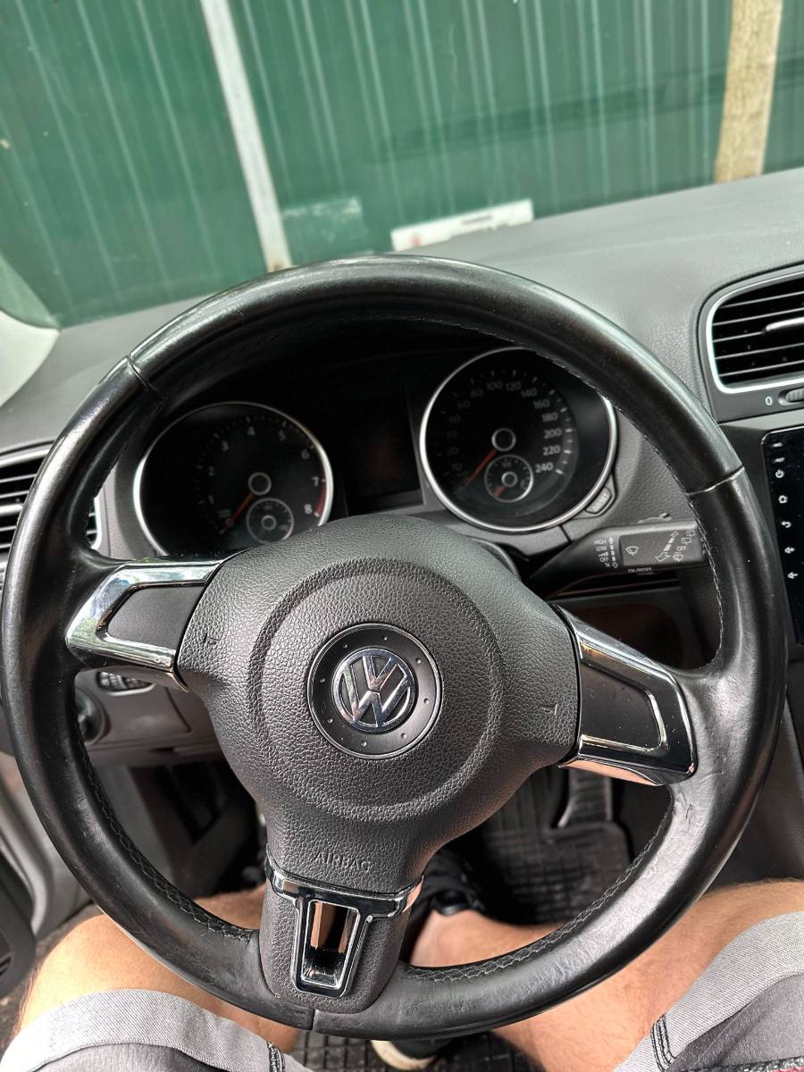

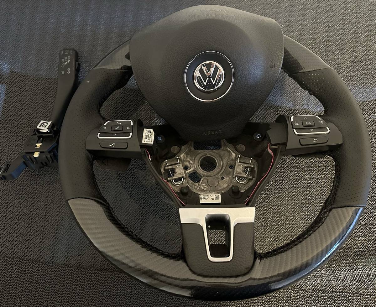

Salutare, am un golf 6 2009 1.4MPI, avand seria de sasiu: WVWZZZ1KZAW044834. As atasat poza cu volanul actual, si cu noul volan pe care il am acasa.
Din cate am inteles mi-ar trebui doar calculatorul de coloana: 1k0 953 549 ch(puteti sa ma corectati, daca gresesc), eu in spate la calculatorul actual am doar o singura mufa cu 2 fire, pt claxon si aribag probabil. Ce adaptari mi-ar trebui, daca imi puteti spune va rog!

No, vb aiurea din pacate. La volan multifunctional,  ai nevoie obligatoriu de cablajul din interior pt volan multifunctional. Mufa centrala intra în spira și de la spira pleaca mufa spre comenzi volan, spre airbag si la sasiu airbag pt masa și claxon. Astea sunt conexiunile din volan.

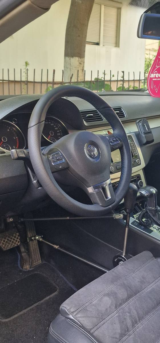

Salut! Revin dupa achizitia celor necesare(volan, spira, cablaj si camera marsarier) OEM, pt ca astea au fost recomandarile. Dupa montarea volanului, spirei si cablajului, ce adaptare trebuie facuta, cea din acest post? Mentionez ca masina despre care vorbesc, este Passat B6 din 2010, DSG, iar volanul care urmeaza sa-l montez este unul cu 12 comenzi, cel de pe B7.

Am reusit, am instalat noul volan, foarte incantat desi padelele nu functioneaza...presupun ca am gresit ceva pe undeva dar ii dau cumva de cap. :)
