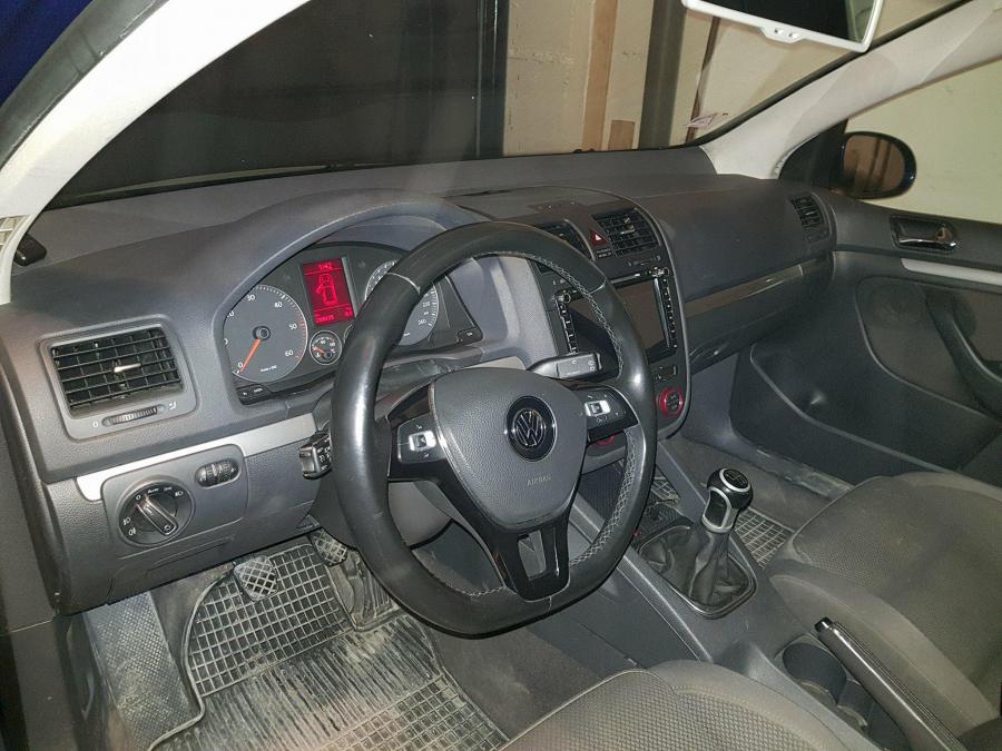

Am montat volanul cu comenzi, cu schimbare de CAN, calc coloana (multumiri lui @spido pe aceasta cale ).
Doar comenzile pt BC functioneaza momentan. O sa urmeze si montaj de maxidot (rosu).
Acum care ar fi cea mai ok varianta ca sa fie comenzile de volan functionale complet:
- montare RNS510 + modul BT VW (1K8035730D ar fi ok?)
- montare ceasuri albe si pastrare RNS315
-montare navi AM cu modul de pastrare al functionalitatii comenzilor
-alte tipuri de unitati VW care ar fi compatibile cu comenzile pe volan + car kit BT AM
Pentru mine conteaza mai multe sa pot vbi la telefon prin BT si sa ascult muzica prin BT (navi mai putin)
Modificat de el_gifi
montare ceasuri albe presupune mai multa munca si costuri - posibil pompa ABS, immo off, etc
RNS/RCD 510+ceasuri maxi rosii+modul Bt premium ar fi cea mai ok combinatie.
Daca nu-l intereseaza telefon pe navigatie/display (asa cum scrie in postul sau), atunci se poate alege un modul bluetooth mai ieftin.
Multumesc pentru sfaturi. O sa aleg RCD510 (Blaupunkt sau Bosch am inteles ca sunt cele mai bune) + Modul BT premium (chiar daca o sa coste cat RCD-ul :(  )
1K8035730D e ok pt modul BT ?
1k8..e standard,nu premium.Vezi ca e topic dedicat ptr BT...sau PM ptr detalii..
Am schimbat pompa ABS, partea electronica de la caseta de directie si am luat mufa de adaptare pentru ceasuri.
Am immo ON.
@el_gifi ca sa mearga comenzile cu ceasurile albe trebuie calculator de coloana cu CH. Ce terminatie ai la al tau?
Stiu, a zis ca ar vrea ceasuri albe si i-am zis ce implica.
