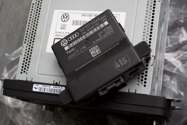

Si cu RNS trebuie schimbat si gateway-ul sa nu ti se goleasca bateria.

La montarea unui HU mai nou, acesta nu intra in sleep si consuma bateria cam in 2 zile, se schimba CAN Gateway cu unul de generatie mai noua care sa stie sa culce RNS.

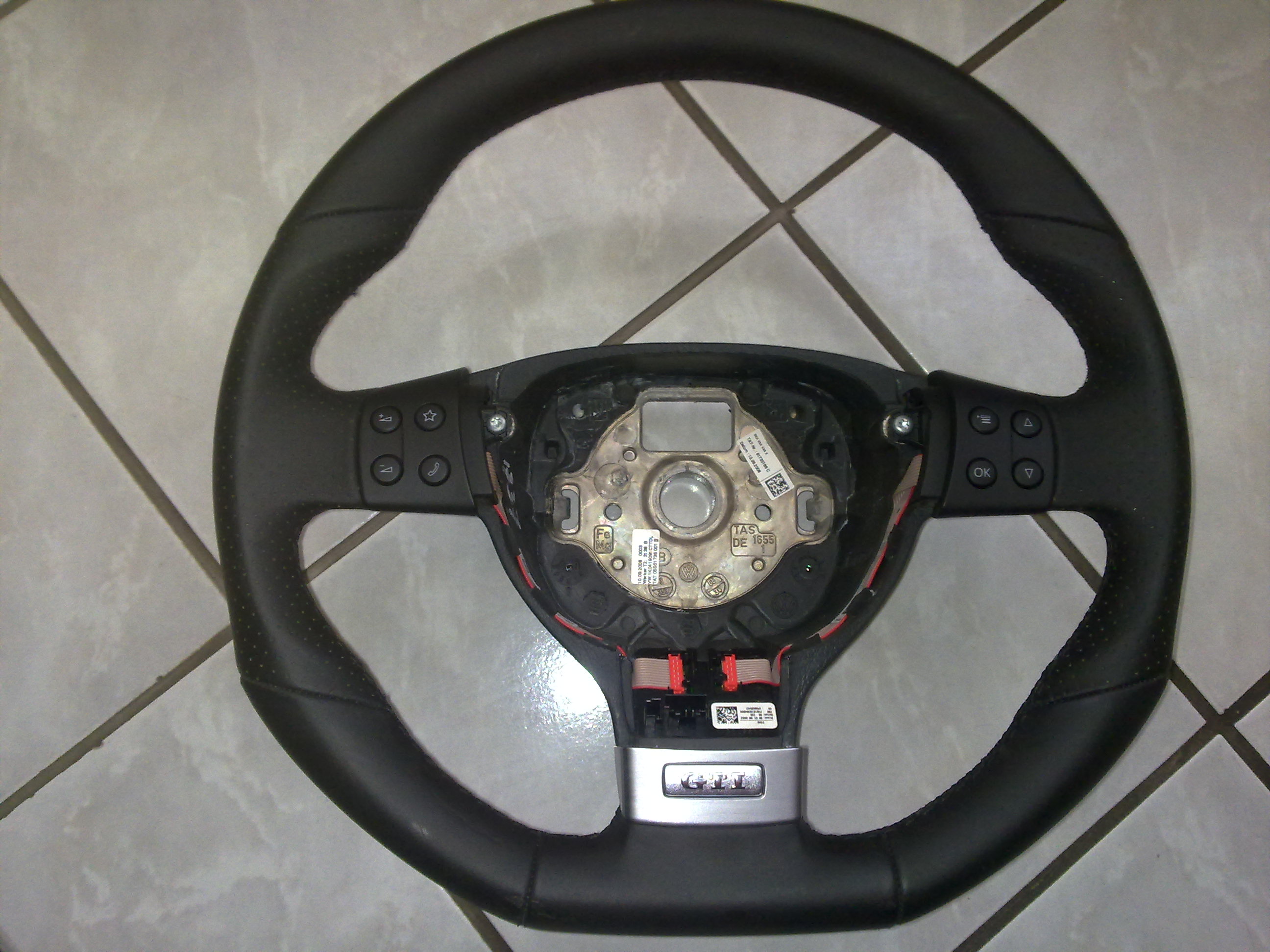

Pai asta e bundy ca eu nu am desfacut nu stiu sa desfac si nu cred ca o sa-mi bag eu nasu pe acolo , dar o sa ma duc la un service auto , si credeti ca volanul asta ar fi ok ? acesta a fost pus pe un golf din 08
post-83936-0-94717300-1295263507_thumb.j
daca nu ai desfacut si nu vrei sa te bagi, macar invata pasii ce tb facuti, doar si pt simplul motiv de verificare a mecanicului. ca omul o sa iti zica ca e greu, ca dureaza, ca lasa masina si vino in 3 zile, dar lasa si 15 mil manopera ca e operatie grea, etc.
volanul ala merge, dar daca citeai cu atentie, vedeai ca nu volanul e problema la schimbarea asta, ci calculatorul de bord, pe care daca nu il ai compatibil tb sa il cumperi (si costa destul cutiuta aia neagra...)

Am un golf v sportline 2004 la care vreau sa inlocuiesc volanul in trei spite, fara comenzi cu unul de gti, la fel fara comenzi.
Intrebarea: trebuie inlocuite alte elemente in afara de volanul in sine (airbag, calculator, spira)?
Multumesc anticipat.
DAca airbagul in sine se potriveste in noul volan, nu trebuie inlocuit nimic altceva.

Sa inteleg ca si airbag-ul se potriveste de la un volan in trei spite la unul de gti?
am schimbat acum ceva timp volanul in 3 spite cu unul de GTI care are comenzi....au mai trebuit firul care face legatura intre airbag si calculatorul comenzilor din volan + calculator coloana compatibil cu comenzi pe volan...altfel nu aveam claxon....airbag-ul se potriveste "ca o manusa"...
in cazul colegului gtv nu trebuie decat volanul in sine, o cheie M16 parca o surubelnita si o bere dupa...in rest nimic.

volanul l-am schimbat in curte.ai maneta de reglaj sub volan, tragi de ea si tragi volanul inspre tine.rotesti la 90 grade si are o clema in spate care cu ajutorul unei surubelnite late o indepartezi.o sa vezi ca airbag-ul se deperteaza un pic.rotesti din nou cu 180 de grade di pozitia actuala si faci la fel.airbagul iese.scoti mufa de la airbag.acum o sa vezi surubul M12 (scuzele mele M16 e la rulmentul de la roata din spate).desfaci surubul pui volanul nou si urmezi pasii de mai inainte dar in ordine inversa.airbagul intra prin presare(o sa auzi un click.la final te racoresti cu un suc sau o bere.taraaaa.ai volan de GTI pe golf.
