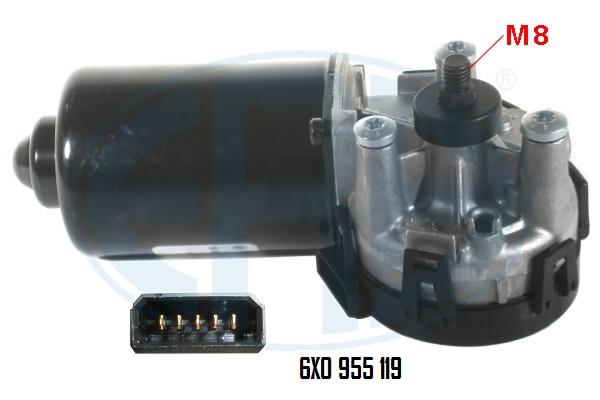

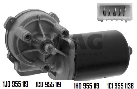

Ma poate ajuta cineva cu diferentele intre niste motoarase de stergatoare? Nu sunt sigur care se potriveste la mine si care ar fi diferentele intre tipurile existente.
Ele ar fi:
6X0 955 119 (din ETKA asta pare sa fie pentru mine)
1J0 955 119
1C0 955 119
1H0 955 119
1C1 955 113B
1J1 955 113C
Primele 4 coduri eu tind sa cred ca sunt acelasi lucru dar nu stiu nimic despre ultimele 2.
Ma poate lamuri cineva?

@toni,din pacate pe seria ta de caroserie ..nu imi filtreaza piesele separat.Sunt 2 modele de motoras de stergator de parbriz:
6X0 955 119 pana la seria de caroserie >> 1M-1R080 000
1J1 955 113 C dupa seria de caroserie 1M-1R080 000>>
Seria ta de caroserie arata astfel:VSSZZZ1MZ1R007850 si codul motorasului de pe masina ta este 6X0 955 119.
Ca masura de precautie abia dupa citirea codului de pe piesa veche sa incepi sa iti cauti motorasul.
La dezmembrari gasesti pe:SEAT - AROSA,SEAT - CORDOBA 09.96-06.99,SEAT - IBIZA II 09.96-08.99, SEAT - IBIZA III 08.99-02.00, SEAT - INCA 06.95-09.00,SEAT - TOLEDO I 05.91-03.99,VW - LUPO 10.98-05.00,VW - POLO 04.96-10.99,
La concluzia asta am ajuns si eu dupa ce m-am uitat in ETKA.
Ce nu imi este clar este daca:
6X0 955 119
1J0 955 119
1C0 955 119
1H0 955 119
sunt aceeasi piesa. Din pozele puse de tine, al meu arata ca 1J0 955 119 si nu ca 6X0 :)
Cred ca o sa-l desfac sa vad ce scrie pe el.

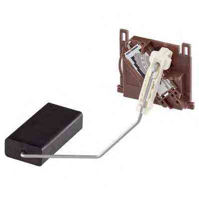

Am si eu o problema . Am cumparat un VW Touran din germania si as crede ca are o problema la sonda de combustibil deoarece atunci cand fac fulul la masina imi arata cata motorina am iar dupa ce parcurg 100 de km aproximativ (se duce putina motorina din rezervor ) nu imi mai arata cata motorina am , iar cand mai am 5/6 L de motorina imi arata cata motorina am . Stiti cumva dc mi se intampla asta . Multumesc!
E posibil sa fie sonda de nivel care este foarte scumpa in jur de 400 lei.
