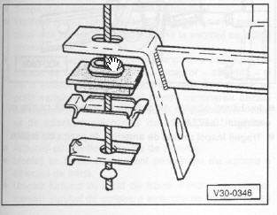

Eram prin oras in trafic , am dat sa schimb viteza si atunci mia fugit pedala de Ambreiaj in podea ,am reusit sa o scot din viteza a2a am oprit motorul , intial am zis ca am rupt cablu de ambreiaj sau mai rau ! candam deschis capota am constatat ca cablu de ambreiaj nu avea
nmica Furca de la cutia de viteza e ok , in schimb in mers am pierdut sistemu de prindere al cablului de ambreiaj , am recuperat doar un plastic dreptunghiular dupa furca , mi-a msunatg mecanicu si mi-a zisca sunt fericit , ca nu o sa gasesc piesa aia foarte repede , desi habar nu am ce piesa e sau cum arata, am dat fuga la absolut toate magazinele din oras nu stiu ce sa imi dea pt ca este o piesa infirma si am nevoie de un cod , ca sa nu chem un taxi sa ma tracteze am legat cablu de ambreiaj cu o sarma de furca si pedala de ambreiaj e mai usoara ca niciodata :) . Ce va Rog eu mult acuma Cine ma poate ajuta cu codurile la piesele acelea sau cum naiba arata , eventual daca are cineva asa ceva ii platesc sau macar o poza cu piesele
!!! [ sistemu de prindere al cablului de ambreiaj cu furca la cutia de viteze lipseste , l-am piedut in mers, nu stiu cum ]

frate mersi frumos pt ajutor nu am nevoie de un alt cablu de ambreiaj !!! mie mi sa rupt clema aia dreptunghiulara care tine cablu de ambreiaj cuplat la furca de la cutie ! e o siguranta ca sa nu iasa cablu de ambreiaj dupa cutie ,fara siguranta aia cablu meu de ambreiaj nu este conectat la cutie
deci nu pot apasa ambreiaju , si da am cumparat azi un cablu nou nout Nu stiu marca scrie MAde in france si lam luat degeaba am dat si 166 ron aiurea :D ! vechiu cablu nu are nimica !
am oprit un coleg in trafic si se pare ca mie imi lipseste o CLEMA (siguranta) ordinara care nu are nici un cod pe ea !
imi vine sa dau foc la masina , se pare ca in mintea vanzatorilor de piese aceasta piesa nu exista , am fost si al dezmembrari si degeaba
cica toti le arunca dupa ce dezmembreaza un golf pt ca e o clema ordinara
poate ma poti ajuta cu codul la piesa aia sau ce sa cer la vanzator pt ca clema aia e din tabla si nu are nici un cod sau simbol pe ea
Modificat de Changeme
Scuze ca n-am inteles bine, ma gandeam ca vin si piesele alea cu cablul.
Iti trebuie amortizorul de cauciuc si elementele de fixare, s-ar putea si contragreutatea daca ai avut (reperul 32), daca nu e scumpa ia-o si pe aia.

Si eu am patit-o insa chiar in poarta casei. Vinovata a fost siguranta de tabla de sub parghia ambreiajului. Se gaseste sub forma de chit de reparatie ambreiaj si este compusa din siguranta si tampon cauciuc
