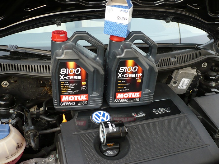

motorul meu incepe sa se apropie de 200k, tot 7k am facut si eu cu fostul ulei 5w40 dar nu mi-a placut cum a rezistat in timp de aceea am cautat un ulei cu o baza mai buna, in msdn la acest ulei scrie ca e max 50% ulei hidrocracat, plus un ulei mai subtire care se preteaza mai bine la pornirile la rece
astept sa vad rezultate mai bune la un an decat am avut cu fostul ulei, deocamdata abia am facut 1000km si sunt mai multumit de el, poate la altii il papa, dar eu vreau sa-ti zic tot din practica, cum iti place si tie, ca nu e nici o diferenta de consum "la prima vedere"

Sa inteleg ca inainte ai avut tot Motul insa 5w40?

nici eu nu am zis ca ca Motul e cel mai bun deocamdata asta il vad mai bun, si nu am zis ca Mobil nu e bun, chiar cred ca e cum zici fiindca nu esti singurul care e multumit de el, si eu am folosit odata Mobil la o alta masina si a fost ok
da, inainte am avut Motul 5w40
masina a fost folosita inainte in afara cu Castrol 5w30 in regim LL schimb  ~ 23-25k

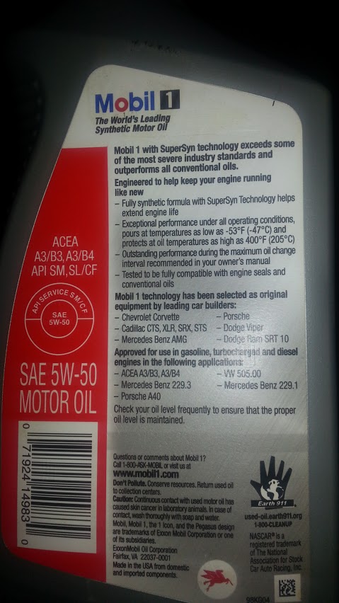

Sunt curios totusi, daca a folosit cineva uleiurile Mobil 1 5w50. 10w60, recomandate de ei pt motoare ce se afla la 100.000 km, 150.000, pt ca, am fost socat cat de vascoase pot sa fie comparativ cu uleiurile normale.
Au insa si HTHS-ul f ridicat.

Castrol 10 W60 este un ulei mai special cu o arie de folosire foarte redusa.
Spre exemplu Castrol furnizeaza 2 tipuri de 10 w60;
* Edge care este special pentru motorizarile M de la Bmw
*Tws care este destinat masinilor de curse sau masinilor care sunt preparate sau modificate pentru curse.
Este un ulei mai special destul de gros care permite si are o fluidiate excelenta in conditii de turatie foarte mare si in conditii de condus superagresiv.
Mobil 5 w50 este asemeni un ulei cu o gama de folosinte destul de redusa.
*Mobil 1 care este folosit la motorizari de Porsche si motorizari de MB o anumita clasa de regula Brabus-Amg-Black Series,Vag 505.00(acolo unde motorizarea permite lucrul asta)
*Mobil Rally Formula destinat exclusiv pentru piata americana care are niste normative de ramai cu gura cascata.
*Mobil Rally Formula pentru piata din Europa care are specificatii de masini mai puternice:Porsche,Lexus,MB,Bmw anumite motorizari mari,Vag 500.00
Din punctul meu de vedere nu este justificata folosirea unor astfel de uleiuri la AZD.

Ms Gabi, insa eu ma refeream la http://www.mobil1.co.uk/synthetic-engine-oils/extended-life-10w-60.aspx SI http://www.mobil.com/Egypt-English-LCW/carengineoils_products_mobil-1-peak-life-5w50.aspx
A fost si la noi reclama, chipurile fiind uleiuri destinate masinilor cu rulaj mare, deci nicidecum nu sunt uleiuri de racing.
Desi nu respecta vw502.00, respecta 500.00, care conform cerintelor azd-ului poate fi folosit fara pbme.
Legat de testul prezentat de tine Pacific, imi miroase a Duralube. Mi se pare o diferenta prea mare, parca trasa de par. Dar na, daca cauti nod in papura unui ulei il gasesti si daca faci un test specific pt acele conditii, care pot sau nu pot fi regasite 100% si in realitate, te poti diferentia fata de consurenta prin testul respectiv favorabil tie.
Vezi ce specificatii are uleiul din link 2 ..
 Mobil 1 Peak Life 5W-50 meets or exceeds the requirements of:
API SN/SM/SL
ACEA A3/B3, A3/B4
Lexus LFA Service Fill
AAE (STO 003) Group B6
Mobil 1 Peak Life 5W-50 has the following builder approvals:   VW 501 01 / 505 00
PORSCHE A40
MB-Approval 229.1 / 229.3
BMW High Performance Diesel Oil
Lexus LFA Factory Fill
AVTOVAZ LADA cars
