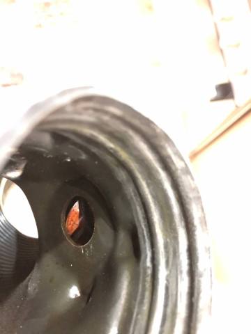

Azi am desfacut racordul de plastic care face legatura intre filtrul de aer si clapeta de acceleratie. Este o membrana PCV integrata acolo, care se pare ca este dezlipita la margini, aceea portocalie. Am atasat o poza unde se vede despre ce vorbesc. Deoarece am si ulei in interiorul racordului, tind sa cred ca membrana e sparta, si pe acolo imi intra ulei inapoi in ardere. Ce parere aveti, e ok asa, sau sa schimb acel racord cu membrana cu tot.
