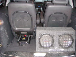

Mersi Flo,ce sa vad in poza aia? amplif+sab am si eu,scaune de busines nu am din pacate in sharanu meu.
