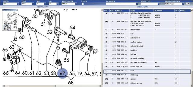

Nu ştiu cum era la Dacie, ce înţelegi cu joc exagerat? Presupun că se bălăngăne stânga dreapta în mod necontrolat. În cazul ăsta ar trebui să verifici dacă piesa de legătură care vine în capătul şurubului montat în gaura ovală (săgeata roşie) mai este la locul ei (cablul B transmite mişcarea stânga-dreapta a manetei schimbătorului) .
Verifică şi dacă bila marcată cu săgeata albastră mai este întreagă

Am remediat problema cu vitezele avem toate vitezele nici jocul nu mai e asa de mare dar totus mai este ceva joc acolo. Pt viteze problema era o tija de plastic care la un capat era crapat si nu mai statea pe bila ...

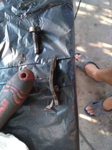

Am reusit sa schimb piesa defecta.
Cutia intra numai in 3;4 pt.ca piesa de plastic era sarita.
Codul piesei se afla in poza ....908/7546.....
Arata cam asa:
Se schimba foarte usor,chiar in parcare :icon_thumleft:
Na că am păţit-o şi eu:banghead:
A ieşit din partea de jos şi din cauza uzurii nu mai stă la locul ei. Se poate vedea dacă este sărită pe deasupra prin spatele motorului, dar la AKU accesul este mai greu pentru schimbare. Ca să o pot parca (fără aia nu intră în marsarier) am pus o bucăţică de plastic pe lângă bila aia care intră în piesă (vârful unui colier de plastic de dimensiune medie, lat de vreo 4mm) şi presat cu un cleşte autoblocant.

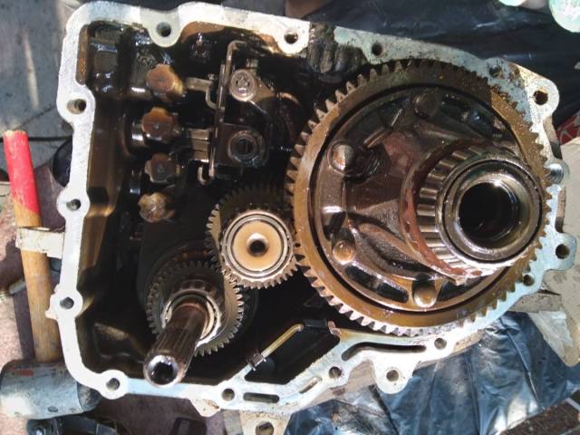

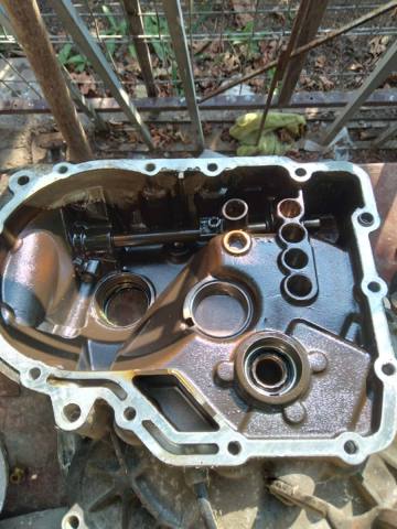

Din păcate așa cred că s-a întâmplat. Să se gripeze un rulment în cutie. Am demontat fosta cutie de viteze și am constatat o furcă strâmbă, aceea de la pinionul de marșarier. Menționez că aceasta s-a blocat în marșarier. Îmi puteți da o listă cu rulmenții și simeringurile de la această cutie, pentru motor Auc? Aș încerca să repar cutia asta, deoarece cutia de pe mașină sigur a spart carcasa ambreiajului, unde este pinionul secundar deoarece am văzut ulei pe jos. Roțile merg greu și nu au pic de joc în diferențial, când încerc să le rotesc stânga dreapta. Din păcate, am încercat la 12 centre de dezmembrări și nu am găsit altă cutie pe acest cod motor. Vă mulțumesc anticipat. Aș vrea să înlocuiesc rulmenții de la fosta cutie, acea furca și să încerc să o montez pe mașină.

Stimate coleg,multumesc din suflet pentru documentatie.Eu ca meserie sunt asistent medical,insa clipele cand imi bag degetele in agregate auto,ma relaxeaza.Daca gasesc rulmentii din capetele arborilor sa-i schimb,este perfect.Cutia schimba foarte usor,nu caraie in nici o treapta ca sa fiu nevoit sa umblu la pinioane.Prese din acelea am cumparat,eu zic ca am toate sculele pentru a schimba acei rulmenti.
O mica nedumerire am: nu vad acea tija de la marsarier pe care eu am gasit-o stramba in aceasta cutie,in desene,,deoarece deja sunt convins ca de la ea a ramas blocata cutia in marsarier,pentru ca atunci cand am da-o jos,am putut manevra selectorul de viteze.
Rog mult daca s-ar putea pune si restul manualului,poate acolo voi vedea si aceasta tija cum ar trebui sa arate ea.Eu sunt convins ca este perfect dreapta,nu cocosata cum am ascos-o eu din cutie.
Inca o data mii de multumiri

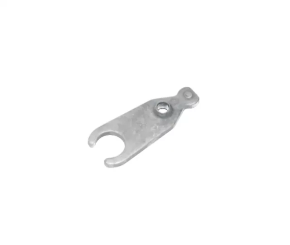

trebuie sa ne spui exact codul de cutie
cred ca asta este parghia pe care ai gasit-o stramba, ea trebuie sa fie bineinteles dreapta
greu de crezut ca s-a putut stramba in mers, de la maneta de viteze nu ai atat forta sa o strambi
mai degraba cand ai demontat cutia de viteze. Oricum cutia ta arata ca si cum n-a prea avut ulei prin ea
În Etka cam atât am găsit, mai caut.
Codul de cutie este ESY sau FFE, din ce am văzut sunt identice.

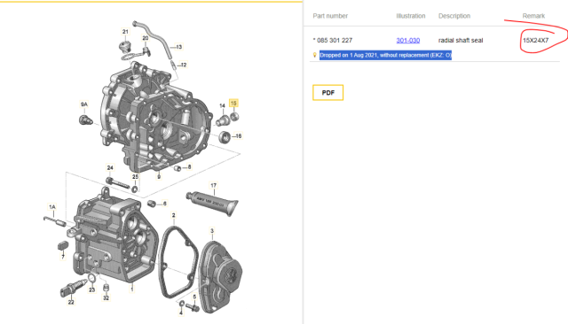

Problema la cutiile astea este că încep să piardă ulei pe la simeringul unde intra tija selectorului in cutie. Ăla ar trebui schimbat, daca îl mai găsești că s-ar putea sa nu se mai fabrice.
daca ne da seria de sasiu a masinii, ne descurcam mai bine.
pe original clar nu se mai fabrica semeringul, dar exista pe aftermarket.. sau dupa dimensiuni la magazinele specializate
Din ce mi se pare mie ar fi elementul 16. Dar cel mai sigur dă-i lui @andrei_221 VIN/ul si o sa-ti spuna cu exactitate.
ESY-FFE furci.pdf
@andrei_221 merci pt. informatia cu simeringul. Căutasem numai pe original şi am văzut că era cam indisponibil. Trebuie să am unul să-l schimb cînd o să fac schimbul de ulei la cutie. Lăcrimează puţin dar încă nu are pierderi observabile de ulei. As mai avea o intrebare: burduful asta de la timonerie 6n0711167a se mai fabrica pe original? ca aftermarket ma cam indoiesc ca exista. L-am inlocuit o data dar văd că iar este zdrenţe
Va multumesc pentru sfaturi.Cutia de viteze este Esy,iar seria este WVWZZZ6XZ1W015378.Din cauza prostiei mele s-a indoit acea tija,deoarece in loc sa ma documentez,am umblat ca berbecul.Intotdeauna Mi-am asumat greselile.Colegul a avut perfecta dreptate,deoarece cutia cand s-a stricat si s-a blocat in marsarier mai avea in ea maxim 200gr de ulei
Aveti perfecta dreptate.Cutia mai avea cca 200 de grame de ulei.
