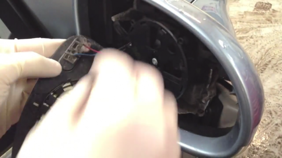

Salut, nu imi merge incalzirea la sofer si am eroare asta de mai jos. Doar firele pot fi?
1 Fault Found:
00943 - Heated Exterior Mirror; Driver Side (Z4)
            012 - Electrical Fault in Circuit
             Freeze Frame:
                    Fault Status: 01101100
                    Fault Priority: 4
                    Fault Frequency: 1
                    Reset counter: 191
                    Mileage: 251912 km
                    Time Indication: 0
                    Date: 2017.12.01
                    Time: 10:58:52

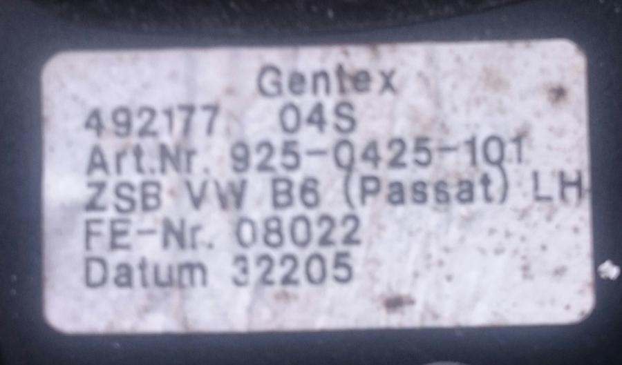

Am cumparat alt geam oglinda stanga pt ca s a dezlipit si a cazut geamul vechi. Nu merge incalzirea acum. Sa fi pus firele invers ?
Posibil sa fie puse invers sau nu fac bine contact.Screenshot_20171122-130911.thumb.png.5080db32c6462df793fb7ff44e243306.png
Nu are treaba ordinea firelor.
1 Fault Found:
             Freeze Frame:
                    Fault Priority: 4
                    Fault Frequency: 1
                    Reset counter: 191
                    Mileage: 251912 km
                    Time Indication: 0
                    Date: 2017.12.01
                    Time: 10:58:52
Da jos oglinda, curata contactele, verifica oglinda. Dacă sticla e defectă, trebuie inlocuita

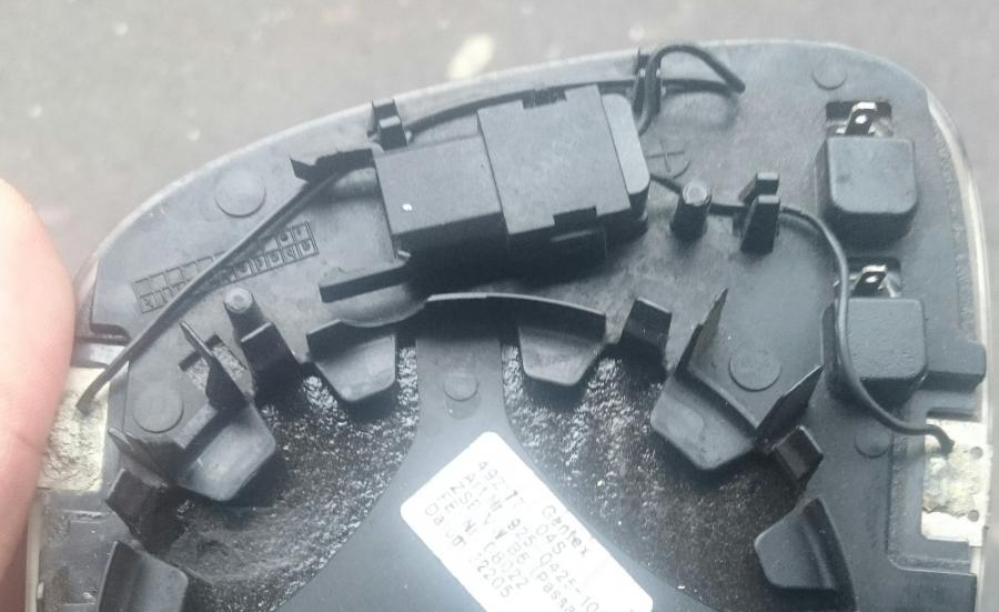

 Va salut am si eu o problema la oglinda de pe stanga nu se mai incalzeste cam de o saptamana, geamul este bun ca am verificat pe partea cealalta si se incalzeste, ce sa fie, o fi din vcds cva dezactivat ? O fi intrerupt cablu ceva? Cum as putea remedia problema. Inca o chestie ciudata e cand reglez acum oglinda din stanga se regleaza si cea din dreapta odata cu ea????
Modificat de C o s m i n
mutat
nu e ciudata... asa era si inainte, dar abia acum ai observat. Aceasta functie se poate dezactiva cu VCDS-ul
Legat de oglinda - curata bine pinii care intra in incalzirea oglinzii, da cu spray de contacte, strange un pic pinii si vezi daca merge
Am dat cu spray dmnu florin dar nu functioneaza,geamul cu incalzirea functioneaza ca am incercat pe partea dreapta, sa fie ceva dezactivat din vcds?
nu mai da citat la mesajul anterior!
nu cred - verifica codarea.
