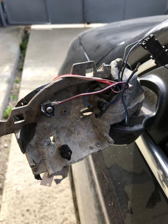

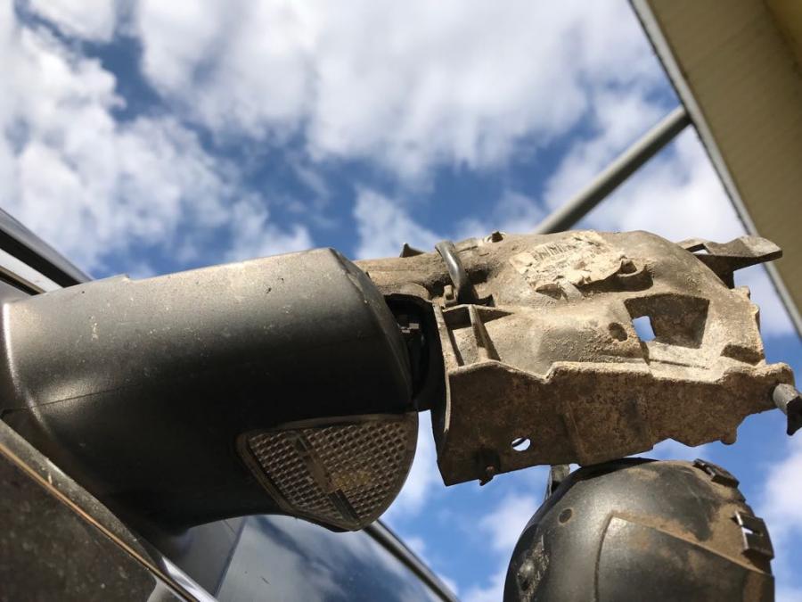

Masina din semnatura, am reusit si am zdrobit oglinda stanga
Oglinda e retractabila electric, cu lumina ambientala, cu semnalizare  si cu sticla electrocromata
Acum am ramas doar cu corpul de fier al oglinzii, in momentul in care mut butonul pe pliere oglinda se pliaza, lumina ambientala de sub butucul oglinzii functioneaza
Intrebarea mea e urmatoarea:
Daca cumpar din dezmembrari o oglinda ne retractabila electric, merge sa montez componentele oglinzii ne retractabila electric pe cea de pe masina care e retractabila electric? Adica se potriveste motorasul, semnalizarea, etc.?

Răspund tot eu...am luat o oglinda stânga de pe o mașina pe Anglia ,am dezansamblat-o și am montat componentele pe oglinda distrusă.
 S-a potrivit perfect
