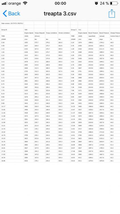

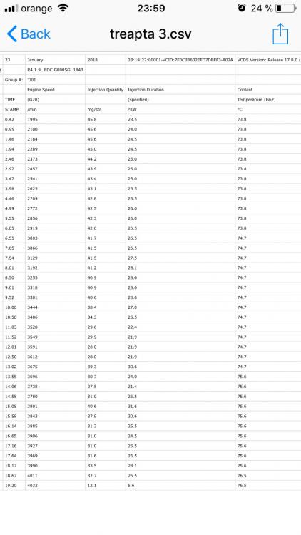

Va salut am facut si eu un log treapta 3 ,masina consuma mult de la ce ar putea fi
