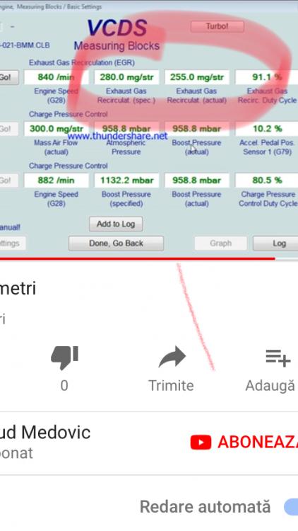

Colegi spuneti-mi va rog si mie ce sa fac in urmatoarea problema,masina consuma mult ,am pus pe vcds si imi arata la egr cum ca nu ar baga aer cat trebuie si asta ar fi cauza ,masina nu socate fum si de tras trage destul de bine,nu am nici omeroare pe bord,mie mecanicul mi-a spys sa curatam admisia ,daca ar fi infundata nu ar maintrage nu? Sau ar scoate fum ,atasez o poza sa vedeti despre ce valori ma refer (poza informativa ) la
prima din stanga din cerc rosu apare pe la 200 si a 2 apare pe la 500 motiv ptr care mia spus baiatul cu diagnoza ca asta este cauza consumului marit ,de la ce ar putea fi?

Aceasta poza este luata din video de pe youtube si nu imi apartine am pus poza doar sa vedeti la ce valori ma refer dar eu asa cum am spus prima din stanga cum e acolo 280 mg la mine apare 200 sii a 2 cum e acolo 255 apare 400,500 depinde
EGR ul nu are treaba cu consumul ....EGR 250-280 inseamna EGR partial deschis
EGR 500 inseamna EGR complet inchis,in motor intra numai aer curat
Posteaza grupurile 1,4,13si 15 din vcds
