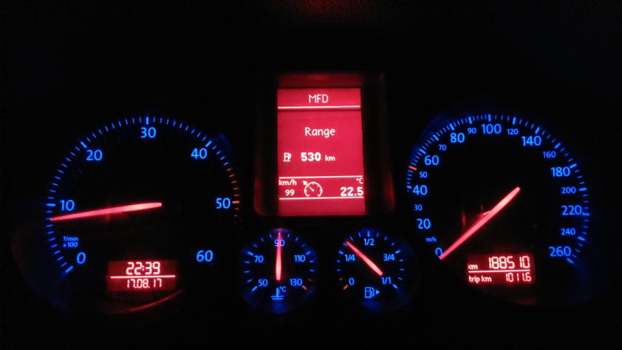

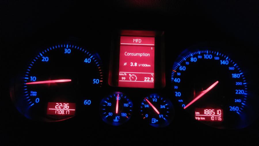

De curand am cumparat un Passat B6 (140 CP) din 2006.
Din cate am citit inainte, consumul in oras ar trebui sa fie undeva sub 10l/100km (8-9 L), dar eu nu am reusit sa scad sub 11. Am incercat cativa km si pe autostrada dar consumul nu a scazut sub 7l/100km. Astazi am observat ca la un moment dat (stand pe loc) a aparut pe bord 4, 5, 8l/100km. In momentul cand accelerez consumul instant sare si la 54l/100 (poate este normal) si chiar am vazut o data 99.9l/100km.
Simi ca ceva nu este in regula pentru ca este si puturoasa, din cate am auzit turbina intra destul de tarziu iar in viteza 2, abea daca se misca. Daca nu o accelerez pana pe la 1700-2000rpm (la pornire) aproape ca da sa moara motorul.

Intre timp (m-am mai linistit) am facut un drum de Bucuresti - Vama Veche, 5 persoane, 6 baxuri de bere, 5 de cidru, restul bagaje pana sus. Consum pe CB 7.8/100 la un mers destul de "agitat" (130-140, 70% din drum. in rest, undeva pe la 120+cateva opriri). La intoarcere, am venit 4 persoane, masina destul de plina am avut pe CB 7.3/100 la un mers mai linistit (100-110). In rest, ce am mai avut in rezervor (de la ultimul plin) i-am zdrobit in Bucuresti. Pe CB imi arata cand am facut din nou plinut, o medie de 8.3/100. Pe hartie imi rezulta 900km cu 64l, aduca 7.1/100. Daca hartia bate CB, nu cred ca este un consum de speriat. Vineri plec iar la drum lung si ii voi putea face consumul din nou.
Oricum, problema cu puterea motorului nu este rezolvata. Am fost la un mecanic si rezultatul este incert: nu are erori, nici scapari de aer, nu da fum, nu crede ca este de la turbosuflanta (intradevar nu face presiune dar nu crede ca este defecta). Ca posibile cauze (cele mai minore) ar putea fi EGR infundat, galeria infundata chiar si injectoarele (defecte sau dereglate). Ii voi duce masina saptamana viitoare sa se ocupe de ea.
