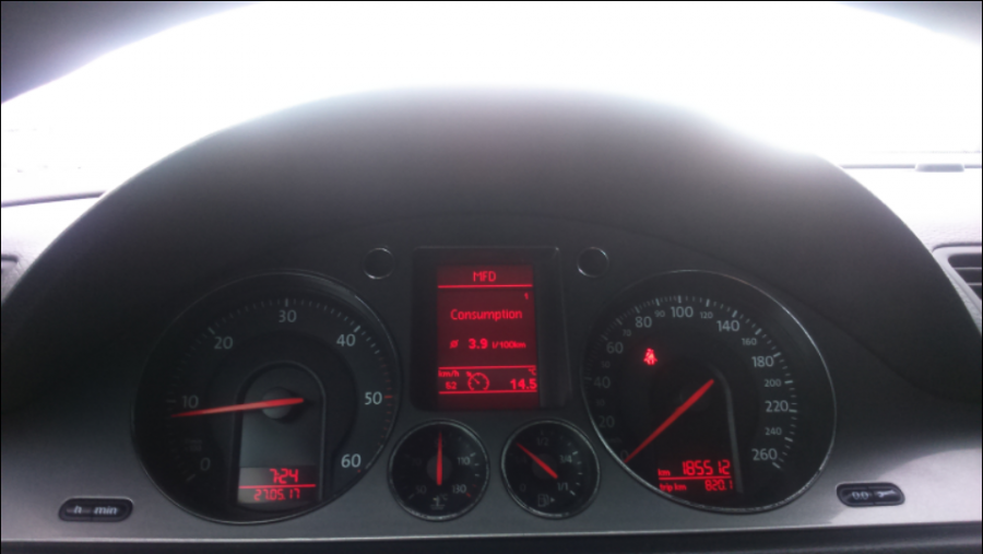

Salutare! Eu nu am reusit sa scot mai putin fata de consumul indicat! :)
Mers regulamentar, Bucuresti-Campina si retur.
In Bucuresti consumul variaza intre 8.9 si 13 in conditii de trafic intens. Am observat o crestere de consum cu motorina EfixS  55 (cu acest tip de motorina am avut consum de 13)
Cu bine!

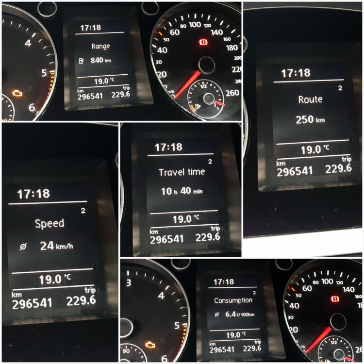

Constabta-Mangalia, mers cu viteza la limita legala.

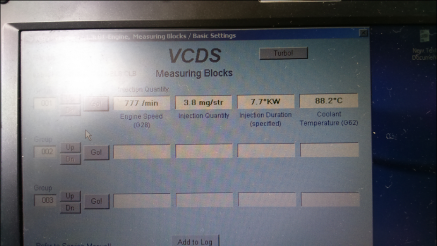

practic nu ai calcat deloc acceleratia,ce cantitate injectata ai la relanti ?fara consumatori?
multumesc
flavyus1987
Recunosc, pe pilot ca e mai comod, traficul fiind foarte lejer la 7 dimineata.
0.4L/h cu luminile pe automat.Si rar 0.5L/h .Afisate in bord.
Pe tester 0.4 chiar daca pe bord este 0.5.
Cu prima ocazie o sa notez si valoarea ceruta de Ionut.

Info pentru Ionut. Asta ai cerut?
Cateodata are tresariri la 4.1mg/str
Modificat de flavyus1987
da,injectoare bune egal consum mic

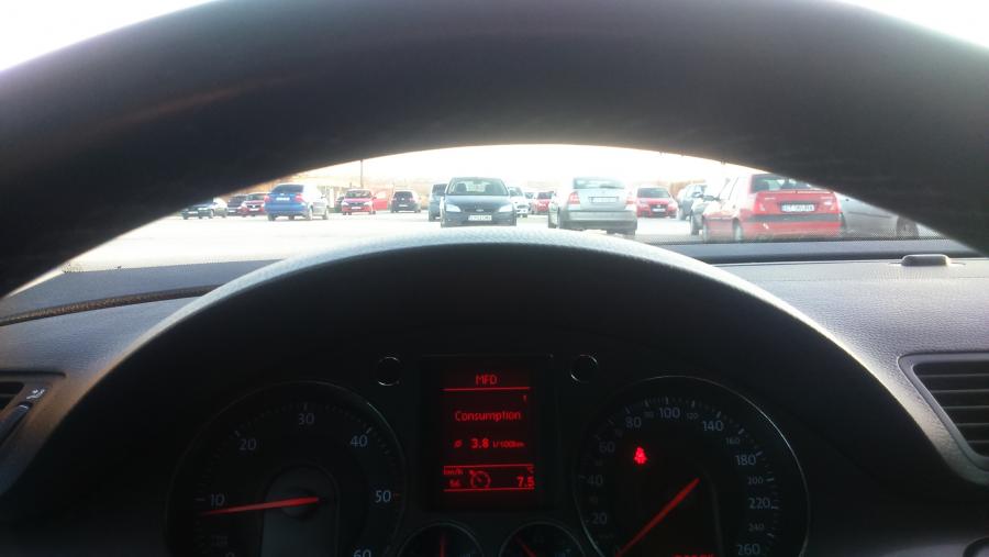

Inca unul.am mers putin cu a4a sa ii creez conditiile de regenerare.ca de 3 weekenduri a vazut numai oras.Folosesc masina numai in weekend.
27.05.2017 Constanta - Mangalia
