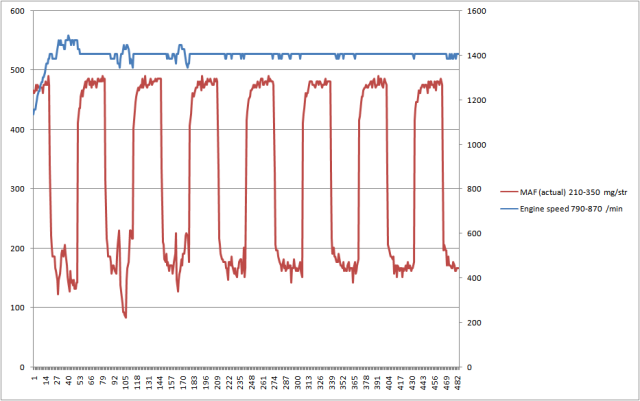

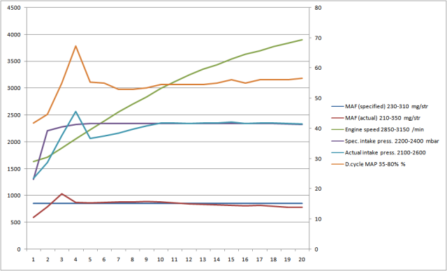

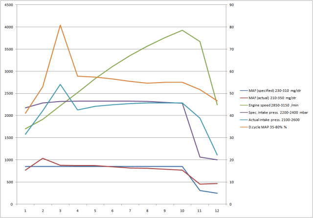

Revin și eu cu log-urile refăcute, poate acum se poate identifica motivul pentru care mașina smucește intre 2500-3200 rpm.
LOG-01-03-010-011.CSV LOG-1-003-010-011.CSV LOG-01-003-010-011.CSV LOG-01-004-013-xxx.CSV LOG-01-011-xxx-xxx.CSV LOG-01-003-xxx-xxx.CSV
Logurile pentru turbină, MAF, EGR sunt cam la fel ca cele de data trecută şi nu cred că este de aici. Synchro angle ok, injectoare ok. Vezi să nu fie pe partea de alimentare cu combustibil: pompa combustibil, pompa tandem

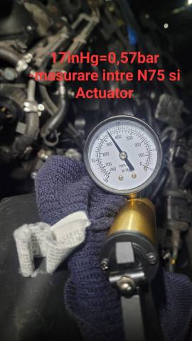

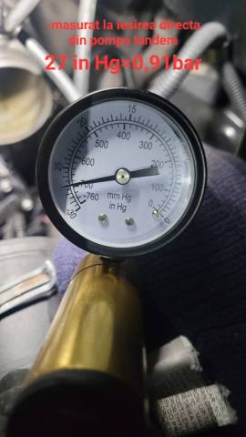

4.Am masurat N18, facand vacuum pentru a verifica membrana si pare in regula, o pierdere foarte mica de vacuum si posibil si de la cum am conectat eu furtunul la aparatul de vacuum.

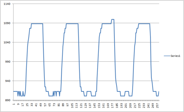

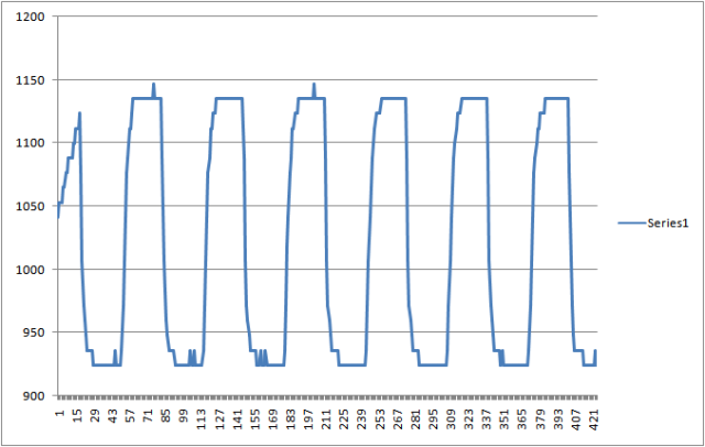

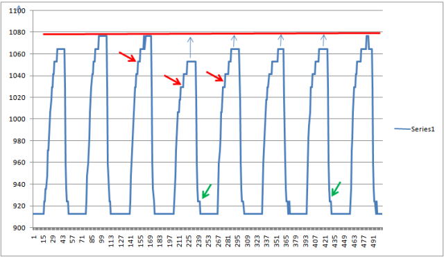

LOG-01-003-xxx-xxx.CSV LOG-01-011-xxx-xxx.CSV
La rece
La cald

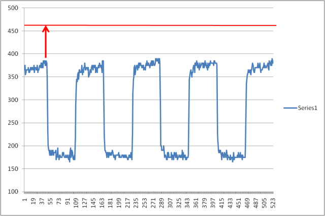

Dacă ar fi să ne luăm după anomaliile indicate de săgeţile roşii s-ar zice că este o problemă de vacuum, dacă ne luăm după cele verzi ar fi problemă de geometrie.
Dar avînd în vedere testul de vacuum pe care l-ai făcut şi în care pare că N75 funcţionează ok (acum nu ştiu dacă testul l-ai făcut la rece sau la cald) şi faptul că diferă destul de mult de la rece la cald aş zice că problema este din geometrie.
Ca să fii sigur fă testul de vacuum şi la rece şi la cald şi dacă manometrul indică la fel atunci cam spre geometrie se îndreaptă bănuiala
1 hour ago, Robertvictorthree said:
Daca cu motorul pornit, scot mufa din N239 iar apoi o introduc, face vacuum la actuatorul de la EGR si mototrul isi schimba mersul deoarece actuatorul se misca.Daca fac acelasi lucru cu N18, nu se intampla nimic.
Ceva nu este în regulă aici, comportamentul este cam invers. N239 nu livrează vacuum decît la oprirea motorului în rest nu. Verifică din nou instalaţia de vacuum, vezi schema mai jos
asz vacuum.pdf
 Verifică şi mufele să nu fie inversate. N18 are fire de culoarea maro/negru şi roşu/verde, iar N239 maro/alb şi roşu/albastru

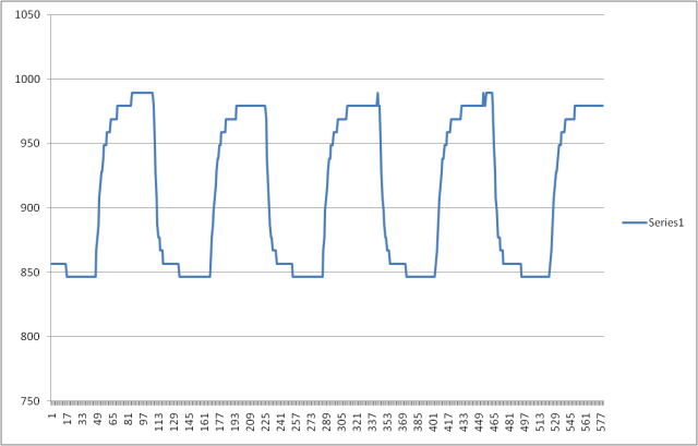

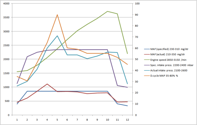

LOG-01-003-010-011.CSV LOG-01-003-xxx-xxx.CSV LOG-01-011-xxx-xxx.CSV
Pare să se mişte bine geometria, din cît îmi pot da eu seama.
Logul în mers arată cam tot aşa
BS003 ai recircularea mare (valoarea minimă pe grafic prea mică), Din cauza asta şi trepida motorul, de obicei face aşa la rece. Cu alte cuvinte atunci cînd EGR este deschis intră în motor mai multe gaze decît ar trebui. Cauze posibile: reglaj geometrie, obstrucţii pe evacuare, obstrucţii pe admisie etc. Dacă nu găseşti cauza îţi recomand să montezi o garnitură cu gaură redusă (se găseşte  pe original)
BS011 cam la fel cu precedentele în momentul cînd mergea bine

După cum se vede în filmuleţe şi se poate deduce din grafice ai probleme de vacuum
Salutare. am incercat cu doua module vacum luate de la dezmembrari aceleasi simptome. am verificat toate furtunasele daca pierd vacum (metoda cu gura) si tin vacum inclusiv piesele atasate. furtunul de alimentare cu vacum nu este infundat.
Oare modulul de vacum trebuie `invatat`pe masina sau functioneaza plug and play?
Sa fie egr? desi cand am facut vacum cu gura pe furtunul de la egr se auzea supapa ca inchide cand eliberam vacumul adica misca.
atasez ultimele BS3-uri pe egr si pe geometrie.
LOG-01-003-xxx-xxx.vacum schimbat.CSVLOG-01-003-xxx-xxx.vacum schimbat.turbina.CSV
Modificat de Gabriel.Pop

Acum pare că vacuum-ul ok în sensul că  nu mai revine lent. Problema este că nu este ok cantitatea de aer care trece prin MAF atunci când EGR este închis complet. Cauze posibile ar fi aşa: N18 livrează vacuum atunci când nu ar trebui, EGR nu închide bine, turbina trage aer fals pe lângă debitmetru. În funcţie de ce ştii că ai verificat ştergi de pe listă cauzele posibile. Ar fi util şi un log în mers.
BS011. Nu prea arată bine. Fă şi un log în mers.
Robertvictorthree
Am schimbat filtrul de aer ca era infundat si pare ca e mult mai ok ca si putere.Atasez un log facut astazi.Te, rog, cand poti, sa-l interpretezi ca sunt curios ce imbunatatire a adus pe grafic.Mersi
Modificat de Robertvictorthree

Salut azi am reusit sa fac un log in mers doar ca in timpul logului nu am reusit sa surprind (smuciturile ) in acceleratie si nici fum excesiv. Nu face tot timpul.
P.S. am facut al doilea log, am inregistrat valorile in treapta 1 schimbat direct in 3 si pe urma in 4. poate se observa ceva ce am omis.
Mai mentionez ceva nu stiu daca e relevant: datorita faptului ca epuratorul nu mai `opreste` uleiul din motor am obturat intrarea lui in admisie si l-am condus sub masina sa nu mai am ulei mult pe admisie (solutie provizorie pana inlocuiesc capacul culbutori).
