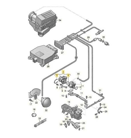

Ce supapa imi reda la cautarea pe net nu este pe modelul meu. atasez schema de la tipul meu de motor. probabil  activitatea supapei n 18 o face modulul acela de vacum.
Pai am zis mai sus
18 hours ago, lupo_bv said:
Da aia este N18 și la unele modele este integrată într-un modul alaturi de celelalte electrovalve.

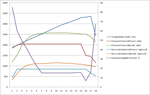

Salut! Este vorba de golf 1.9 90 cp. Masina face overboost si taie pedaua de acceleratie, acum o luna am atasat un log aici masina nu facea overboost deloc, dar avea un sunet ca de blow off la schimbarea treptelor, sunet care il are si acum , se poate strica turbina dintr o data intr un timp atat de scurt ? O sa atasez logurile facute azi, dar si logul din data de 18 septembrie. Astept o parere, multumesc!

Logul în mers arată ca şi cum geometria ar fi blocată sau ar primi vacuum continuu. Suprapresiunea este foarte mare
Totuşi BS011 arată că nu ar fi blocată, dar prezintă nişte semne de gripare. Era bine dacă data trecută făceai şi BS011
BS003 arată bine. Valoarea maximă este cam mare, dar probabil din cauză că turbina este setată să facă presiune cam mare (presiunea maxima din BS011)

Daca era furtun de vacuum situația era inversa, nu aveai presiune. Ar trebui verificata funcționarea N75. Daca aia este in regulă problema este la turbină.
La cald motorul nu mai intră în limp deloc , nu aveam vcds ul la mine , dar m am dus și cu treapta 3 și cu treapta 4 până în 4500 în mai multe runde și nu a mai intrat în limp.
Posibil sa se blocheze in anumite condiții de temperatură plus că atunci când i-ai făcut BS011 ai făcut un pic de gimnastică geometriei :))
Fa două BS011, unul cu motorul rece și unul cu motorul foarte cald sa vedem diferențele.

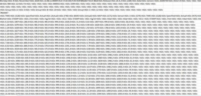

Salut. Atasez si eu un log de la masina mea, achizitionata recent, are un comportament ciudat : trage pana in 2500rpm si peste 3200rpm.. erori nu are ..
LOG-cdn.csv
Se vede foarte ciudat logul tau si nu poate fi aranjat. Din ce am întrezărit din valorilea alea împrăştiate debitmetrul măsoară cam puţin. Verifică în primul rînd etanşeitatea tubulaturii dintre debitmetru (MAF) şi turbină. Dacă nu sunt probleme acolo posibil să fie MAF obosit (nu neapărat poate fi asta cauza principală, dar una dintre cauze dacă sunt mai multe).
Citeşte mai jos şi vino cu toate cele 3 loguri.

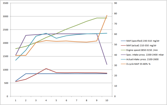

Buna seara, vin si eu cu rugamintea de a imi fi interpretat de cineva in masura log-urile facute astazi.Mentionez ca detin un auto cu motor 1.9 TDI ASZ 131cp, iar de ceva timp am sesizat ca nu mai are aceeasi putere in acceleratie, nu am nicio eroare, nu intra in limp mode, nu scoate fum in turatie.Eu suspectez pierdere de aer la furtunele ce merg spre intercooler, mai exact la imbinari, zic asta pentru ca am observat si scurgeri de ulei pe acolo.
Multumesc in avans pentru interpretare si pentru pareri.
LOG-01-003-010-011.CSV LOG-01-003-xxx-xxx.CSV LOG-01-011-xxx-xxx.CSV
Se vede că nu prea face presiune cum trebuie şi cam tîrziu
Cantitatea de aer este ok. Eu zic că dacă ai avea o scăpare de presiune între turbină şi motor cantitatea măsurată ar fi mult mai mare decît cea specificată. Dacă ne uităm numai la graficul ăsta ar părea că este o scăpare de vacuum sau o gripare de geometrie, dar mai curînd problemă de vacuum
BS011
Ce am încercuit cu roşu ar indica o problemă de vacuum, ce am încercuit cu verde o oarecare gripare sau arc actuator tasat. Prima dată investighează problema de vacuum, ai nevoie de manometru de vacuum.
BS003
Cred că ai EGR anulat. Sau este blocat pe închis. Sau ai o pierdere masivă de vacuum  în zona asta. Sau N18 blocat
