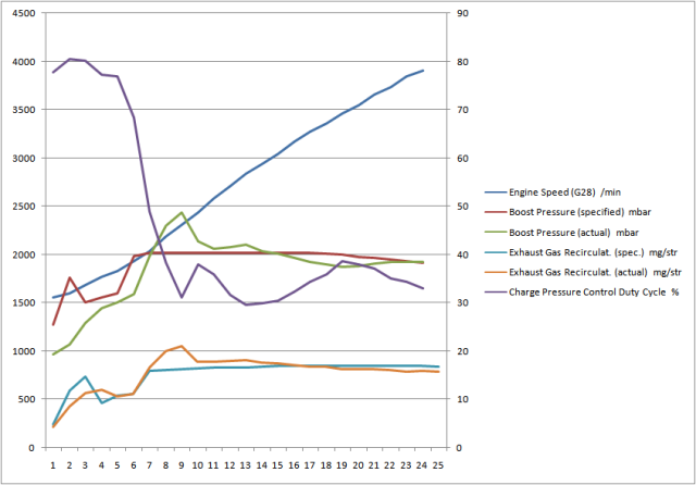

Ceva probleme se observă la turbină, în sensul că face ceva suprapresiune, dar nu cred că asta are legătură cu simptomele descrise de tine. Probabil problemele sunt pe partea de injecţie
În zona asta probabil că turbina are geometria cam ancrasată, pentru mai multe detalii fă şi logurile în BS, vezi topicul de mai jos

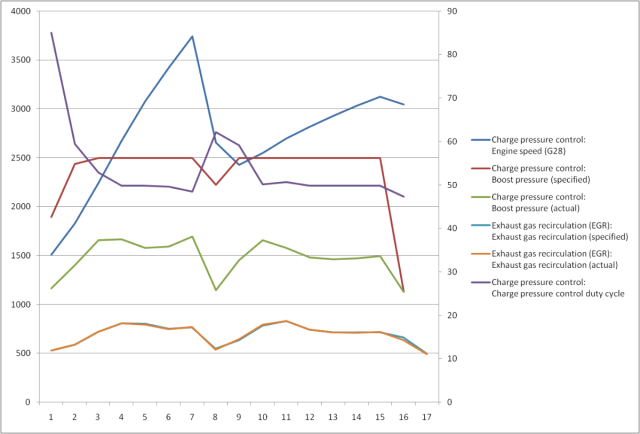

Dacă a intrat în limp a stocat şi eroare? Din ce văd în loguri nu pare să fi intrat în limp, cel puţin nu aşa cum ştiu eu (acţionarea actuatorului într-o extremă şi implicit limitarea presiunii şi cantităţii de aer)
Graficul arată cam aşa
Ce se observă aici?
În primul rând că este o difernţă foarte mare între presiunea cerută şi cea măsurată. Apoi că Duty cycle este constant adică ECU nu "simte" nevoia să o corecteze. Iar cantitatea de aer  măsurată este aproape identică cu cea cerută. Mă gândesc că ECU prin intermediul senzorului din actuator vede că tija este în poziţia care trebuie şi poate că MAP nu măsoară cum trebuie. Încearcă dacă poţi să încerci de probă cu un MAP care ştii sigur că este bun.
Problema a apărut treptat sau coincide cu vreo intervenţie la  maşină?

Motorul asta și încă cateva au un management cam ciudat care pe mine mă depășește. Nu înțeleg de ce daca ECU vede presiunea mica nu modifica Duty cycle că sa o corecteze. Apoi zici că a intrat in limp și a aruncat și eroarea, dar pe loguri nu vad semnele caracteristice ale unui limp.
De asta zic că prima data ar trebui sa fii convins că presiunea măsurată este reală. Daca nu găsești pe cineva priceput la motorul asta cred că cea mai mica cheltuiala cu care sa incepi ar fi schimbarea MAP. Ideal ar fi să îl poți returna in caz că nu este el de vina.

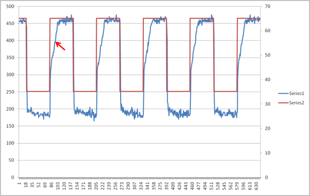

Salutare revin cu problema mea pe care am pus-o pe pauza ca nu am avut timp de verificari. am incercat sa blindez  EGR dar intra pe modul eroare ca nu vede presiune. in consecinta am facut azi un bs3 si am filmat vacumetrul. Atasez si salvarile facute. cu mentiunea ca in acceleratie maxima nu mi-a facut figuri doar dupa ce am oprit inregistrarea si i-am dat `resume` acolo lo facut smucituri si o scos fum la reaccelerare (sper ca sunt coerent in ce scriu)
LOG-01-003-xxx-xxxbn26GEP 20.10.2024 EGR 28.10.2024.CSV LOG-01-003-xxx-xxxbn26GEP 20.10.2024 28.10.2024.CSV
Cred că ai o problemă în zona asta a EGR, în sensul că nu închide la timp, îi ia cam 2-3 secunde pînă se se închidă complet.  Problema poate fi din cauza unui EGR murdar sau din cauza vacuum-ului. Eu înclin să cred că din cauza vacuum-ului pentru că şi pe film se vede că la revenire are un hop şi îi ia tot aşa vreo 2-3 secunde până ajunge în poziţia minimă.
În graficul de mai jos acolo unde am pus săgeata ar trebui să arate ca şi pe ramura coborâtoare a graficului. Treaba este că atunci când o calci la podea dacă EGR nu închide complet alea 2-3 secunde va scoate fum şi posibil să ai şi nişte şuturi în funcţie de sarcina motorului la momentul ăla.
Dacă problema este din vacuum atunci N18 este vinovat de comportamentul ăsta. În primul rând verifică furtunaşul ăla care merge la filtrul de aer să fie absolut liber, dacă este seminînfundat perturbă funcţionarea N18.
