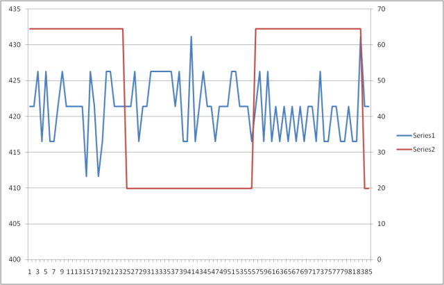

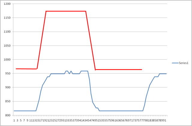

Am deschis un topic la van-uri dar pun si aici cateva loguri. Masina are dpf, egr off, stage1, egr cu tabla, MAF nou bosch. Nu-mi dau seama ce ar putea sa aiba. BS pe turbo nu sare de 100mb diferenta, 980-1070, tija se trage maxim pe opritor.

Eu cred că problema este la motor. Chiar dacă în BS011 diferenţa este de doar 100 mbari se observă că în mers face presiunea necesară după 1900-2000 rpm chiar ai un spike mărişor. Deci cel puţin după 2000 rpm ai sufiecientă presiune şi cantitate de aer ca să tragă normal. Ori văd că este leşinată rău, ceea ce mă duce cu gândul că motorul nu dezvoltă puterea necesară

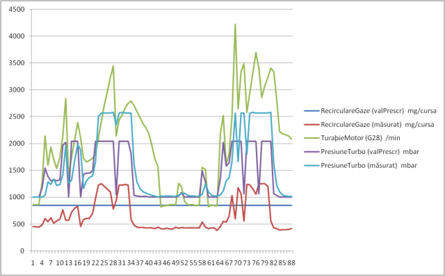

Am făcut încă un log, acum pare ca cere 2.2bari presiunea.LOG-01-003-010-011.csv t52.csv

O dată softul pentru că daca era in limp, are in mod ciudat de a intra în limp, nu se prea vedea pe log. A doua vezi că s-ar putea că problema sa nu fie la EGR. De exemplu daca ai evacuarea semi-infundata vei avea o recirculare mare și cu EGR perfect functional. Parca ziceai că EGR este anulat prin obturare. Atunci cum mai recircula? Mie îmi cam da cu virgula. De curiozitate daca poți fa un BS003 așa cum este acum. Și un BS011.
Pai egr era anulat soft dar mufa băgată, eu când am tăiat tija el nu a mai lucrat cursa minim maxim și dădea eroare electrica doar ca nu arata pe diagnoza fiind soft modificat. El e obturat nu are cum sa mai recircule,  dar din cauza electricii nu a mai tras. De aici eu trag concluzia ca softul nu e bun. Ascunde erorile dar tine cont de funcționalitate. Și tot ca o cireașa pe tort cu mufa scoasa nu da eroare, atunci de ce cu mufa băgată nu trage! Ma depășește, o sa meargă cu mufa scoasa și aia e.
Din păcate este un gen de loguri pe care nu ştiu să-l interpretez. Sigur codul motor este BKC? Am făcut acum ceva timp nişte loguri în BS003 şi BS011 la un coleg cu BKC şi nu arătau aşa. Formatul ăla parcă l-am întâlnit la BKD sau BKP, nu mai ştiu exact. Verifică distribuţia (poziţionarea ei cu calele dedicate şi întinderea curelei), mi se pare că oscilează cam mult Torsion Value, ar trebui să stea pe la -2,5

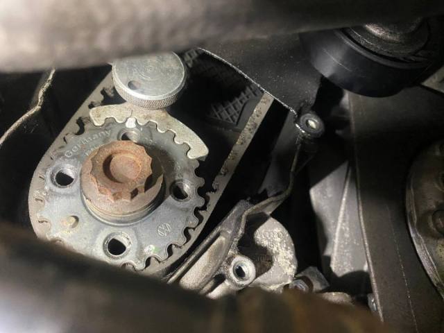

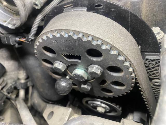

În privința axei cu came fa un test de compresie înainte de toate. Oricum el nu influențează unghiul de sincronizare, dar daca sunt ceva uzuri pe acolo (came, tacheți) poate influența cantitatea de aer care intră în motor. Și unghiul de sincronizare influențează cantitatea de aer care intră în motor.
Salut , distribuitia este ok  , a facut poze la tot si le postez .

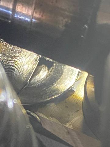

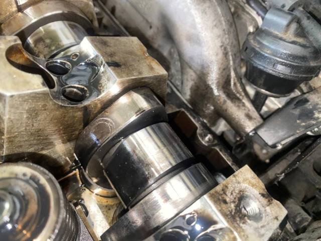

Problema este axul cu came uzat , tacheti... , si el spune ca si turbo uzat ar trebui rectificat ca sa nu dea probleme ulterior
Imi spune ca seful lui ar vrea SA rectifice si chiulasa , plus ca pe tester mai apare si ambreajul uzat fiind dsg 🫣

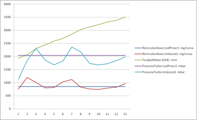

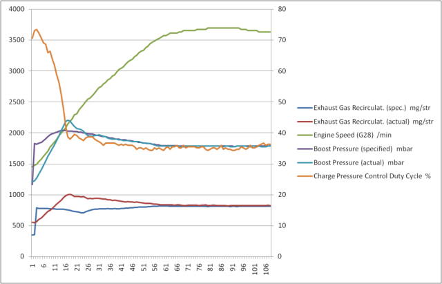

Salut. am un Passat b5.5 1.9 TDI AVB cu stage 1. Acum am pus turbina de 131 de pe AVF și îmi intra in limp și am  eroarea: Regulator de presiune de supraalimentare - P1557-35-10 limita de reglare depașită-intermitent, am înlocuit n75, geometria e Ok, Am făcut și un log. Precizez ca softul a fost făcut când aveam turbina de 101.
LOG-01-003-011-013.csv
Este puţin cam greu de interpretat logul tău pentru că ai pus grupul 013 în loc de 010 şi nu văd poziţia pedalei de acceleratie (în privinţa grupului 13 injectoarele par ok)
După cum se vede cauza este presiunea foarte mare, dar te rog să faci din nou logul aşa cum trebuie (să ai măcar o secvenţă cu acceleraţia la podea, nemişcată, de pe la 1600 rpm până pe la 4000 rpm în tr. 3 şi dacă drumul îţi permite şi în tr. 4, dacă nu este suficient numai în tr. 3) şi să faci şi BS003 şi BS011 ca să vedem mai exact despre ce este vorba. Vezi mai jos despre cum să faci logurile

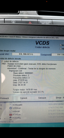

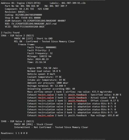

Salutare, am si eu o problema la scanarea cu VCDS, imi apar urmatoarele erori de vreo 2 zile, am martorul motor aprins in bord, dar nu simt nici o problema la mersul motorului. Le-am sters si dupa maxim o zi apar din nou.
Se poate curata egr-ul sau doar se schimba ca la generatia anterioara? Iar a doua eroare e posibil sa fie legata de prima?
Toate erorile au inceput sa apara dupa ce am ascultat muzica cateva ore la masina si bateria s-a descarcat, nu complet, doar cat sa o mai pot porni.

După cum arată logul în mers pare că geometria ori este ancrasată ori dereglată
Dar după cum se vede în BS011 eu cred că este total dereglată. Cam pe unde am desenat eu cu roşu ar trebui să se plimbe presiunea. Chiar dacă să zicem ar fi o problemă de vacuum presiunea minimă nu are ce căuta pe la 816 mbari
Din BS003 reiese că ori ai o scăpare masivă de vacuum (aici intră furtunaşe, N18, membrană spartă EGR) ori este anulat EGR. Verifică membrana EGR cu un furtunaş nou de combustibil (tragi aer cu gura şi trebuie să rămână limba lipită de furtunaş, în caz contrar este spartă membrana)

Ai primit un răspuns destul de avizat pe celălalt topic unde ai postat. Aici vezi că ne ocupăm de loguri înregistrate live nu de interpretarea erorilor. Aşa pe scurt din ce îmi dau seama prima eroare de pe EGR este electrică deci nu are legătură cu curăţarea, iar a doua eroare de pe EGR posibil să aibă legătură cu prima (normal că dacă are scurt la masă cum zice în prima eroare atunci valva rămâne blocată pe închis cum zice în a doua). Aşa cum a spus colegul dincolo, dacă erorile reapar şi nu sunt probleme de cablaj ar trebui schimbat EGR-ul.
