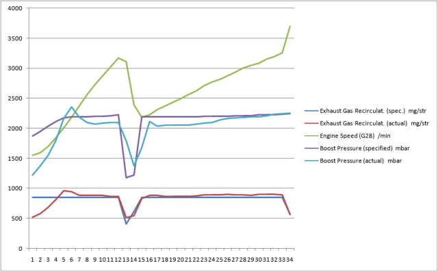

Bun, deci cu asta ne-am lămurit. MAF vechi este obosit, mai mult de 600 mg/str nu poate măsura.
3 hours ago, dadyy222 said:
Ca o concluzie preliminara,pe BS003 la rece a aparut o anomalie,o intrerupere in timpul testului ce nu sa mai repetat pe timp ce masina se incalzea
A fost din cauza recirculării mari, se vede şi pe log. Ce sunt eu nedumerit este de ce cu MAF nou nu se vede asta, ba chiar pare mai mică decât ar fi normal (cantitatea de aer este mai mare decât ar trebui cu EGR ON). Deşi comportamentul arată că totuşi recircularea este mare.

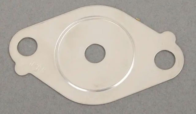

Am cautat peste tot in online garnitura EGR,nu este disponibila nicaieri,dar niciunde,pare sa fie scoasa din vazare,am gasit una cu un diametru interior de 22mm,oare sa o folosesc pe aceasta?
https://targuldepiese.ro/garnitura-conducta-supapa-agr-vw-passat-b5-5-3b3-1-9-tdi-diesel-101-cai-elring-429-050/15415/100551/tdpprdt- 1135174/

Cu garnitura vezi la o reprezentanță, daca nu fa tu una de proba dintr-o tabla mai groasa cu o gaura de vreo 7 MM, aia din poza nu are rost, este prea mare gaura

@dadyy222 Codul de piesa 028131547B a fost scos din productie in 01.04.2018.
ETKA precizeaza ca este posibil sa fie disponibil in programul Volkswagen Piese Clasice, deci trebuie sa vizitezi un dealer.
In state inca se mai livreaza, am mai vazut si pe eBay.
Gaura la piesa originala era de 9mm.

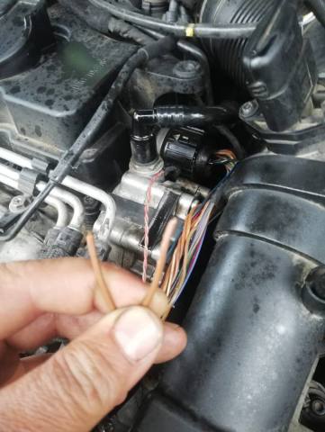

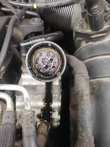

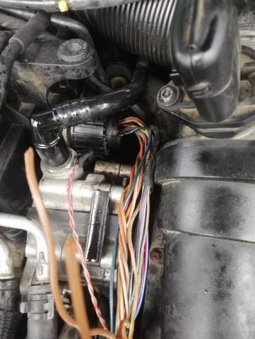

Am desfacut izolatia manunchiului de fire ce alimenteaza partea de injectie si am gasit 2 fire maro, taiate, care nu sunt izolate, si care, aparent nu duc nicaieri.
Poate chiar cum am spus eu, circuitele electrice de pe partea de injectie generau un scurt pe plus, si de aceea ECU cu info pe care le primea, nu stia ce sa regleze... Poate...
87796146_WhatsAppImage2024-04-17at21_27.44(1).thumb.jpeg.61276f5cdd0a1876f04d1e8eb372d96f.jpeg233290339_WhatsAppImage2024-04-17at21_27_44.thumb.jpeg.8259596e2c50c96871d167e5c4fa4c3d.jpeg
In mufa am gasit ulei de motor, ...
1261042666_WhatsAppImage2024-04-17at21_27_43.thumb.jpeg.bd5abc686c8d49aa52ba7212bc9299c2.jpeg
Astazi a plouat tare la Suceava, iar pentru maine previziunile nu dau mari sperante... service-ul prietenului meu, unde inchiriez elevatorul, e prea departe (7 Km) si doar pe platforma ma gandesc sa o duc pana acolo..
Sper sa fie vorba doar de o defectiune a corpului electric de alimentare a injectoarelor si ujiilor din capacul axelor cu came, si sa nu fie nevoie sa schimb injectorul, pentru ca asta nu o pot face in parcarea blocului. Dupa ce am curata mufa cu spray de contact, am repornit motorul, si mergea liniar, pana am inceput sa accelerez, moment in care a trecut iar pe modul 3 pistoane...
Revin cu update imediat ce dau jos capacul axelor cu came!

Pe partea electrica am schimbat toata instalația de alimentare injectoare și bujii, deoarece multe din cabluri aveau stratul izolator deteriorat, iar pe 2 din ele prin efect de capilaritate, îmi trecea ulei din rampa în mufă externa, asa cum vedeți în fotografia din postarea anterioara.

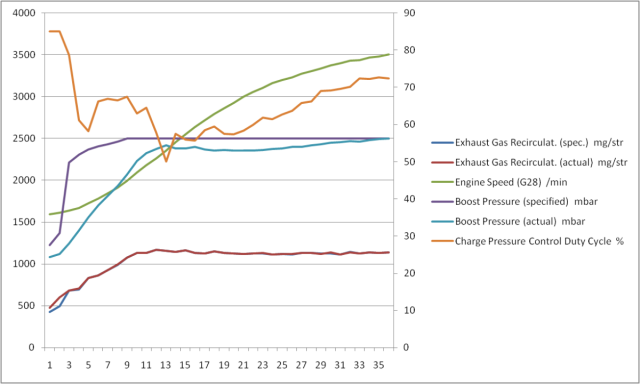

@lupo_bvVa rog sa va uitati peste log-urile din attach. Acestea sunt facute dupa ce am reglat, zic eu, avansul pe axa de admisie (passat b6 125kW, 170 Cp, cod motor BMR (doua axe) cu ECU si injectoare Siemens).
LOG-01-003-010-011.CSVLOG-01-003-xxx-xxx.CSVLOG-01-011-xxx-xxx.CSVLOG-02-003-010-011.CSV
Este mai bine, chiar dacă presiune măsurată tot nu o atinge pe cea prescrisă, măcar acum se apropie

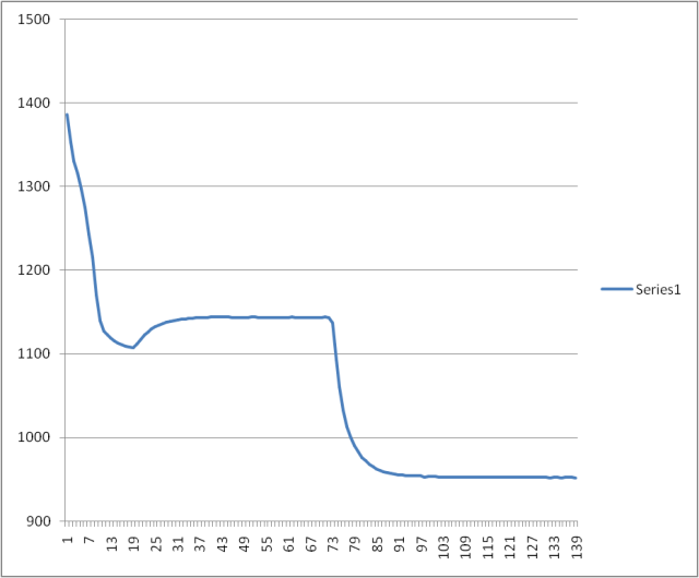

BS011 Aici diferenţa On/Off este de 191 mbari ceea ce este ok.  Posibil ca reglajul turbinei să nu fie ok pentru că presiunea minimă este cam mult sub cea atmosferică, 952mbari faţă de 982mbari

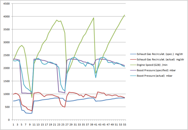

Buna,as avea si eu nevoie de ajutorul vostru pentru interpretarea unui log,masina in cauza este un golf 5 2.0 BKD.Problema este ca intre 2500 rpm si 3000 rpm are niste intreruperi

Salutare colegi, revin cu un log făcut cu șaibă plină, rog pe d-nul Lupo în special să se uite peste el dacă se poate, mulțumesc.

Nu cred că întreruperile au legătură cu zona turbina-egr-maf. În logul tău se observă totuşi o diferenţă cam mare între cantitatea de aer cerută şi cea măsurată. Verifică să nu ai vreo scăpare de presiune între turbină şi motor.
