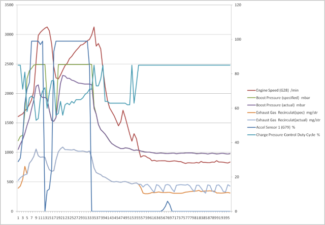

Se vede că este o problemă când recirculă gaze la rece, la cald pare totul ok.. Curios este că în loguri nu se vede că ar fi vreo recirculare anormală. Sau este şi nu măsoară bine MAF. Dacă nu-i dai de cap vezi dacă nu se remediază cu o garnitură cu gaura mai mică la EGR, se găseşte pe original cu codul 028131547B.
Din ce îmi dau seama apare din cauza unui dezechilibru în amestecul carburant (la rece sau atunci când porneşti clima se injectează mai mult combustibil)

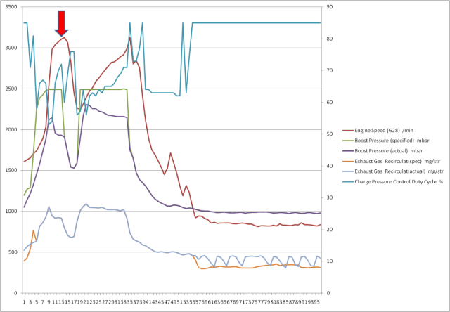

Referitor la logurile pe turbină se vede o diferenţă între logul făcut înainte şi după ce s-a umblat la turbină. Înainte aveai o diferenţă de 180 mbari între on/off, adică aşa cum trebuie. După ai o diferenţă de 140 mbari.. Dacă turbina este ok şi corect reglată atunci poate fi o problemă de vacuum sau poate ai făcut logul cu motorul rece. Numai că în prezent văd că ai o difernţă şi mai mică de 128 mbari. Eu zic să verifici totuşi vacuum-ul cu un manometru de vacuum ca să fii sigur (mai sunt şi alte locuri pe unde se poate pierde vacuum, de exemplu pe la ştuţul care intră în pompa tandem)
Cu MAF vechi făcea aşa? Sau care a fost momentul când a apărut problema de ralanti?

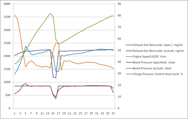

Vă salut cu respect d-nul Lupo, revin după ceva timp, aproape că am reușit să aduc mașina pe drumul cel bun, v-aș ruga să-mi mai dați cîteva sfaturi referitor la logul meu, cele din trecut mi-au fost de mare folos, mulțumesc din suflet.
LOG-01-003-010-011.CSV
Logurile arată cam la fel
3-10-11
BS011
BS003
Având în vedere că se observă o presiune cam scăzută în mers, o diferenţă on/off cam mică în BS011 şi o recirculare mică în BS003 înclin să cred că a o problemă de vacuum. Verifică vacuum-ul cu un  manometru de vacuum.

 Vă salut, am mai găsit un furtun spart, cel dintre turbună și filtru de aer, pe care l-am schimbat, am curățat turbina, am schibat cîteva furtunașe de vacum, am pus și o șaibă cu o gaură de 10 pe conducta de egr, merge mult mai bine și scoate mai puțin fum, mă gîndeam că poate trebuie schimbată valva n75, turbina o am recindiționată la Cluj, cam de 4 ani, nu știu poate mai trebuie făcute niște reglaje pe la ea? Mulțumesc de ajutor.
Ok. Fac o corectura la ce am scris mai sus, nu este mica recircularea, asta este ok poate și datorită garniturii pe care ai pus-o. Cantitatea de aer care trece prin MAF atunci când EGR este închis este mica.
Cauze posibile: nu este etanșa tubulatura dintre MAF și turbină, nu închide bine EGR, etc.
Eu zic sa faci două lucruri. In primul rand anulează de proba EGR și fa o pereche de loguri (anularea nu o faci prin anularea vacuumul-ului ci prin montarea unei garnituri pline in locul celei cu gaura redusă). In al doilea cumpără un manometru de vacuum (cu sau fara pistol, cel fara pistol este suficient și destul de ieftin) te va scuti de ceva bătaie de cap.

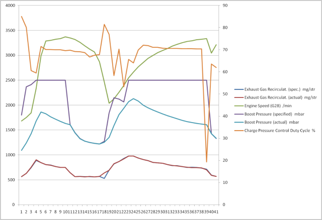

Aşa cum ai constatat şi tu turbina nu face presiune mai deloc
Din păcate problema mă depăşeşte pentru că nu ştiu să interpretez formatul ăla de loguri în BS pe care le face genul ăsta de motoare. Mai ales că ai verificat vacuum-ul şi etanşeitatea admisiei şi zici că sunt ok. Posibil să fie şi o problemă de ECU, dar aici trebuie să-şi dea cu părerea cineva specializat.

Încearcă următorul test: fa un log in mers tot așa pe 3-10-11, dar până în momentul când intră în limp și ceva după aia. Vreau să mă lămuresc cu ceva pentru că la logul in mers am observat o ciudățenie: deși presiunea este foarte mică valorile de la Duty cycle rămân într-o plajă relativ normală că și cum ECU nu ar vrea sa corecteze presiunea. Sa vedem ce se întâmplă când intră în limp. Și să salvezi și eroarea cu tot cu freze frame.

Foarte ciudat arată. În primul rând BMR-ul ăsta are un soft foarte ciudat, n-ar fi prima situaţie pe topicul ăsta în care văd că deşi presiunea nu este ok duty cycle stă liniştit de parcă nu s-ar întâmpla nimic.
Nu ştiu ce ai făcut diferit la log, dar ăsta a ieşit cu valorile împrăştiate rău, l-am aranjat cumva manual să pot face graficul
Ce mi se pare ciudat în log?
  • Ca şi la alte BMR, deşi presiunea este în bălării cantitatea de aer măsurată este fix cât aia prescrisă. Chiar nu pot să înţeleg asta
  • După ce iei piciorul de pe acceleraţie mai continuă să se accelereze un timp. Să zicem că asta poate apărea din cauza dezechilibrului în amestecul carburant.
  • După datele din freeze frame cam acolo unde am pus săgeata ar fi momentul când a apărut, dar în continuare nu văd comportamentul specific unui limp, cel puţin aşa cum apare el la alte motoare. Dar aşa cum am spus la modelul ăsta sunt nişte chestii care mă cam depăşesc.

Hai sa facem două teste.
Primul: scoate furtunasul de vacuum din capsula vacuumatica a actuatorului, infunda-l cu un șurub sa nu se piardă vacuum-ul și fa un log pe 3-10-11. Ar trebui sa intre în limp destul de repede pentru lipsa presiune.
Al doilea: scoți furtunasul de vacuum care vine din pompa tandem in N75 și îl bagi direct in actuator astfel încât să primească permanent vacuum. Apoi faci tot așa un log. Ar trebui sa intre rapid în limp pentru suprapresiune de data asta.
In felul asta o sa vedem ce presiune face turbina in mod real atunci când este acționată la minim respectiv maxim.
Vino cu aceste două loguri și erorile aferente și poate o sa ne dam mai bine seama de situație.

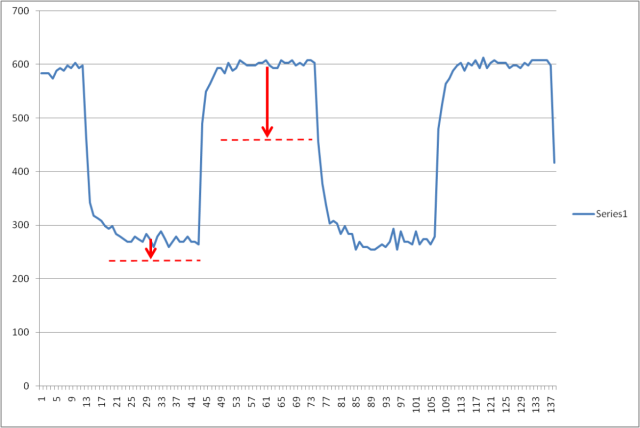

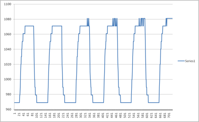

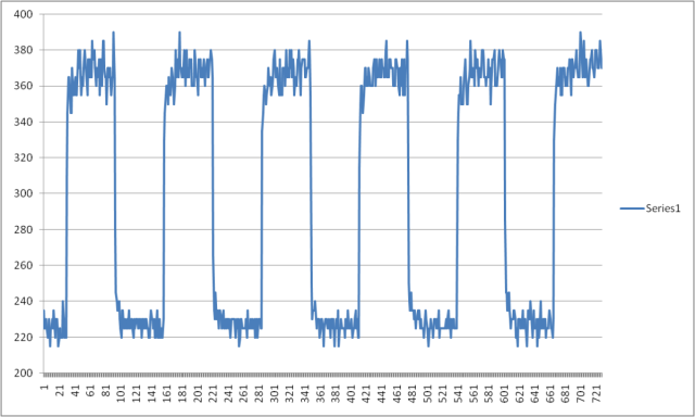

Buna ziua,am reinstalat vechiul MAF,am refacut log-urile in mod static,in ordine,de la rece la cald,in succesiune,(nu reusesc cu testerul in mers,pur si simplu nu vrea,se pierde comunicare,indiferent de laptop-ul folosit),oare nu gasesc in zona un tester?
Ca o concluzie preliminara,pe BS003 la rece a aparut o anomalie,o intrerupere in timpul testului ce nu sa mai repetat pe timp ce masina se incalzea,in rest a disparut maraitul de la relanti,au ramas probleme de recirculare si presiune prea mica la turbo.Multumesc!
