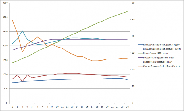

Va salut. As dori si eu metoda de log la motoarele tdi cr dupa 2010 sau ce canale/valori sa urmaresc in AMB. Un link, ceva. Era cineva care a postat un post dar nu mai gasesc. Sa nu credeti ca nu am folosit functia search. Multumesc.
Va salut am atasat spre analiza niste loguri la un VW Jetta 1.9 tdi cod motor BLS.
Masina nu trage chiar cum ar trebuii la turatii joase.
Multumesc anticipat.
LOG-01-003-010-011 1.xlsx LOG-01-003-010-011 2.xlsx LOG-01-003-010-011 3.xlsx LOG-003.xls LOG-011.xls

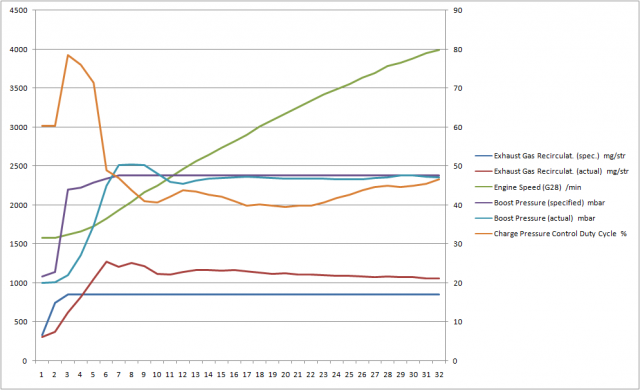

S-ar putea să fie mai multe cauze. În primul rând cred că este umblat la reglajele turbinei pentru că prima dată mi-a atras atenţia diferenţa enormă dintre Turbo On/Off, aproape 300 mbari. Normal ar trebui să fie maxim 180 mbari. Dacă nu s-a umblat la turbină trebuie căutată cauza pentru care este presiunea aşa de mare pt. că prin logurile expuse pe acest topic nu prea am întâlnit aşa mare diferenţă
Altfel creştrea presiunii ar indica probleme de vacuum, dar mă gândesc că evoluţia aia lentă să nu aibă legătură cu ce am scris mai sus
În BS003 valorile sunt cam depăşite, dar cred că are legătură cu situaţia de mai sus (pe timpul testului pe EGR turbina este pe On şi presiunea prea mare poate influenţa valorile din BS003)

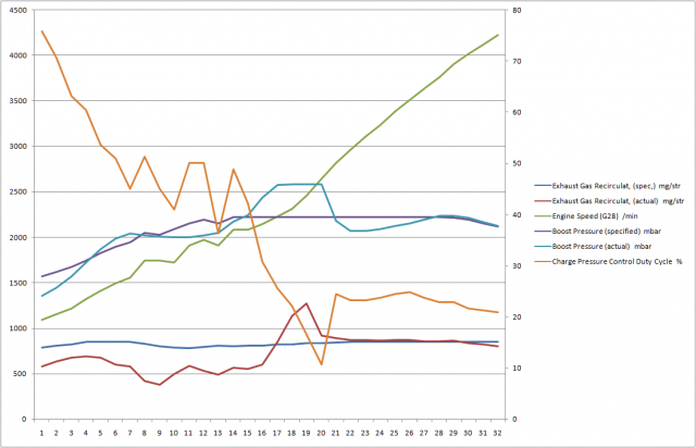

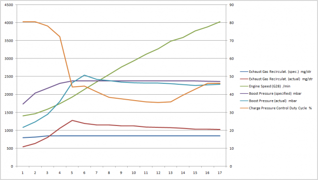

La logul în mers, în primul se observă că are un spike foarte mare chiar de la turaţii joase, dar între 1800-2200 rpm are o cădere de presiune, probabil că în plaja asta nu prea trage
În schimb în al doilea log se vede că lucrurile stau mai bine şi că a tras mai bine decât în primul log. Logurile fiind făcute în condiţii asemănătoare mă  gândesc că şi geometria s-ar putea să fie puţin gripată
Evoluţia Duty cycle indică faptul că reglajul nu este ok, lucru care se vede chiar mai bine în logul făcut în treapta a patra (spike foarte mare şi lung urmat de subpresiune)
MAF ok.
PS. Nu mai da WOT de la 1100 rpm. Nu este recomandat, mai ales când nu ştii care este starea turbinei sau când scoate zgomote, pentru că s-ar putea să facă poc turbina din motiv de surge.

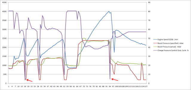

Revin cu logurile în mers am făcut în fiecare treaptă câte două să fiu sigur că nu greșesc procedura, unul dintre loguri e mai scurt că am reușit să dau start chiar de când am dat treapta.

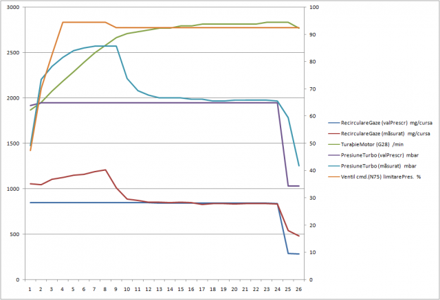

Cred că totuşi agaţă geometria, este vizibil mai ales în tr. 4 unde este un spike cam lung şi apoi o cădere de presiune. De verificat şi vacuum-ul care vine la actuator, dacă se poate cu un manometru de vacuum
Tr.3
Tr. 4
Într-un grafic făcut pe tot logul se vede că din cînd în cînd apar valori extreme ale Duty cycle, dar ca să intre în limp trebuie ca valoarea aia să se înregistreze de vreo 5-6 ori la rînd.
Probabil că în anumite condiţii de trafic se întîmplă (poate cînd urci o rampă mai în forţă, într-o frînă de motor mai violentă, etc.). Cînd mai apare eroarea salveaz-o cu Freeze Frame cu tot pt. că acolo sunt înregistrate condiţiile în care a apărut eroarea

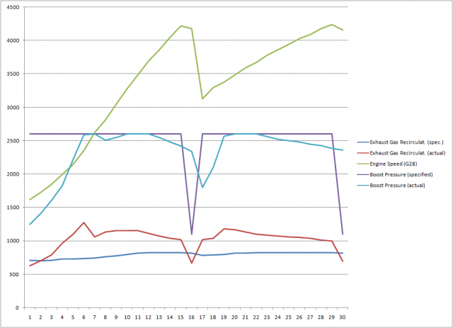

Va salut. Ma poate ajuta si pe mine cineva cu interpretarea logului? Este vorba de un wv passat 1.9 avf. Limp mode. Dupa 3000 rpm imi taie acceleratia. Am schimbat pompa vacuum(nu facea vacum suficient) am schimbat maf am schimbat n75. Vacum face. Ridica tija turbinei. Multumesc
LOG-01-003-010-011.CSV
Presiunea este foarte mică. În acelaşi timp observ că MAF indică foarte mult de unde deduc faptul că este posibil ca presiunea să se piardă undeva între turbină şi admisie. Fă şi logurile în BS003 şi BS011
Multumesc. Nu am mai venit cu logurile pentru ca aveai mare dreptate. Am dat qstazi scutu jos si furtunul de iesea din turbo avea o gaura de bagai degetul 🤦‍♂️. Maine il schimb. Mersi mult 👍

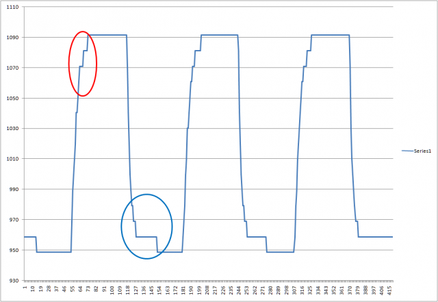

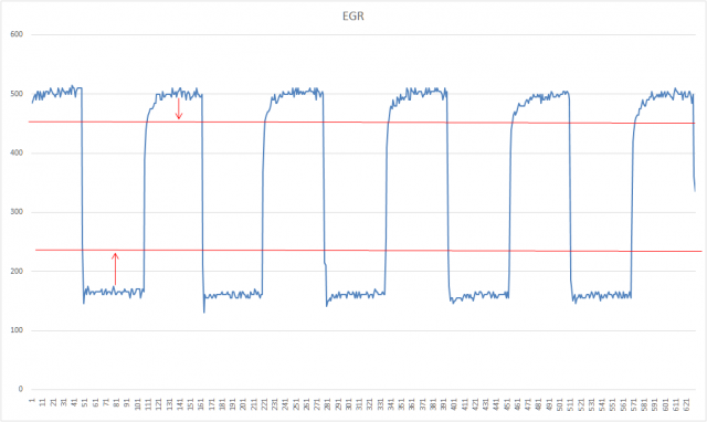

BS011

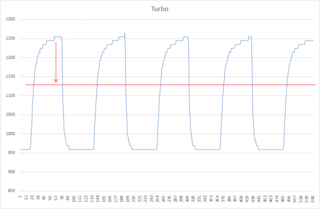

Dacă motorul a fost cald diferenţa on/off este cam mică 140 mbari. Asta ţine de reglaj.
Ce am încercuit cu roşu ar putea indica o problemă de vacuum.
Dacă zici că turbina este recondiţionată nu pot să-mi explic ce am încercuit cu albastru. În mod normal aia indică o problemă de ancrasare geometrie (pe porţiunea aia nu mai acţionează vacuum-ul asupra actuatorului, iar vanele vin pe poziţia maxim deschis sub acţiunea arcului actuatorului). Alte cauze posibile: probleme actuator, N75 care livrează vacuum atunci când nu trebuie
BS003
Partea superioară este ok, nu pare să fie scăpări de presiune, dar nu se exclude având în vedere că testul acesta  se face la o presiune mai scăzută decât cea la care lucrează în mod curent turbina şi este posibil ca o fisură să scape presiune numai atunci când aceasta depăşeşte anumite valori (poate că asta ar explica de ce numai uneori ai lag)
Partea inferioară a graficului indică o recirculare scăzută când EGR este complet deschis.
Cauze posibile:
- probleme vacuum
- EGR murdar
- limitare introdusă din soft (înclin să cred că asta este, dar trebuie să-i întrebi pe cei care au făcut softul ca să nu mergi pe o pistă falsă)
Ce ar fi de făcut?
În primul rând verificat vacuum-ul la capsulele vacuumatice cu un manometru de vacuum, ce valori se înregistrează pe timpul BS011 şi BS003 on şi off
Apoi separată pârghia geometriei de actuator şi văzut dacă geometria merge cursiv la mână, fără zgomote, iar actuatorul face cursă cursivă pe timpul BS011

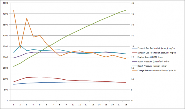

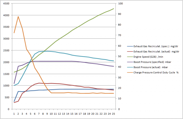

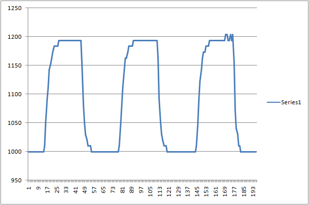

Logul în mers
Suprapresiune mare. Pare că geometria se blochează. MAF ok

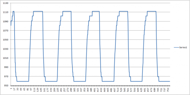

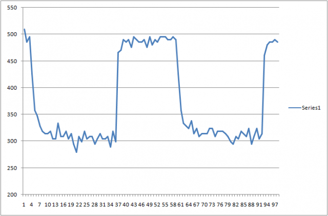

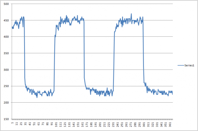

BS011
Posibil ceva probleme de vacuum (neregularităţile de pe porţiunea urcătoare) şi/sau geometrie care agaţă  (neregularităţile de pe porţiunea coborâtoare). Posibil să fie şi reglaj defectuos dacă s-a umblat la reglajele turbinei sau s-a înlocuit actuator

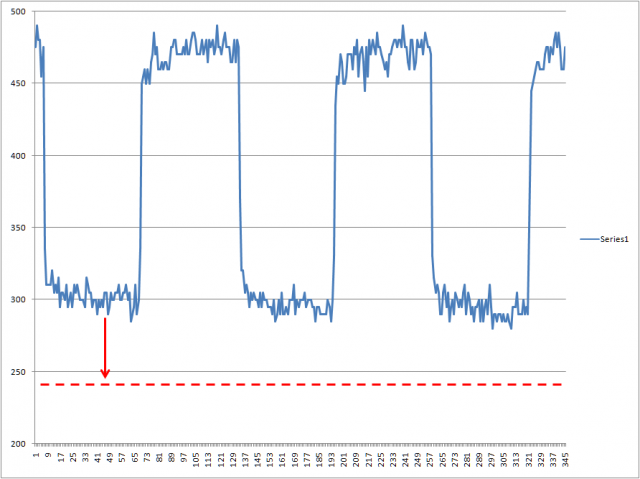

BS003
Partea superioară ok (EGR închide bine, nu pare să fie scăpări de presiune între turbină şi motor)
Partea inferioară nu este ok, valoarea este prea mare. Cauze posibile:
- probleme vacuum
- membrană fisurată
- EGR murdar
- EGR are montată garnitură cu gaura mai mică
