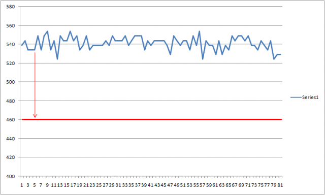

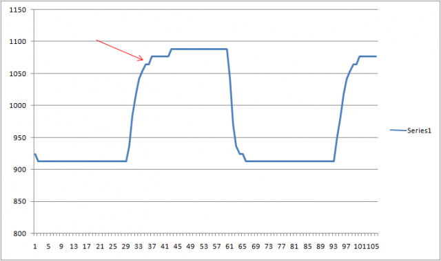

Situaţia este cumva cea de la începutul discuţiei. Logul în mers nu este corect făcut pentru că nu ai apăsat pedala de acceleraţie la podea începând cu 1700-1800rpm
Oricum se vede că turbina nu prea face presiunea necesară.
Din BS003  se observă că prin MAF trece mai mult aer decât poate intra în motor deci se pierde ceva între turbină şi admisie
BS011 arată că diferenţa on/off este ok. Neregularitatea aia indicată de mine ar putea însemna o problemă de vacuum
Posibil ca "revenirea" în urma curăţării MAP să fie doar o coincidenţă pentru că ai anulat din nou EGR şi ai făcut ceva de s-a diminuat pierderea de presiune

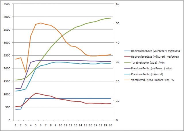

Salut ! dupa curatarea turbinei am facut niste loguri. Pareri?Ar mai trebui reglata tija?
Primul a 3a  da  nu l am oprit la timp ,iar al 2 lea in a 4a
gata.csv a4a.csv
Mentionez ca ALH ul are cip TCM stage 1
Multumesc anticipat!

Turbina nu face presiune. Cauze posibile:
- probleme vacuum
- geometrie blocată
- scăpări presiune
Aer puțin. Cauze posibile:
- MAF obosit
- aer fals după MAF
- EGR  cu probleme

Rog un coleg amabil sa se uite si peste logurile atasate si sa-mi spuna ce crede ... Am facut si ieri in 12.10.2021 ...si dupa ce am mai citit pe forum am facut si astazi 13.10.2021. Din pacate s-au salvat impreuna cele MB-3-10-11. Cele BS003 si BS011 sunt numai de astazi. La cele MB-3-10-11 de astazi am facut primul log cu mufa MAF scoasa iar al doilea cu ea la locul ei.
Masina nu trage cum ar trebui nici inainte de a lua limp. Parca nu mai are sprintul de alta data. Se accelereaza mai tare dupa ce mai las pedala de acceleratie. Mentionez ca nu scoate fum si ca imi da eroarea 17964 - Charge Pressure Control -            P1556 - 35-00 - Negative Deviation.
Multumesc !
LOG-01-003-xxx-xxx.CSV LOG-01-011-xxx-xxx.CSV LOG-01-003-010-011.CSV
Turbina nu face presiune deloc. Cred că problema este de vacuum pentru că nici Egr nu funcționează. Comportamentul, atât al turbinei cât și al Egr, este ca si cum nu ar primi  vacuum deloc pentru secventa de ON. Verifica prima dată dacă nu cumva ai membranele actuatoarelor respective sparte, apoi prezenta vacuum-ului la actuatoare în secvența de ON
Ok! Multumesc! Voi verifica vacuum la turbina ... in weekend sper. Daca poti fi mai explicit la EGR ... Nu am inteles de ce spui ca nu functioneaza. In BS003 sunt doua log-uri ... unul cu mufa MAF scoasa iar urmatorul cu mufa conectata. La ultimul ... cel cu mufa conectata se pare ca, cantitatea de aer oscileaza in EGR ON intre 200 si 210 iar in EGR OF intre 390 si 405. Nu asa ar trebui sa fie ?
Scuze, m-am uitat de pe telefon si nu am derulat suficient să ajung la al doilea log. Ai dreptate, doar că valoarea maximă trebuie să fie cel puțin 450. Posibil să fie din cauza ca turbina nu baga presiune așa că discutăm despre asta după ce lamuresti problema turbinei
