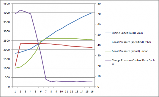

Salut baiet, am revenit cu un log daca ma puteti ajuta. Deci problemele sunt in felul urmator: 1. overboost (p0234), 2. sunet de "suierat" cu pedala la 100% (undeva la 70-80% nu se aude). 3.putere scazuta, mai ales de la treapta 3 in sus (inclusiv 3).
Am atasat un logLOG-01-003-010-011.CSV (treapta a 3-a), sper ca este corect.
Suprapresiune constantă după 2500 rpm. Probabil geometrie blocată

Dacă ai mai pus loguri pune un link ca să facem comparaţie
Este din cauza recircularii prea mari. Ca să fii sigur de asta incearcă să faci log cu egr anulat.

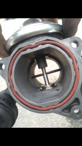

Dupa ce am curatat Egr,galeria de admisie si evacuare,nu s a mai oprit motorul la BS 003 si am reusit sa fag logurile..Sunt curios ce probleme mai are acum..

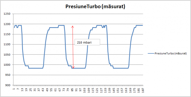

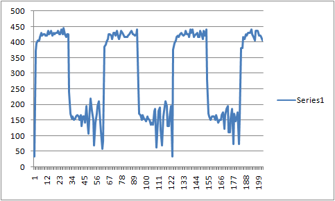

Pai cred ca poti sa iti raspunzi singur la intrebare. Partea de recirculare arata rau, ai niste oscilatii destul de mari cu EGR on care nu ar trebui sa fie acolo, iar pe partea de turbo diferenta on-off e o idee cam mare.

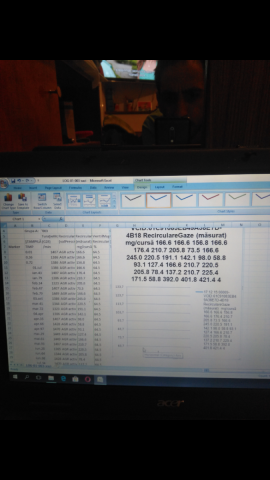

Trebuie facut reglajul la turbina?
Cum se face grafic?
Lasa turbina asa momentan, graficul arata destul de bine desi ai diferenta de presiune on - off cam mare. Problema principala la tine e la partea de EGR, vezi ce faci cu ala.

Acum revenind la recirculare. Dacă se exclud celelate cauze exterioare turbinei (clapeta shutt off partial inchisa,filtru aer,catalizator) atunci este din reglajul turbinei. Şi având în vedere că diferenţa dintre on/off este cam mare cred că aici este problema. Explicaţia fenomenului ar fi că dacă şurubul de stop este prea desfiletat vanele geometriei sunt prea închise şi crează un backpressure între turbină şi motor ceea ce forţează gazele evacuate să se întoarcă în motor prin EGR. Şi lungimea tijei influenţează în special în sarcini parţiale. Cînd este prea scurtă  (presiunea minimă este peste cea atmosferică )se întâmplă acelaşi fenomen.  descris mai sus. Teoretic pe timpul BS003 lungimea tijei nu ar trebui să influenţeze recircularea, dar totuşi am observat la colegii care au mai scris aici pe topic că o influenţează. Nu prea înţeleg cum pentru că pe timpul BS003 pârghia geometriei stă lipită de şurubul de stop, dar se întâmplă.
Îţi propun următoarea strategie: dai să facă BS011 şi reglezi lungimea tijei astfel încât presiunea minimă să fie puţin sub presiunea atomosferică (aia care se vede în grupul 010 coloana a treia).După aia dai să facă BS003 şi înşurubezi şurubul de stop până când valoarea minimă în BS003 ajunge undeva între 200 şi 250. Sper să meargă, dacă nu înseamnă că este altă cauză. După astea faci cele trei loguri şi le pui aici să vedem rezultatul.

Nu pot face grafic.

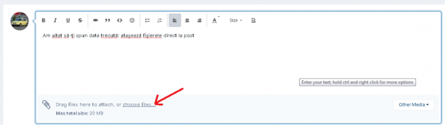

Am uitat să-ţi spun data trecută: ataşează fişierele direct la post
Nu de altceva, dar am o problemă la laptop cu arhivatoarele: unele arhive nu vor să le recunoască cum este şi în cazul de faţă. Este şi mai comod pentru tine.

Nu pot face grafic.
Nu pot să-mi dau seama de ce nu merge. Exemplificarea din tutorial am făcut-o fix pe un log de-al tău.
M.am chinuit cateva ore..gradatia numerelor pe orizontala apar automat?
