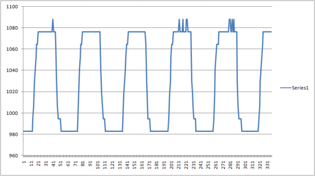

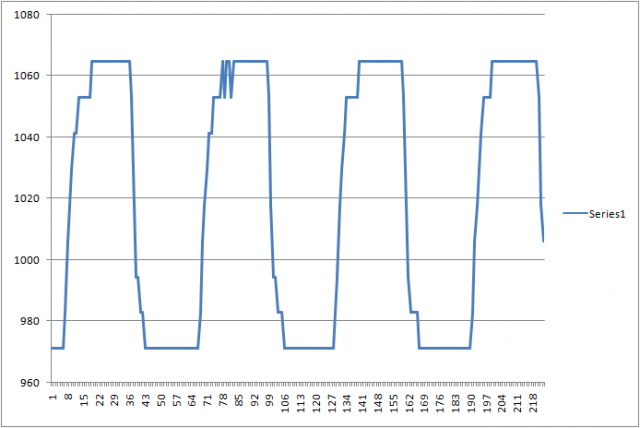

BS003
BS011
Logul în mers

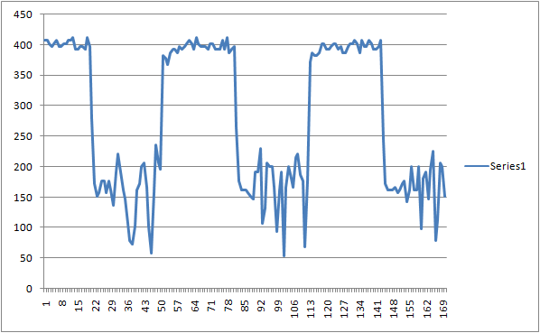

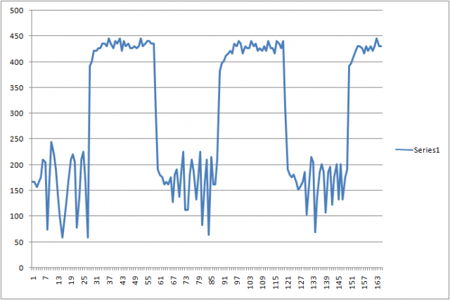

BS011 ca formă arată cam la fel. A scăzut puţin presiunea maximă şi cam tot aşa cea minimă
În schimb BS003 arată rău de tot. Recircularea este excesivă.

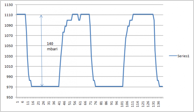

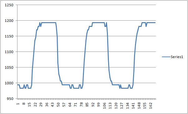

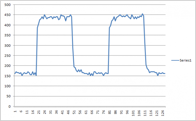

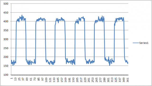

Acum logurile arată aşa
BS011- arată mai bine, dar s-ar putea să ai şi ceva probleme de vacuum
BS003
Valoarea maximă este ok, deci vechea turbină nu putea să îndese suficient aer în motor. În schimb trebuie să vezi de ce ai recircularea aşa de mare. Dacă nu vrei să-i mai faci nimic măcar pune o garnitură cu orificiul redus pentru că altfel apar efecte colaterale.

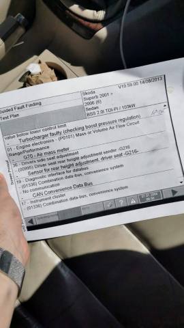

Am unul dntre copii plecat cu masina si dupa 250km a inceput sa palpaie martorul bujii ,pierdere putere ,trepidatii si s a oprit la o reprezentanta skoda de pe langa Pitesti in drumul lui.acolo i a facut diagnoza si ca ar fi un furtun de la turbo si dureaza 3,4 zile pana il aduce.aplecat cu ea caci trebuie sa ajuna la Drobeta i a dat un numar de telefon din Drobeta dar ca nu stiu sigur care furtun trebuia sa o lase acolo langa Pitesti dar iau dat acesta pagina de diagnoza ,vreo idee ceva .Multumesc si scuze daca nu am scris unde trebuie.

Furtunul de la turbo este doar o cauză posibilă, mai sunt şi altele
http://wiki.ross-tech.com/wiki/index.php/16485/P0101/000257
Dacă este să fie furtunul spart este vorba de cel dintre debitmetru şi turbină,  cel mai probabil.
Pentru stabilirea exactă a cauzei trebuie un vcds cu care să se facă log în mers şi BS011 şi BS003

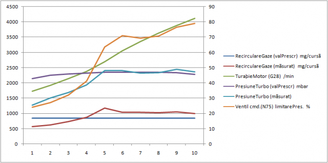

Tot este mare, valoarea minimă ar trebui să fie peste 200, deci ar mai fi şi altă cauză
Interesant este că a crescut diferenţa dintre valoarea minimă şi cea maximă la presiune, la aproape 200 mbari, asta ar putea fi o cauză pentru recircularea mărită
