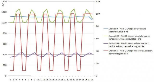

@Bogosian01
Presiunea măsurată nu o prea atinge pe cea specificată decât foarte târziu. Pentru a determina dacă presiunea turbinei este cauza problemelor tale repetă acest log când maşina trage bine şi atunci când nu mai trage deloc.
Am facut si in BS pe turbina
log BS Turbo.csv
problema cu logul facut cand trage si cand nu trage e mai greu,masina nu trage cand o fatai prin oras 1-2 din semafor in semafor,este in regim taxi,daca ies cu ea afara din oras sa i pot face log iar isi mai revine putin,am specificat ca daca o scot la drum isi mai revine(practic se raceste ceva )in oras probabil se incinge mai tare si se accentueaza problema,daca ies dimineata la drum in afara,merge bine foarte mult timp .
Modificat de Bogosian01
@Bogosian01

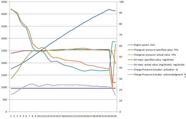

Nu ştiu să interpretez tipul ăla de log. Am făcut un grafic, dar eu nu ştiu să zic ceva despre el

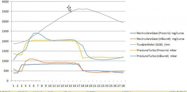

@liviuplaton
Face presiune cam târziu şi are spike-ul cam lung. Ar fi interesante BS011 şi BS003. EGR ok.

Salut tuturor,

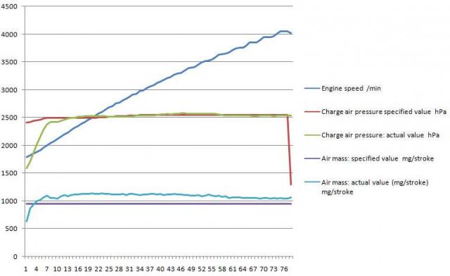

Am un Passat B6 1.9tdi BXE, si in sarcina undeva de la 2600-3000rpm parca se infunda (da in nas / agata) pentru cateva secunde si apoi trage normal. Am facut 2 log-uri, dar culmea nu am reusit sa 'reproduc' simptomele atunci cand am facut log-ul, a mers liniar fara intrerupere pana la 4k rpm. Nici nu stiu daca sunt log-urile facute bine, am facut pe canalele 003,010,011, in treapta a 3a de la ~1800, accelerat la max. pana la 4000. Rog daca poate cineva sa interpreteze ceva din log-uri, sau cum ar trebuie sa refac.
Sunt ok logurile. Într-adevăr nu se vede pe log problema. Ceva se vede totuşi: o suprapresiune cam mare şi cam lungă ceea ce ar putea să însemne o geometrie ancrasată. Ar fi bine să faci şi BS003 şi BS011. Vezi AICI
Ok, o sa incerc sa fac si BS003 SI BS011, se fac cu motorul cald, nu ? O sa refac log-urile, poate de data asta se manifesta si "agatatul". Multumesc pentru raspuns
Fă o pereche cu motorul mai rece si una cu motorul cald, după ce faci logul în mers.

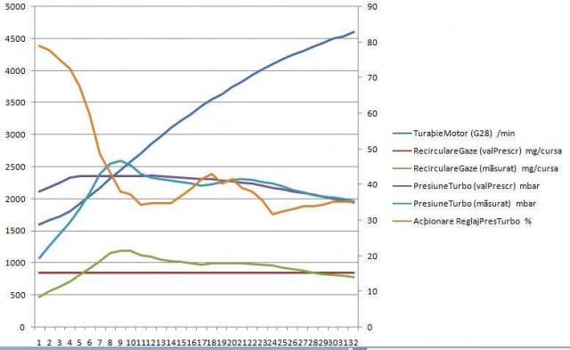

Salutare tuturor

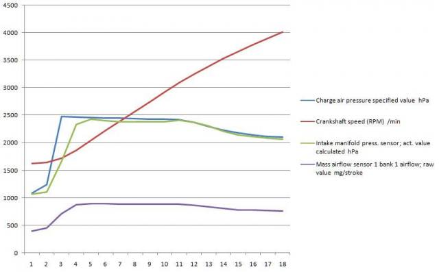

Am Schimbat actuatorul de la turbo cu unul nou (KKK cu senzor de pozitie) cel vechi pierdea vacuum. Cel nou este  cu vreo 3-4 mm mai lung de la prindere spre parghia de la turbo. La testul  pe bs011  am o diferenta de doar 60 mbar intre turbo on si turbo OFF. Ce trebuie facut pentru a marii diferenta intre ele? Atases fisierele cu logul pe BS011 si BS03
LOG-01-011.xlsx LOG-01-003.xlsx
Modificat de pvflorin

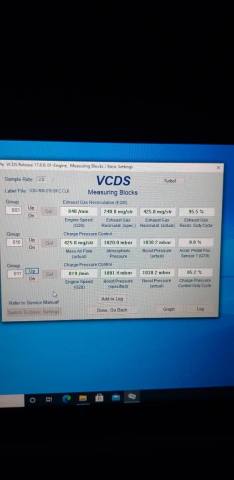

Pe log BS 3 - 11 se poate vedea si functionalitatea valvei N75 la un Passat 2.0 BKP ? (are N75, nu bloc de valve). Daca nu, exista alta metoda ?
Dupa oprirea motorului se aude un bazait timp de 3-4 secunde din zona N75, turbina face overboost desi a fost reconditionata recent. Dupa reconditionare nu a mai facut overboost timp de 1 luna dupa care a inceput din nou.
Ma gandesc sa incep cu alte verificari inainte de a demonta iarasi turbina. Nu de alta, dar manopera de montare-demontare costa mai mult decat curatarea/inlocuirea geometriei.
P0234- Boost Pressure Regulation: Limit Exceeded (Overboost Condition)
Possible Causes
Hoses incorrectly connected, disconnected, blocked or leaking
Boost Pressure Control Valve (N75) faulty
Boost Pressure Sensor (G31) faulty
Turbo Charger stuck/faulty
Modificat de Adriannnnn
@nelly
Pe topicul ăsta, fiind în aria de TDI, se analizează numai loguri făcute la tractoraşe. Caută pe aria Motoare pe benzin un topic potrivit pentru problema ta.
@Adriannnnn
În loguri (cel în mers şi BS011) se vede în rubrica de Duty cycle (poate avea şi alte denumiri) ceea ce comandă ECU către N75, indiferent că este electrovalvă individuală sau înglobată într-un bloc de electrovalve. Funcţionalitatea ei se poate observa indirect prin răspunsul turbinei (presiunea măsurată). Dacă în BS011 există o coloană cu poziţia actuatorului poate da şi el un indiciu. Problema este că funcţionalitatea N75 nu se poate determina cu exactitate după aceste indicii pentru că ea controlează vacuum-ul şi aici intră în ecuaţie mai mulţi factori, aşa că un diagnostic precis se poate da numai cu un manometru de vacuum.
Bâzâitul ăla din zona N75 poate indica o funcţionalitate defectuoasă. Treaba asta se întâmplă când ceva mizerie ajunge în ea.
Pune aici un log în mers pe 3-10-11 în tr. 3 cu acceleraţia la podea între 1600-4000 rpm şi cele două BS să vedem dacă ce se observă .

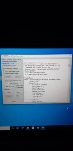

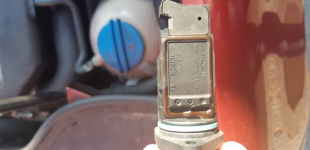

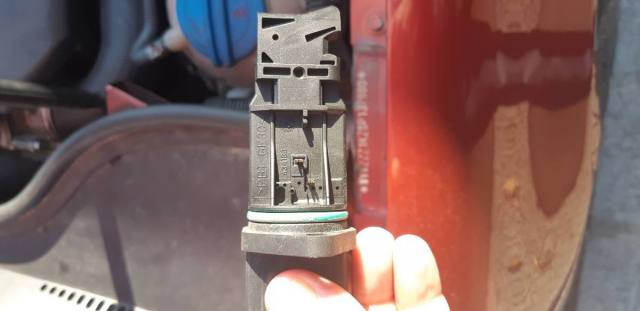

Buna. La o scanare vag imi arata eroare maf. Desfac surubele si observ ca nu mai avea rezistenta! Stie cineva daca se poate inlocui si de cat?
Nu este la vedere, este inclusa in partea aceea de plastic.
Daca lipseste sarma respectiva poate este alta varianta constructiva.

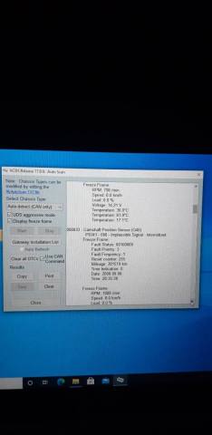

Care este eroarea?
Acelasi cod si marca

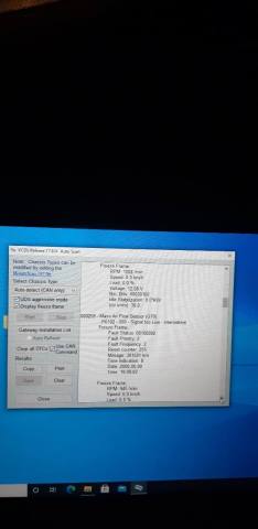

Am trei erori G40 si MAF si una de care stiam senzorul nivel ulei cred
Dacă tot ai vcds fă nişte loguri

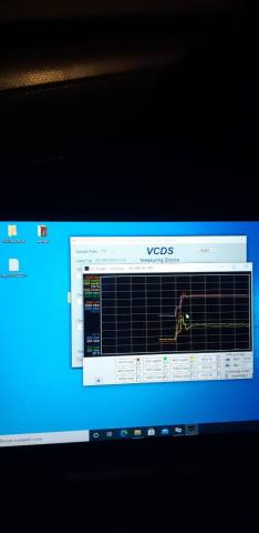

Nu le-am facut eu...dar am 3 si 11 la relanti
Modificat de dac_ian
On 11/20/2020 at 11:41 PM, lupo_bv said:
@nelly
@Adriannnnn
Nu am mai apucat sa fac log. Am demontat N75 si am fost cu el la un centru de recondiționat turbine, se pare ca funcționa defectuos, nu elibera vacuum complet, si scotea si sunete dubioase. Am pus altul nou. La primul test... Iar limp. Am restartat motorul si am testat din nou, de 5-6 ori,si nu am mai luat limp... O sa urmăresc zilele următoare cum se comportă.
Era bine dacă aveai nişte loguri înainte/după. S-ar fi văzut imediat unde este buba.

Referitor la tine. Ori înlocuieşti MAF şi dacă într-adevăr este defect lucrurile vor reveni la normal ori vii cu logurile de care ziceam. Era bine şi dacă descriai funcţionarea maşinii. Partea de G40 sau avans sau injectoare se discută pe topic-uri specifice, aici numai MAF, TURBO, EGR.
Consum foarte mare la relanti 1.0l/h iar in mers destul de mare 7-8l combinat
La postări consecutive nu se dă quote că se înţelege cui vrei să răspunzi, îl foloseşti doar dacă răspunzi la o postare mai veche. În rest poţi folosi cu succes @ înainte de username-ul celui căruia te adresezi
Pot fi destule cauze pentru problema ta, nu neapărat de la MAF, dar nu se exclude. De tras cum trage?
