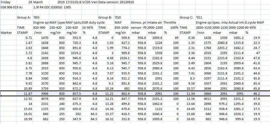

in urma informatiilor citite aici si pe alte forumuri, atasez si eu cateva loguri . Tin sa precizez ca este vorba de un A4 B8 2.0 CAGA, cu protocol UDS , iar logurile sunt facute in adv measuring blocks.
Acolo sunt o gramada de valori cele poti selecta.

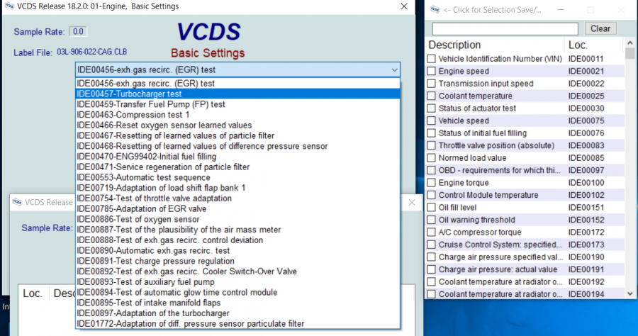

Rog sa ma ajutati si pe mine cu interpretarea logurilor. Pt bs002 si bs011 am facut log din Basic Settings (vezi poza atasata) . aici nu stiu daca am selctat corect ,fiind demuniri noi .
@lupo_bv   am facut corect bs011 si 003?
