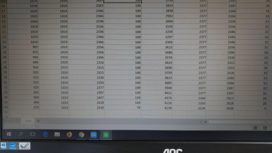

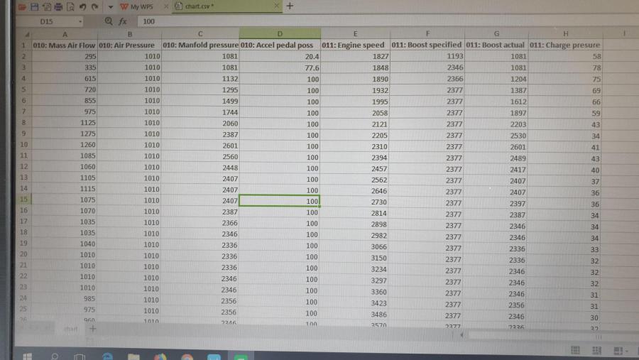

@dasefx
Pune te rog logurile în formatul de pe care ai făcut poza pentru că din poză nu pot face grafic.
Sper ca e ok, multumesc. Logul e facut in treapta a 3 a, nu am precizat anterior.
chart (1).csv
Modificat de dasefx

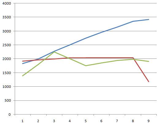

Cam aşa arată logul
Ca formă arată destul de bine cu menţiunea că face presiune cam târziu aşa cum ai observat şi tu. Dacă rubrica Time este în ms înseamnă că urcă în turaţii de la 1890 la 4158 în vreo 7.5 secunde. Cred că este bine mai puţin lag-ul de la început.
Fă şi un log pe grupurile 003 şi 010 să vedem şi MAF-ul
