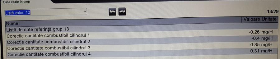

Vin si eu cu o intrebare referitoare la injectoare.
In urma testelor am observat ca pe loc injectorul 2 are o valoare de ~ -0.4 .
In mers  injectorul 2 ajunge pana la ~ -0.7, -0.75  iar restul stau pe plus.
Credeti ca este o valoare de care ar trebui sa imi fac griji?
A doua intrebare este referitoare la presiunea in turbo, unde in sarcina ajunge pana la valoarea de 2.2 bar. Aici nu stiu care este plaja favorabila de functionare.
Multumesc,
Sunt ok. valorile.

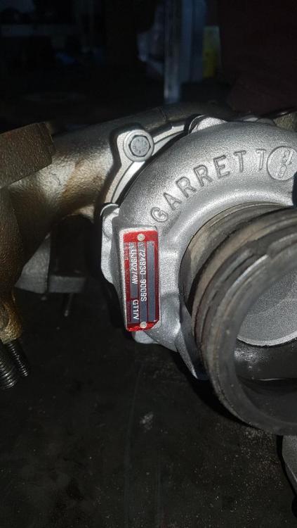

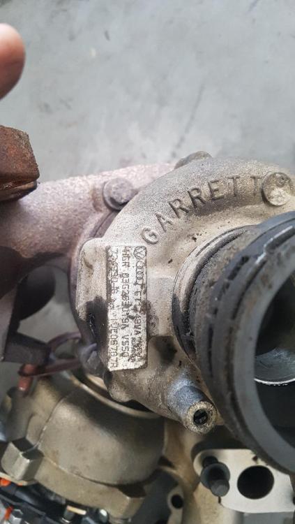

Ma poate ajuta si pe mine cineva cu ceva pareri la ce am scris mai sus. Sunt putin stresat pt ca mi se pare ca raspunde mai greu in turatii joase, dupa 2000 ture pare sa fie ok. Turbina are tija actuatorului reglata de Garrett. Am mai observat diferente intre cele doua turbine si anume ca cea veche avea diametrele gaurilor de la galerie mai mari.Multumesc!
cea veche e originala garett,iar asta noue e reconditionata...asa in mare e bine oricum mare lucru nu poti sa i faci,turbina fiind deja reglata pe banc
un pic de lag la inceput de log ,poate ai plecat prea de jos cu pedala la fund,in rest e bine la 2000 de ture turbina iti face 2000mbari presiune,acceptabil

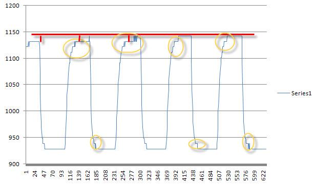

As dori sa ma ajutati va rog cu ceva pareri, din ce am vazut din log-urile mele (facute in treapta 3-a de la 1500 pana la 4500, pe 010, 011 si 003), se vede o suprapresiune undeva la 2100 ture. Masina este un A3 motor BKD 2.0TDI. am postat si log-urile de la BS011 si BS003.
Multumesc mult!
LOG-01-003-xxx-xxx.CSV
LOG-01-03F.CSV
LOG-01-011-10F2.CSV
LOG-01-011-xxx-xxx.CSV
LOG-01-11F.CSV
Din câte văd logul în mers este separat pe fiecare canal.
Ar trebui să fie toate într-un log ca să ne dăm seama.
Din BS011 reiese (vezi partea de sus a graficului)că ar fi ceva probleme de vacuum sau ancrasare geometrie
S-a umblat la reglajele turbinei? Întreb pentru că văd că pe off este cam mică presiunea având în vedere că presiunea atmosferică era la tine cam 970, iar diferenţa între min/max este peste 200, cam mare.
Multumesc de raspuns. Din cate stiu eu nu s-a umblat deloc la turbina (nici reglaje, nici curatare), am uitat probabil sa precizez ca masina are 290.000km, am facut separat log pe fiecare canal ca stiam ca asa se face...o sa le fac log pe toate deodata daca e mai ok asa.
Si mie mi s-a parut ciudat ca presiunea e mai mica decat cea atmosferica si ca diferenta e peste 200 intre on si off.
Ce ar trebui sa mai verific?
In primul rând geometria turbinei, citește în urma ca s-a mai scris.

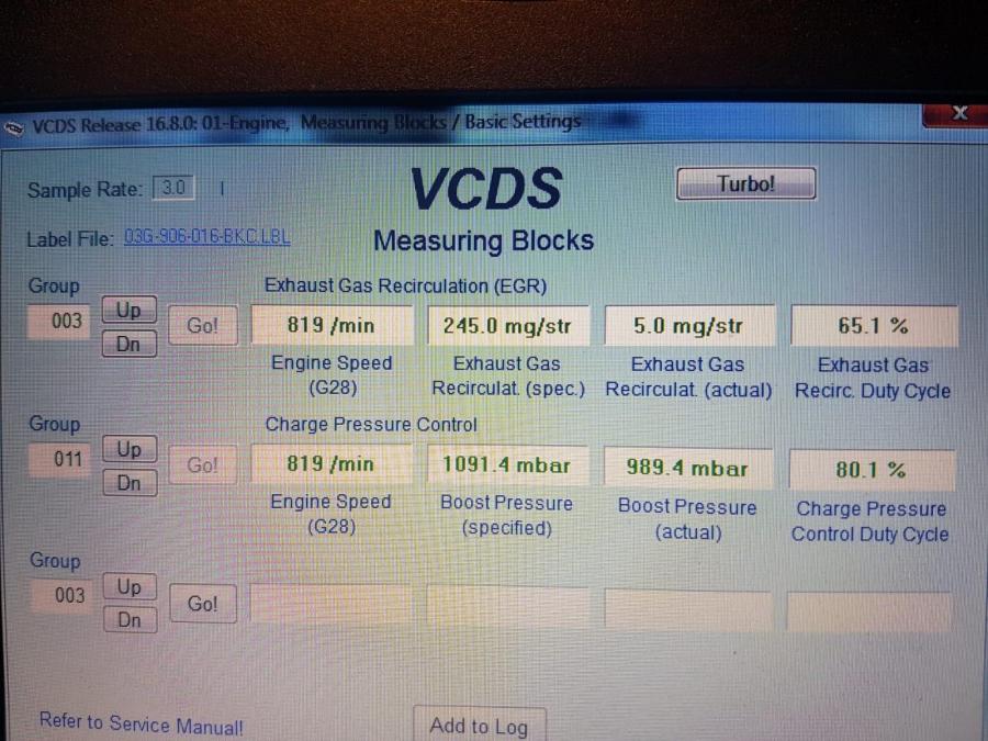

Salutare! atasez si eu un log in treapta a 3.a la un 1.9 BKC, nu are puterea care o avea :(  am gasit si 2 erori (001026 EGR System)- P0402- Excessive Flow  iar cealalta 000257-Mass Air Flow Sensor(G70)-P0101-semnal impulsiv...trebuie schimbat egr.ul si debitmetrul?
LOG-_aranjat01-003-010-011.csv
Fă şi BS003 şi 011
  Basic Settings pe grupul 003 si 011?
da,basic setting pe egr si turbo
unde e facut softul la masina?pe gr 3 treaba nu e prea clara cu maf ul,poate fi interfata de vina sau posteaza logul exact cum il salveaza vcds ul
