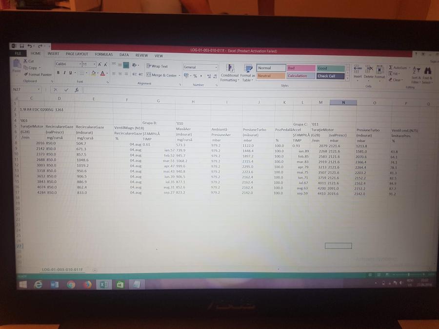

received_1980784148640828.thumb.jpeg.a758f5e71dec9734eb0c3d3a6dda8c8f.jpegBuna seara!! Am si eu o problema cu vw passat al meu de 1.9 101 cp dar am egr off si stage 1 (131 cp) masina nu mai trage de la 1800 rpm pana la 2400 dupa isi revine cat de cat. Injectoarele sunt bune sunt in parametri normali. Debimetrul l.am schimbat cu unul nou
N75 degresat am pus curent si actioneaza  la n18 la fel.
Acum 1 luna dupa o accelerare mai puternica in prima treapta s.a desprins(spart) furtunul de la intercooler. Nu a mai tras deloc masina dupa . Am mers 200 300 km asa pana acasa . Dupa inlocuirea lui masina nu a mai tras . Decat cum am precizat mai sus .
Buna din nou,intre timp am gasit problema cu datul "in nas" la turatie joasa,am gasit capsula vacumatica de la racitorul de gaze cu arcul rupt si membrana sparta,am schimbat capsula si comportamentul masinii sa schimbat mult in bine,nu am gasit un vcds sa pot face un log pe bs003 si bs011,o sa revin cu logurile dupa ce fac rost de diagnoza.

Logul nu este bine făcut (nu este acceleraţia apăsată la podea între 1700-3500). Cum se manifestă maşina?
@Iannys
Valorile cam mari în BS 003 mă duce cu gândul că ai scăpări de presiune pe partea de admisie după debitmetru. Nu trebuie neapărat să facă pată de ulei.
