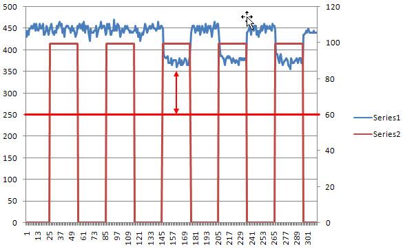

Salutare. Am facut Bs. La rece am 60 mbar diferenta si la cald cam 85-90.
posteaza bs ul sau spune cat ai turbo on off
nu e suficient sa ne spui cat e diferenta intre turbo on-off,turbo off trebuie sa fie aproape cat pres atm unde ai facut logul in mers

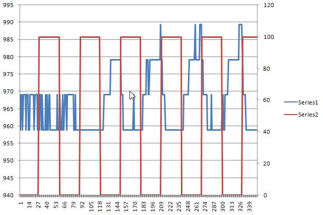

Fluctueaza intre 924-980(rece)-1007(cald)
L-am testat cu 3 electrovalve legate direct pe vacuum, si tot atata a fost valoarea. La o pres ATM de 947, la bs 011 valorile fluctueaza intre 924-981 la on /off.
verifica si map ul cu contactul pus...in logurile de mai sus ai 979 pres atm
posteaza logul in mers si bs 11...bs 011 il faci cu motorul in temperatura de lucru,ideal dupa logul in mers,altfel ne intindem pe 2 pagini pt nimic
Modificat de ionut10a
map ul e bun daca masoara 969mbari...ai 979 mbari presiunea atm,deci ar trebui sa ai in jur de 940-950mbari----turbo off(cu turbo off esti pe aproape) si 1100mbari turbo on
nu iti pot garanta ca o scoti la capat regland turbina,dar poti incerca,iti notezi orice manipulare facuta... eu as incepe cu o tura 1/2-----2 ture la surubul de stop
La o presiune atmosferica de 969 mapul masoare 947-49. Deci e ok.

Nu numai furtunaşele pot fi sursa scăpărilor de vacuum. Verifică şi membranele actuatorilor de la turbină şi EGR.
După cum se vede în BS011 şi BS003 pe care le-ai postat data trecută, atât EGR cât şi turbina sunt moarte timp de vreo 3 cicluri, timp în care se acumulează ceva vacuum, dar insuficient.
Verifică şi rezervorul de vacuum să nu fie crăpat. Scăpări pot fi şi pe la electrovalve sau chiar pe la servofrână.
Poţi folosi un furtunaş pe post de stetoscop (un capăt în ureche şi cu celălalt te plimb în lungul zonelor pe care le vrei să le cercetezi). Aşa am găsit o dată un furtunaş crăpat, auzeam un bâzâit ciudat şi nu-mi dădem seama de unde vine, era un furtunaş de vacuum crăpat. Dacă nu reuşeşti nu-ţi rămâne decât să cauţi pe cineva cu un pistol de vacuum sau să-ţi cumperi tu unul.
Ce ar fi solutia in cazul meu. L-am probat pe circuit direct legat pe turbina doar si tot nu facea suficient vacuum?

Multumesc foarte mult pentru raspuns,o sa vin si cu log pe bs003 si bs 011,tot atunci cand am salvat logul ma uitasem si la valori in  bs011 si imi amintesc ca la 1400 rtm,aveam valoarea  mare 1000(chiar sub 1000,990) si valoarea mica 969,din pacate nu am salvat si aceste valori,asta nu inteleg de ce este diferenta asa de mica intre ele,tot pe forum citisem intr-o postare ca diferenta dintre ele la rece trebuie sa fie de aproximativ 150 si aproximativ 180 la cald,la mine valoarea mare nu arata mai mult de atat.Daca ar fi turbina murdara as da-o jos si as curata-o,o zi buna sa aveti!

La logurile de la bs 03 si bs 011 cred ca eu am gresit pentru ca nu am stiut cum sa le fac am lasat vreo doua trei cicluri masina la relantii si pe urma am tinut acceleratia la 1407 rpm de asta au aratat asa
Turbina să zicem că ar face să arate BS011 rău, dar nu explică BS003.
Da, nu m-am uitat la turaţie, dar şi când este 1400 rmp nu este mare diferenţă, adică şi turbina şi EGR se comportă ca şi cum nu ar avea vacuum suficient.
