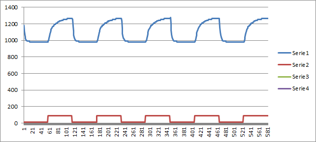

pe bs 011 nici nu ma uitasem....din cate vad in partea de sus a graficului presiunea urca in trepte,posibil si de asta iti trage prost sub 2000 de ture
controleaza sa nu ai vreun furtun spart sau masoara vaccum ul la turbina...chiar si la iesire din tandemimage.png.600bea1ab17a42a0244b776c783b2087.png
iti multumesc frumos, voi reveni cu valoarea vacumului si logul in mers. o seara buna!

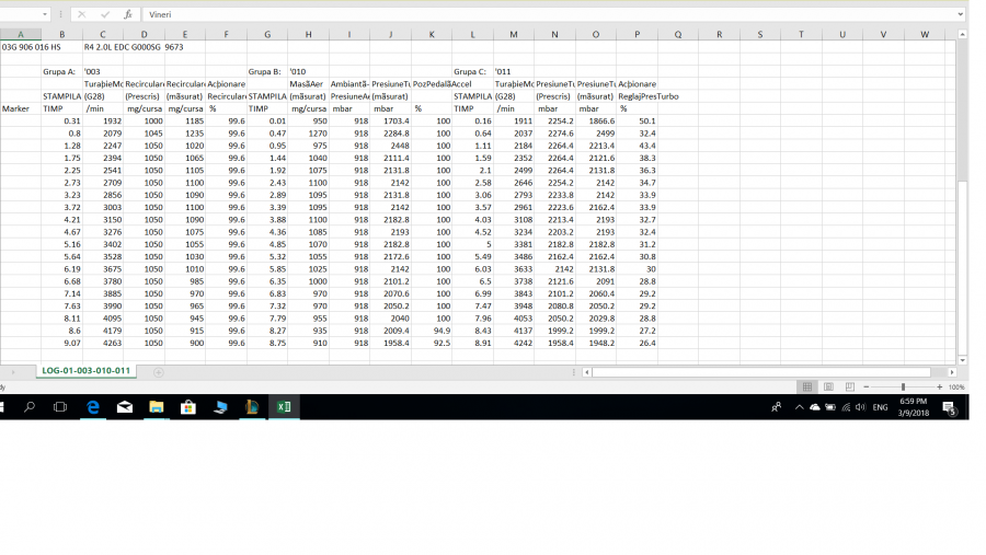

Va salut!
VW BORA 1.9 AJM
O parere va rog?! Primul grup cu pedala 100%(la inceputul fisierului) e in a 3-a,ultimul grup cu pedala 100%(la sfarsitul fisierului) e intr-a 4-a...
LOG-01-003-010-011.csv
@zork Ne-ar fi ajutat si un BS003 si BS011, pentru a putea da un verdict mai precis.
Parerea mea este ca debitmetrul tau (MAF-ul) este obosit. Turbina face presiune (cam sacadat putin, dar nu e de speriat), dar debitmetrul trb inlocuit. De proba, poti sa il schimbi cu al unui prieten care stii ca merge bine masina, trage si sa faci diferenta.
