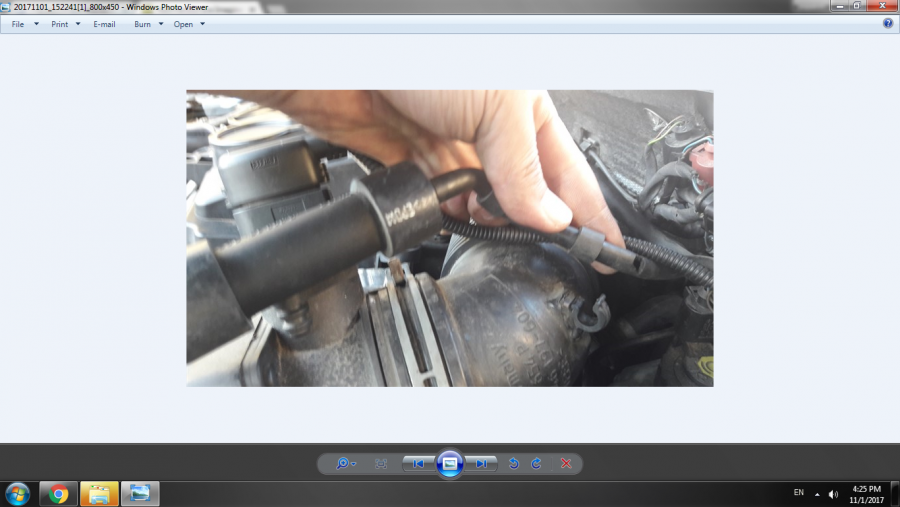

singurul furtun (care nu stiu ce rol are), gasit spart a fost asta din poza pe care l am inlocuit... maine am programare la servis...

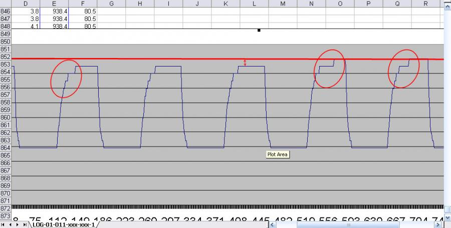

Salut.Un pic de ajutor de la colegii priceputi in citirea logurilor...un B6 2010 , 2.0 ia limp dupa o perioada de mers la drum intins cand i se cere putere(la o depasire,in tr 5) aprinde martor si stocheaza eroarea de mai jos.Atasez log tr3,4,BS003,011.Rog o interpretare,sfat.Multumesc.

Vacuum insuficient la actuator sau actuator cu mebrana fisurata/sparta
Multam Eexcalade
Nu tija blocata? Ca vad ca ajunge pina la urma sa faca presiune...dar f greu..spre sfarsit log..
O geometrie/tija blocata provoaca suprapresiune....
Conform bs 011 nu ai vaccum la actuator...turbo on e aproape cat turbo off si Tre sa fie o diferenta intre ele de min 180mbari
Spre sf de log face presiune pt ca in zona respectiva nu e nevoie de prea mult vaccum...

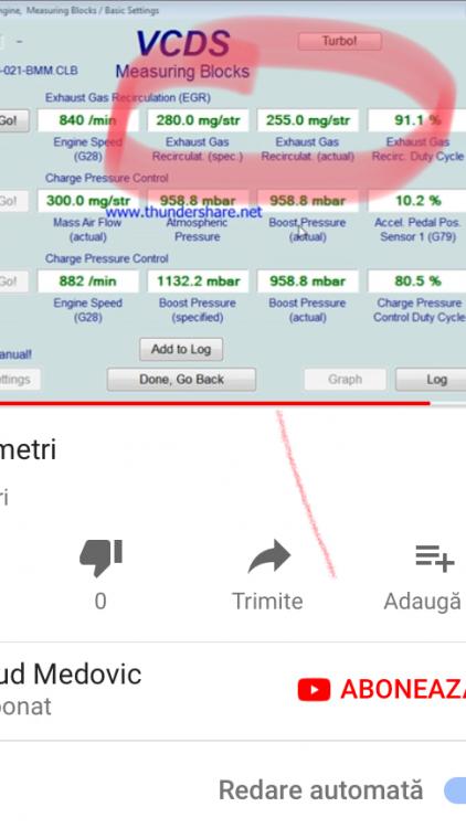

Colegi spuneti-mi va rog si mie ce sa fac in urmatoarea problema,masina consuma mult ,am pus pe vcds si imi arata la egr cum ca nu ar baga aer cat trebuie si asta ar fi cauza ,masina nu socate fum si de tras trage destul de bine,nu am nici omeroare pe bord,mie mecanicul mi-a spys sa curatam admisia ,daca ar fi infundata nu ar maintrage nu? Sau ar scoate fum ,atasez o poza sa vedeti despre ce valori ma refer (poza informativa ) la
prima din stanga din cerc rosu apare pe la 200 si a 2 apare pe la 500 motiv ptr care mia spus baiatul cu diagnoza ca asta este cauza consumului marit ,de la ce ar putea fi?
Întrebarea ta este offtopic aici (vezi că este topic separat pentru consum mare). Ca să devii ontopic citeşte link-ul postat de mine două posturi mai sus şi vino cu toate logurile specificate acolo (valabil şi pentru colegii care au postat mai sus doar logul în mers). Doar aşa se poate spune ceva despre EGR, MAF, turbină. La tine arată în câmpul 3 din grup 003 valoarea de 500 pentru că probabil în momentul măsurării EGR era închis deci nu ar fi o problemă (valoarea din câmpul 3 este strâns legată de cea din câmpul 4 care arată statusul EGR, când EGR este deschis acolo apar cam jumătate din val . care o arată cînd este închis deoarece pe lângă aerul măsurat de MAF în motor mai intră gaze recirculate necontorizate de către acesta)
