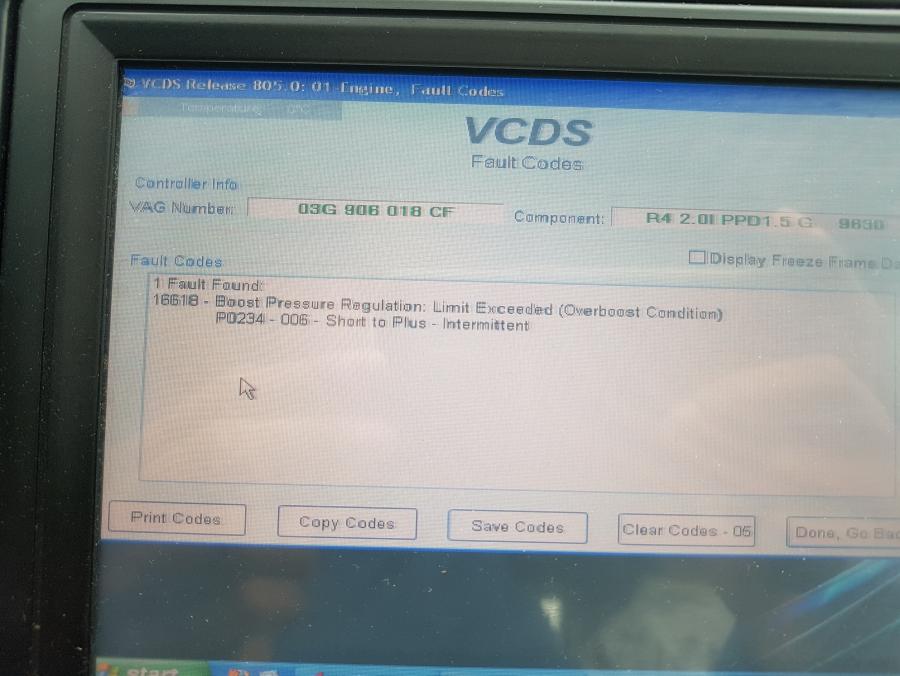

Salut , am si eu problema la o Bora 1,9 ALH intra in limp mode si nu stiu care este cauza , se poate o interpretare la log-ul atasat va rog mult.
Multumesc frumos

@rcazacu, pare problema la MAF, dar nu stiu daca asta e si cauza overboost-ului.
Daca poate cineva sa confirme, ar fi perfect.

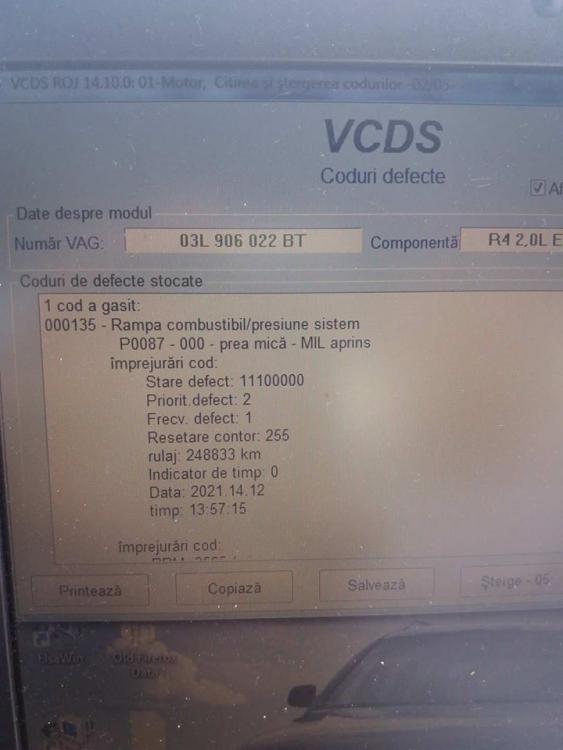

Am un vecin care si-a cumparat un Passat B6 2.0 CR 110cp iar azi a venit la mine sa ma roage sa ii fac un log in mers .I-am facut un log in mers si vrea sa va zic ca masina e foarte "puturoasa" .In treapta 4 se aprinde spirala de la bujii si apare eroarea P0087 - presiune mica .
Ce parere aveti ?

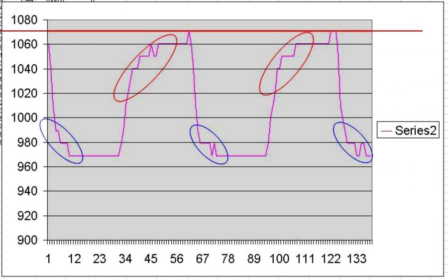

@rcazacu
Ce am însemnat cu roşu indică probleme de vacuum, dar posibil şi geometrie sau actuator, iar ce este cu albastru probleme geometrie. Cam mică diferenţa între on/off. Şi recircularea este cam mare ceea ce duce tot către geometrie (ancrasată sau reglată necorespunzător). Având în vedere că problema principală este că face suprapresiune ar fi bine să verifici prima dată dacă geometria merge bine (separi tija geometriei de actuator şi vezi dacă are blocaje). Cu ele separate dai să facă BS011 şi vezi cum se mişcă tija actuatorului.

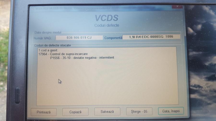

Buna seara
Am o problema la masina din semnatura VW BORA 1.9 AJM Stage 1 + EGR OFF (soft si fizic ) , Nu mai trage ,urca foarte greu in ture ,am schimbat toate furtunele de vaccum (OEM) ,turbina e reconditionata de aproximativ 2 ani .Pe tester apare eroarea din poza atasata .Am reusit sa fac un log in mers treapta 3 si 4. Ce parere aveti de log ?
LOG3-01-003-010-011.csv
LOG4-01-003-010-011.csv
masina ia limp mode pe presiune negativa...controleaza daca ajunge vaccum la actuator si daca acesta nu are membrana sparta
Multumesc, un furtun a fost spart.
